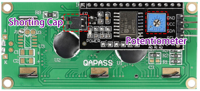

Hintergrundbeleuchtung/Kontrast
Die Hintergrundbeleuchtung kann durch das Aufstecken eines Jumper-Caps aktiviert werden, durch das Abziehen wird sie deaktiviert. Das blaue Potentiometer auf der Rückseite dient zur Kontrasteinstellung (Verhältnis der Helligkeit zwischen dem hellsten Weiß und dem dunkelsten Schwarz).
Kurzschluss-Cap: Mit diesem Cap kann die Hintergrundbeleuchtung aktiviert werden, ziehen Sie es ab, um die Beleuchtung zu deaktivieren.
Potentiometer: Es wird verwendet, um den Kontrast (Klarheit des angezeigten Textes) einzustellen, der im Uhrzeigersinn erhöht und gegen den Uhrzeigersinn verringert wird.
