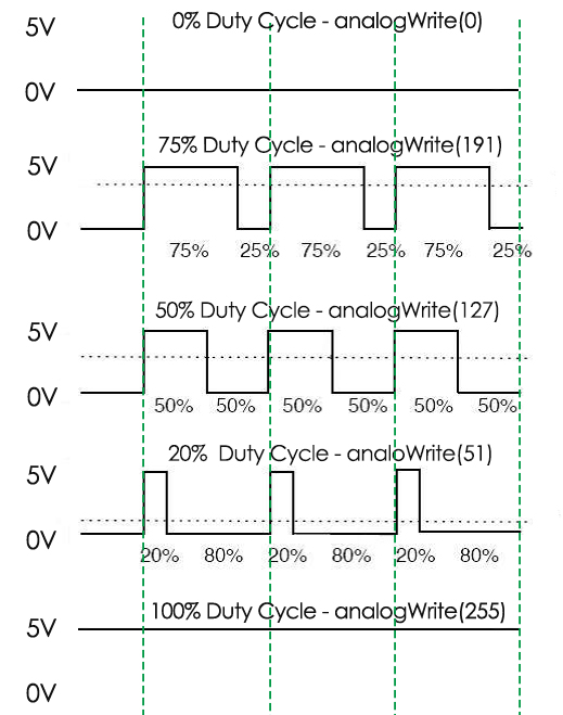

脉宽调制或 PWM 是一种通过数字方式获得模拟结果的技术。数字控制用于创建方波,这是一种在开和关之间切换的信号。这种开关模式可以通过改变信号打开的时间部分与信号关闭的时间来模拟完全打开(5 伏)和关闭(0 伏)之间的电压。“导通时间”的持续时间称为脉冲宽度。要获得不同的模拟值,你可以更改或调制该宽度。如果你使用某些设备(例如 LED)足够快地重复这种开关模式,它会是这样的:信号是 0 到 5V 之间的稳定电压,用于控制 LED 的亮度。
在下图中,绿线代表一个固定的时间段。该持续时间或周期是 PWM 频率的倒数。换句话说,当 Arduino 的 PWM 频率约为 500Hz 时,每条绿线的测量值为 2 毫秒。
../_images/image110.jpeg
analogWrite() 的调用范围为0 - 255,这样 analogWrite(255) 需要一个100% 占空比(始终打开), analogWrite(127) 是50% 占空比(一半时间)。
你会发现PWM值越小,转换成电压后的值越小。然后 LED 相应地变暗。因此,我们可以通过控制PWM值来控制LED的亮度。

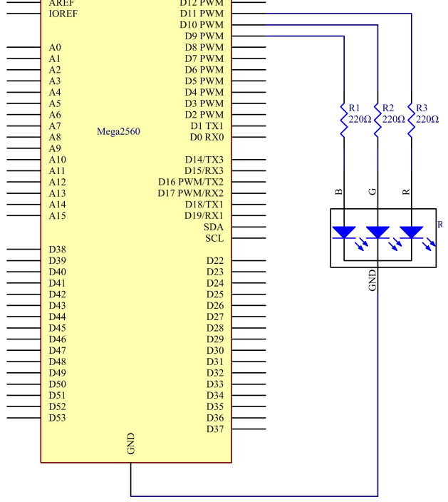

在Mega2560板上,2到13和44到46是PWM引脚,通过 analogWrite() 函数提供8位PWM输出。你可以连接这些引脚中的任何一个。这里我们将 0 到 255 之间的值输入到 RGB LED 的三个引脚,使其显示不同的颜色。R、G、B引脚接限流电阻后,分别接9、10、11脚。LED 最长的引脚(GND)连接到控制板的 GND。当三个引脚被赋予不同的 PWM 值时,RGB LED 将显示不同的颜色。
原理图如下所示:
../_images/mega15.png
