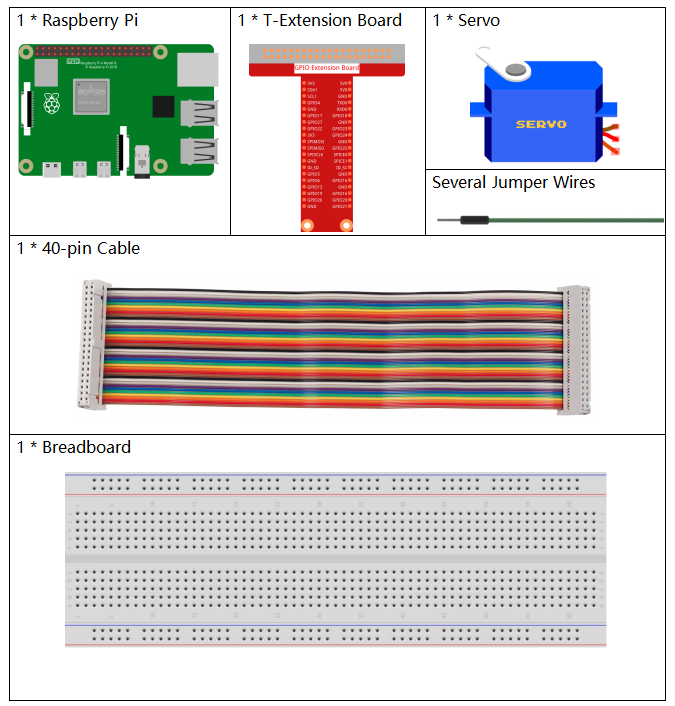

必要な部品
このプロジェクトには、次のコンポーネントが必要です。
../_images/1.3.2_servo_list.png
一式を購入するのが便利です、こちらがリンクです:
名前
このキットのアイテム
リンク
以下のリンクから別々に購入することもできます。
コンポーネントの紹介
購入リンク
GPIO拡張ボード
購入
ブレッドボード
購入
ジャンパーワイヤー
購入
サーボ
購入
