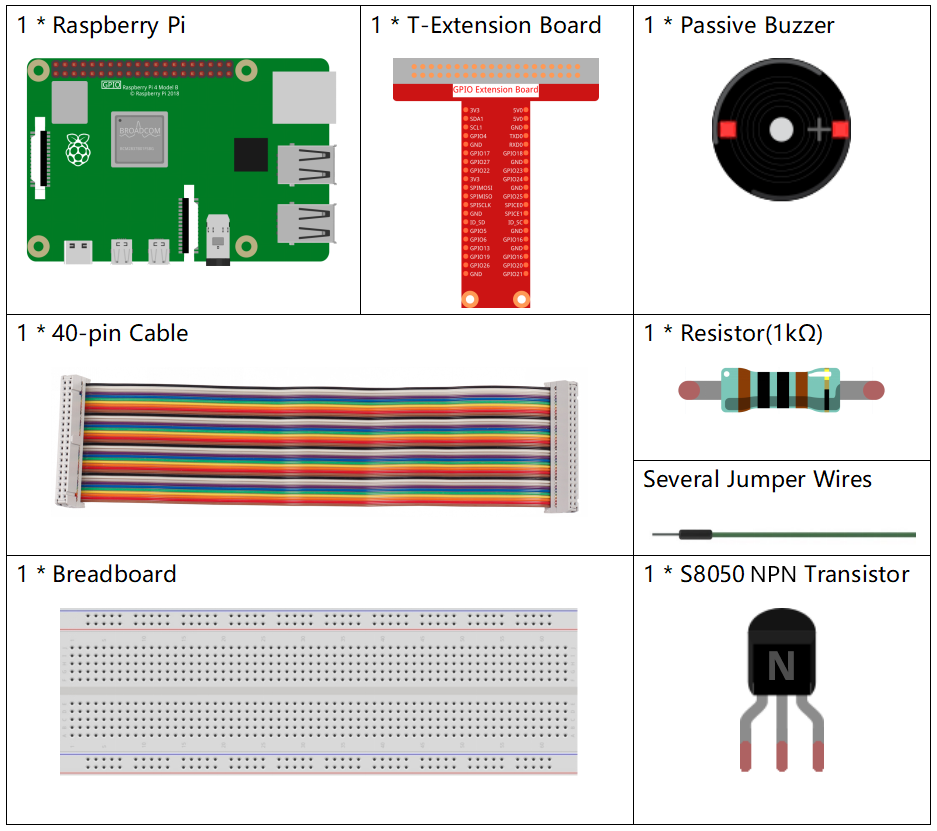

必要な部品
このプロジェクトには、次のコンポーネントが必要です。
../_images/1.2.2_passive_buzzer_list.png
