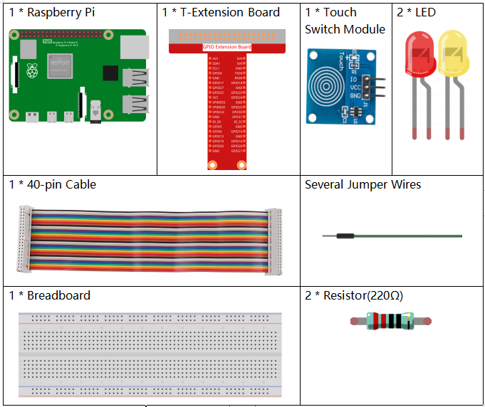

Componenti Necessari
../_images/2.1.3component.png
Nome
ARTICOLI IN QUESTO KIT
Kit Raphael
INTRODUZIONE AI COMPONENTI
LINK PER L’ACQUISTO
Scheda di estensione GPIO
ACQUISTA
ACQUISTA
Cavi Jumper
ACQUISTA
Resistore
ACQUISTA
LED
ACQUISTA
Modulo Interruttore a Sfioramento
ACQUISTA

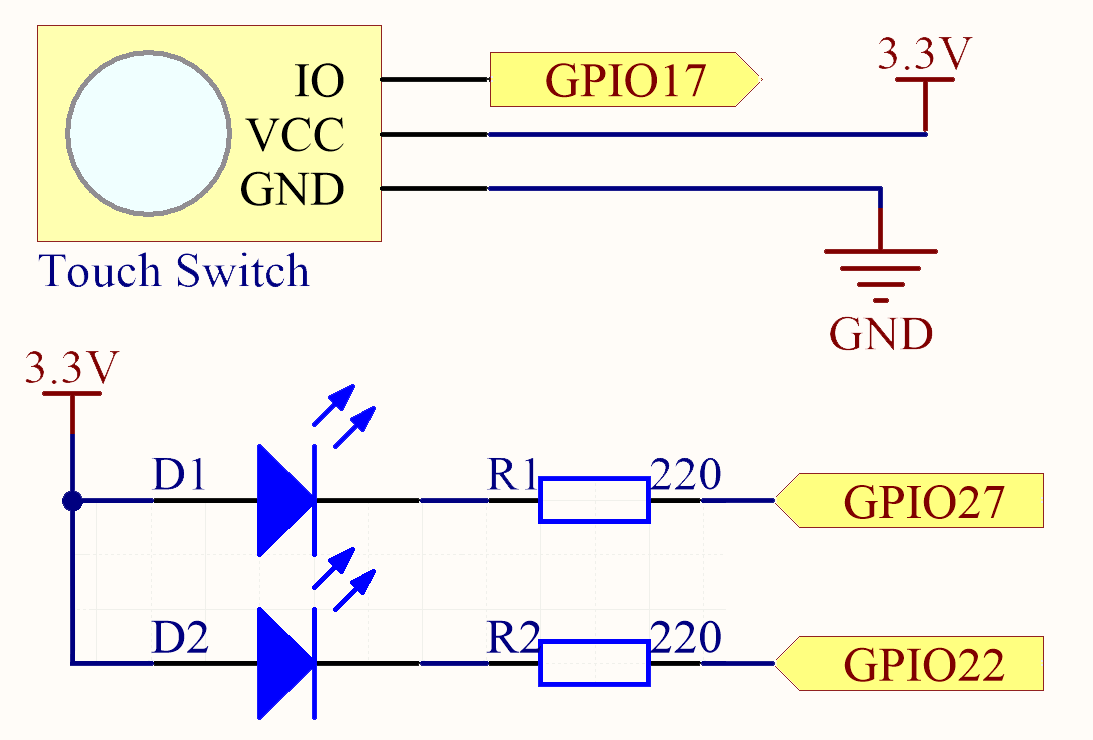

Schema Elettrico
../_images/2.1.3circuit.png

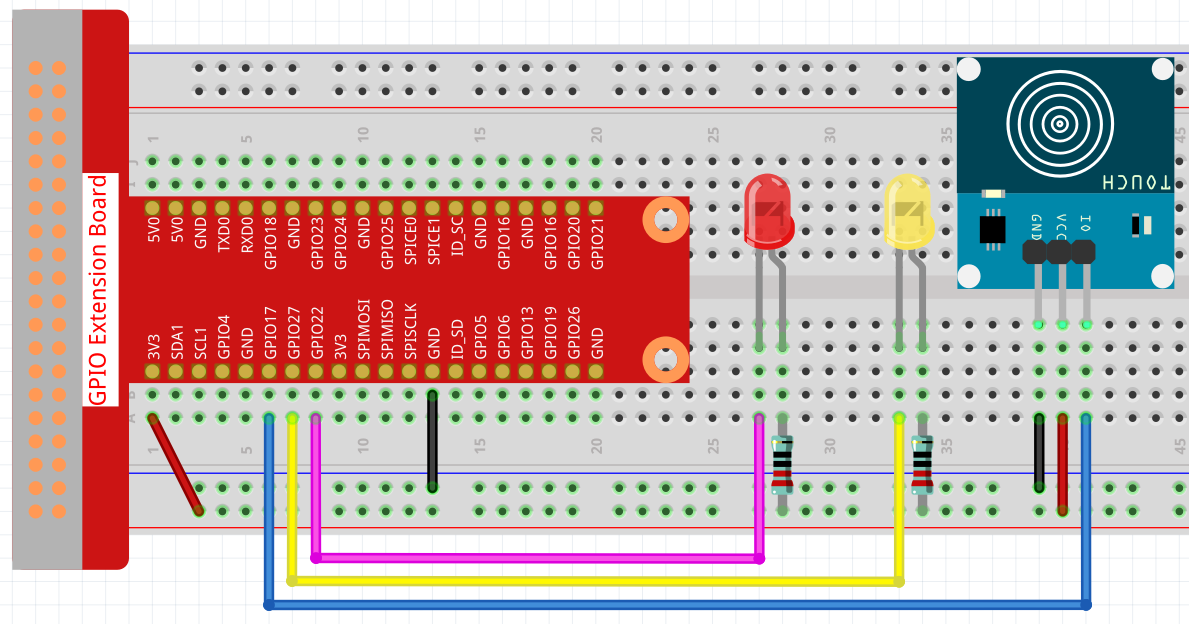

Procedure Sperimentali
../_images/2.1.3fritzing.png
Passo 2: Cambia directory.
cd ~/raphael-kit/python/
Passo 3: Esegui il codice.
sudo python3 2.1.3_TouchSwitch.py
Mentre il codice è in esecuzione, il LED rosso si accende; quando tocchi il modulo interruttore a tocco, il LED giallo si accende.

touchPin, led1Pin e led2Pin sono collegati rispettivamente a GPIO17, GPIO22 e GPIO27, ossia BCM17, BCM22 e BCM27.

Quando tocchi il modulo interruttore a tocco, touchPin sarà alto, led1 si accenderà e stamperà "Hai toccato!". Quando touchPin è basso, led2 si accenderà.
