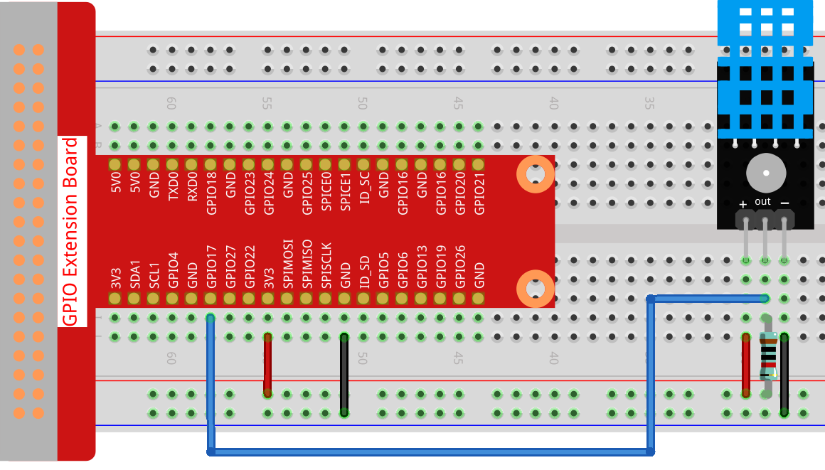

1. Câblage
../../_images/wiring_blynk_temp.png

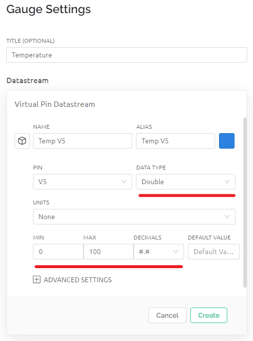

  3. Créez un Flux de Données pour le widget Gauge (j’ai utilisé V5). Il sera utilisé pour afficher la température. Réglez DATA TYPE sur Double, DECIMALS sur #. # (deux décimales valides).
    ../../_images/sp220914_182300.png

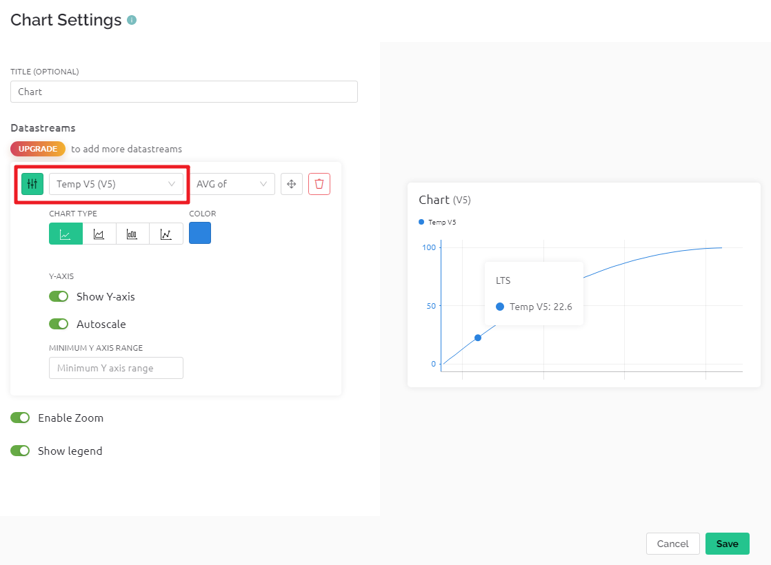

  4. Ajoutez le Flux de Données V5 que vous venez de créer au widget Chart.
    ../../_images/sp220914_183039.png

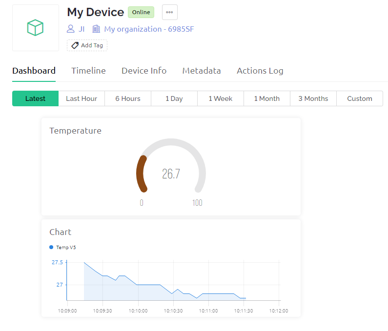

  1. Allez sur Blynk. Maintenant, vous pouvez voir la température et le graphique des variations de température sur le tableau de bord.
    ../../_images/sp220915_101137.png
