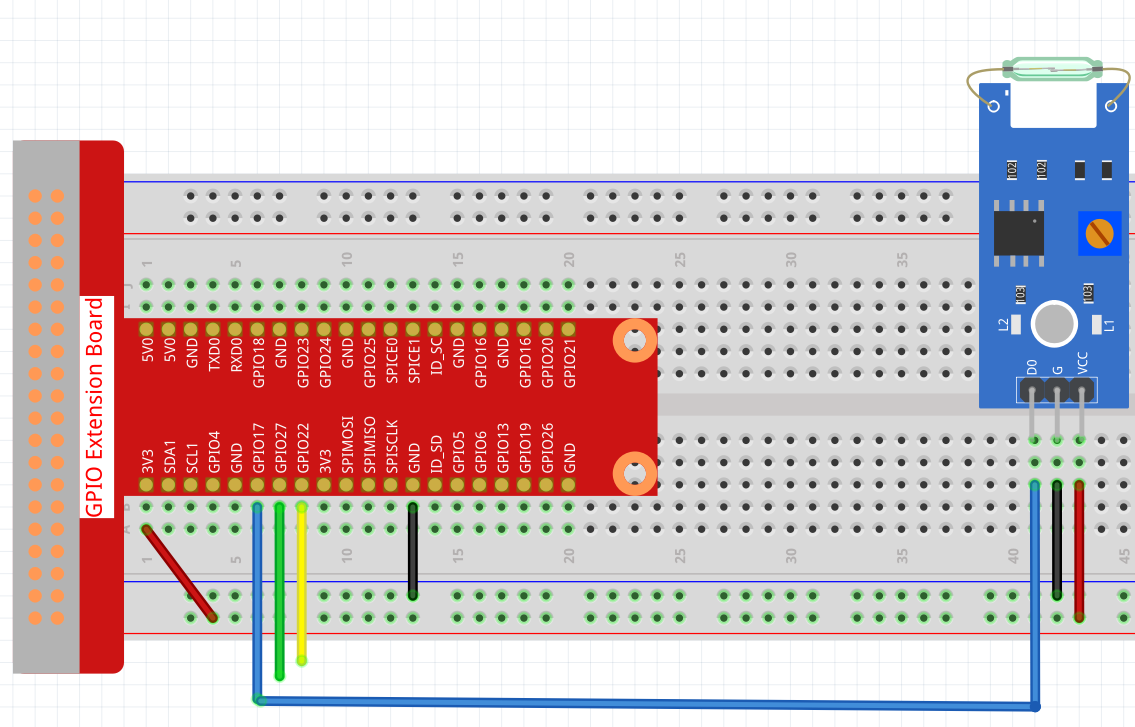

1. Câblage
../../_images/wiring_blynk_reed.png

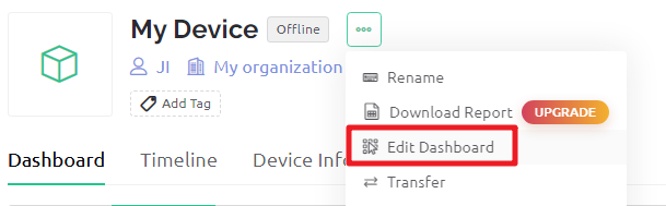

  1. Cliquez sur l’icône de menu en haut à droite et sélectionnez « Modifier le tableau de bord ».
    ../../_images/sp220913_180231.png

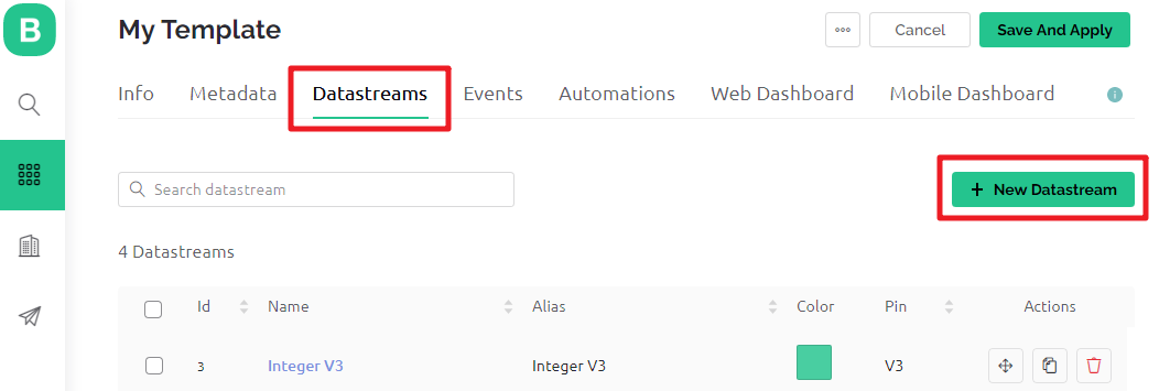

  2. Allez à la page des Flux de Données et créez un Nouveau Flux de Données.
    ../../_images/sp220914_165911.png

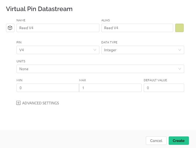

  3. Créez un Pin Virtuel V4.
    ../../_images/sp220914_170113.png
  4. Une fois terminé, cliquez sur « Enregistrer et Appliquer » en haut à droite.
    ../../_images/sp220913_182300.png

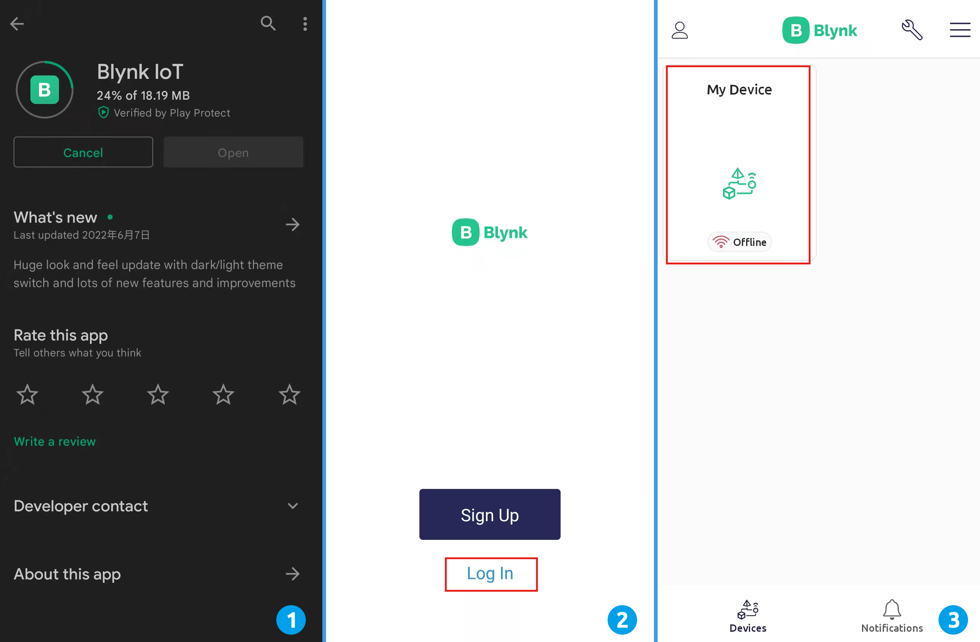

  1. Ouvrez Google Play ou l’App Store sur votre appareil mobile et recherchez « Blynk IoT » (pas Blynk (legacy)) pour le télécharger.
  2. Après avoir ouvert l’application, connectez-vous, ce compte doit être le même que celui utilisé sur le client web.
  3. Ensuite, allez dans Dashboard (si vous n’en avez pas, créez-en un) et vous verrez que le Dashboard pour mobile et web sont indépendants l’un de l’autre.
    ../../_images/APP_11.jpg

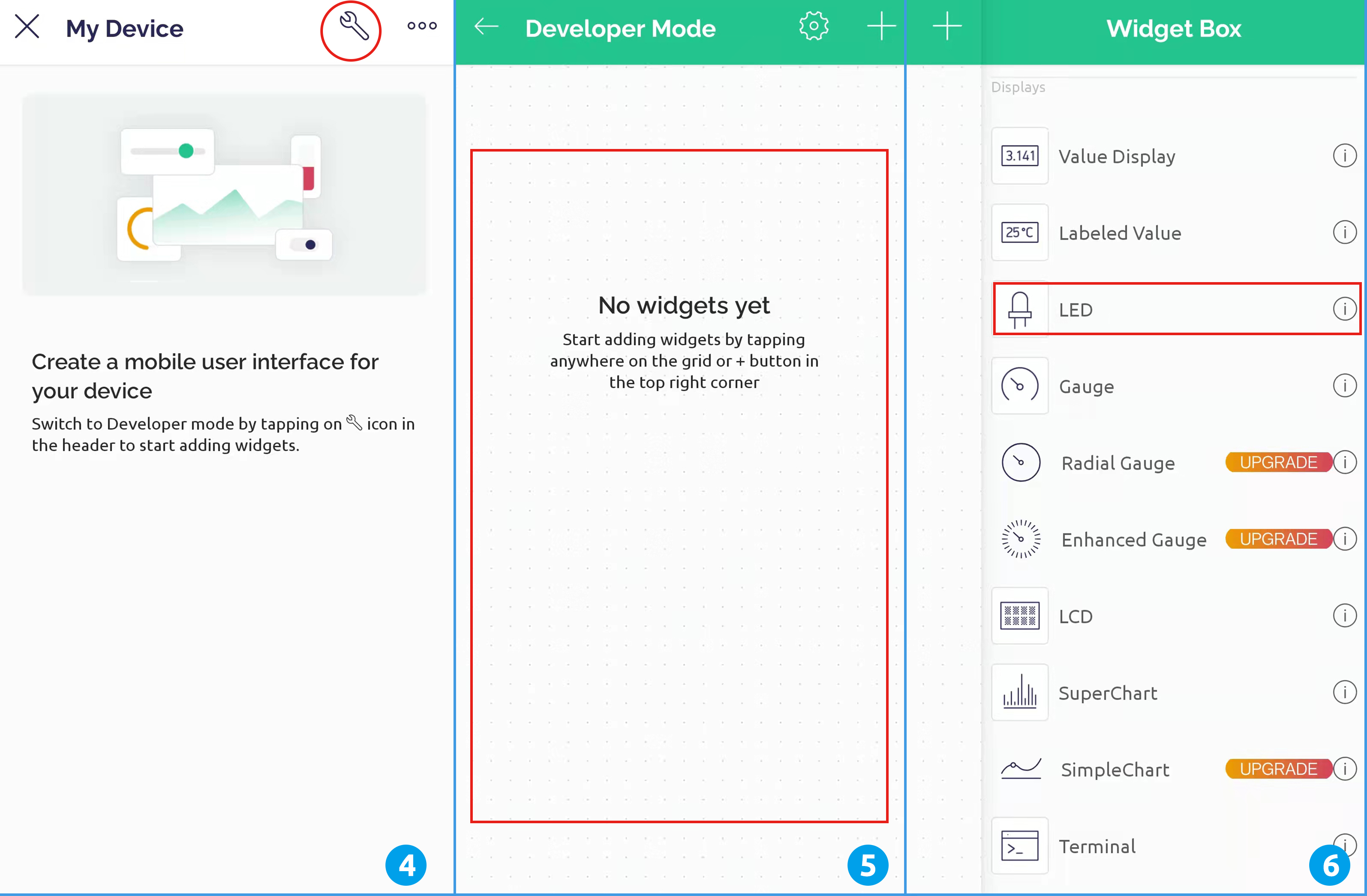

  4. Cliquez sur l’icône Modifier.
  5. Cliquez sur la zone vide.
  6. Choisissez le widget LED.
    ../../_images/APP_21.jpg

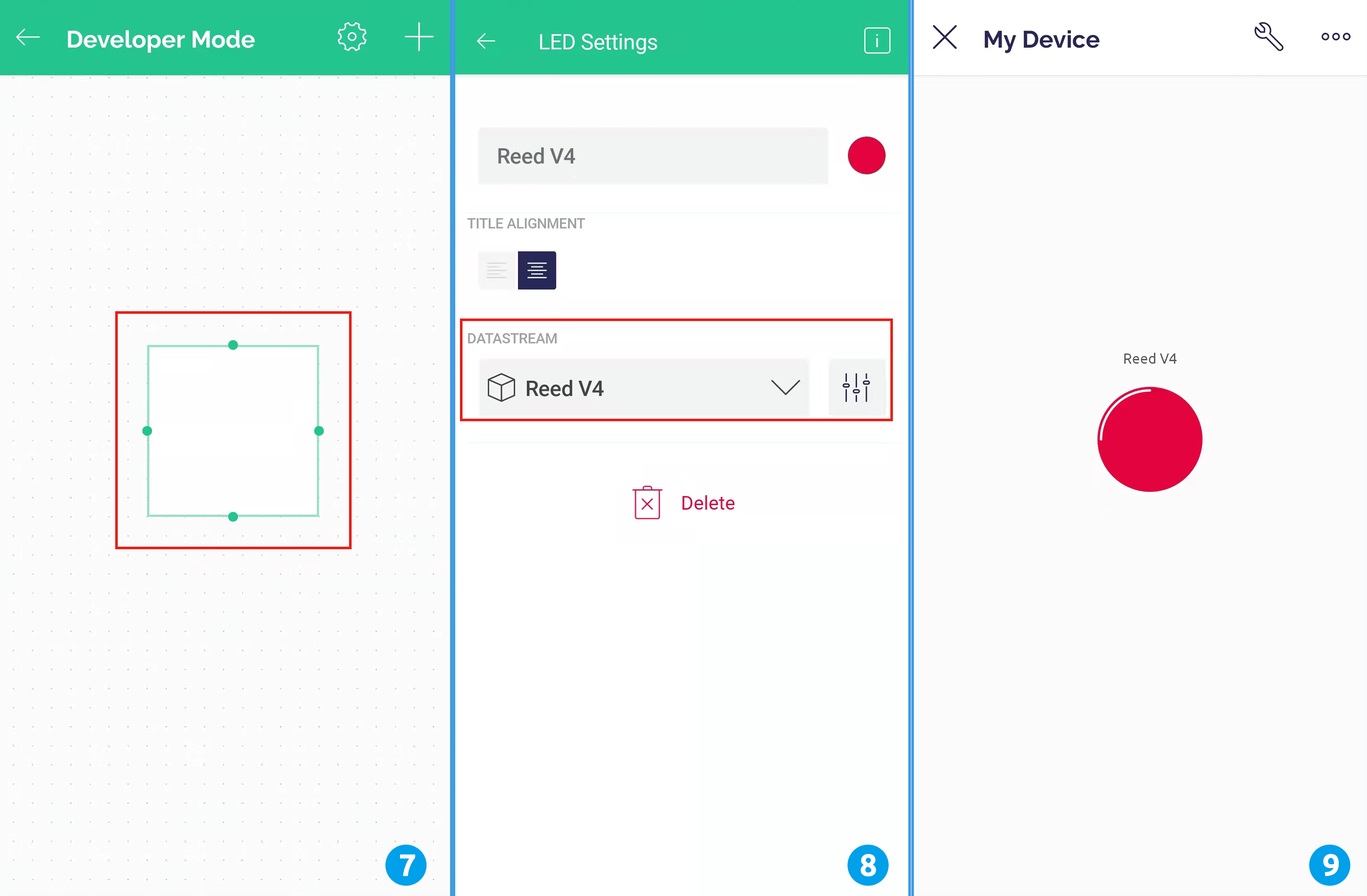

  7. Maintenant, vous verrez apparaître un widget LED dans la zone vide, même s’il ressemble à une grille vide, cliquez dessus.
  8. Les paramètres de la LED apparaîtront, sélectionnez les flux de données V4 que vous venez de définir sur la page web. Notez que chaque widget correspond à un flux de données différent dans chaque projet.
  9. Retournez à la page Dashboard. Maintenant, si vous voyez que le widget LED est rempli de couleur, votre porte ou fenêtre est ouverte ; si le widget LED n’est pas rempli de couleur, la porte ou fenêtre est fermée.
    ../../_images/APP_31.jpg
