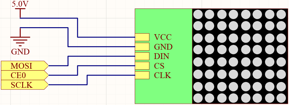

Schéma de Câblage
Nom T-Board
Physique
wiringPi
SPIMOSI
Pin 19
12
MOSI
SPICE0
Pin 24
10
CE0
SPISCLK
Pin 23
14
SCLK
../_images/schematic_dot.png

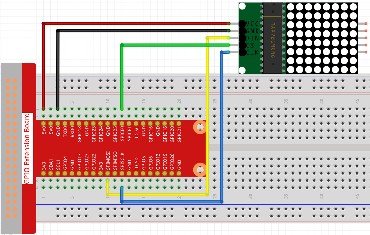

Procédures Expérimentales
../_images/1.1.6fritzing.png

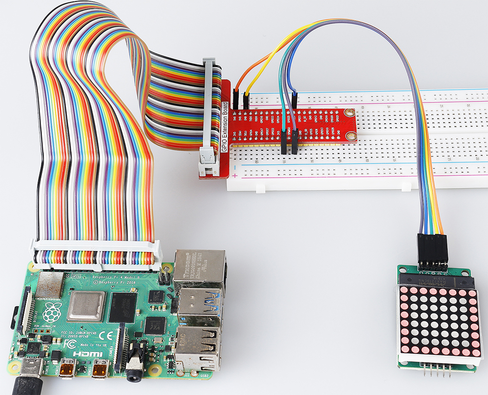

Après l’exécution du code, la matrice LED affichera un rectangle pendant deux secondes, puis la lettre “A” pendant deux secondes, et enfin défilera pour afficher le texte « Hello, Nice to meet you! »
