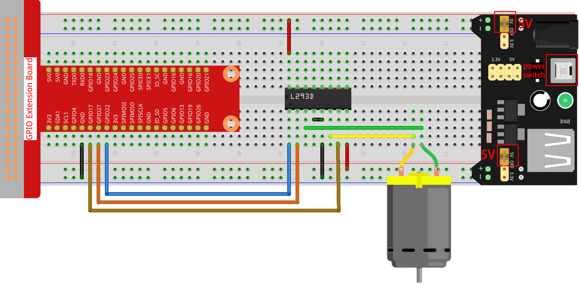

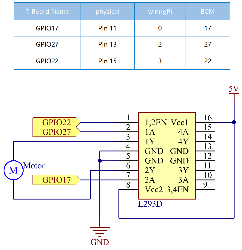

Branchez le module d’alimentation dans la plaque d’essai et insérez le cavalier sur la broche 5V, il fournira alors une tension de 5V. Connectez la broche 1 du L293D au GPIO22 et réglez-la en niveau haut. Connectez la broche 2 au GPIO27 et la broche 7 au GPIO17, puis réglez une broche en niveau haut et l’autre en niveau bas. Ainsi, vous pouvez changer la direction de rotation du moteur.
../_images/image336.png
Procédures expérimentales
Étape 1 : Montez le circuit.
../_images/1.3.1.png

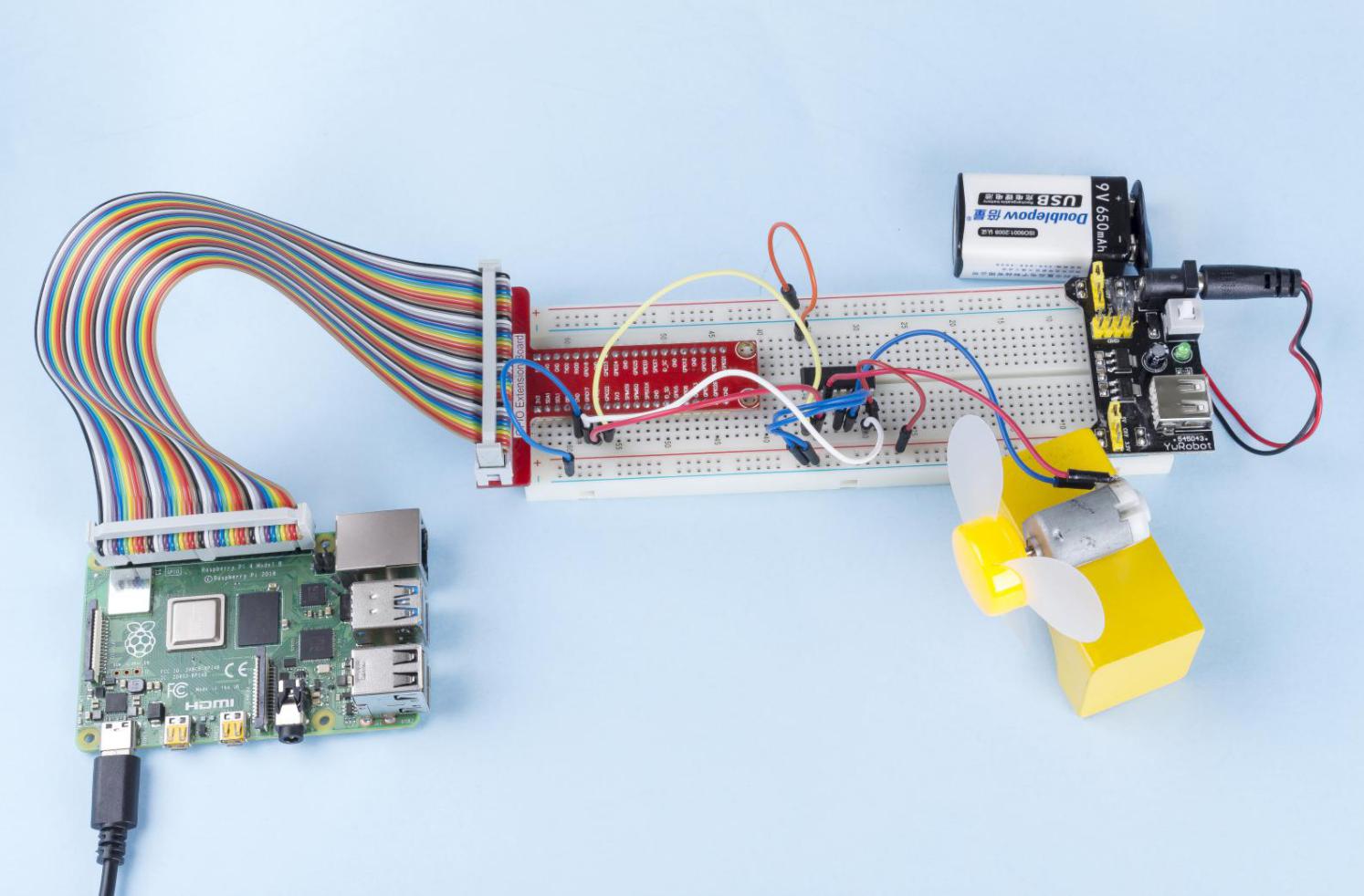

Le module d’alimentation peut utiliser une batterie de 9V avec l’attache de batterie de 9V du kit. Insérez le cavalier du module d’alimentation dans les bandes de bus 5V de la plaque d’essai.
../_images/image118.jpeg

Explication du code
digitalWrite(MotorEnable, HIGH);
Activer le L239D.
digitalWrite(MotorPin1, HIGH);
digitalWrite(MotorPin2, LOW);
Définir un niveau haut pour 2A (broche 7); puisque 1,2EN (broche 1) est en niveau haut, 2Y sortira un niveau haut.
Définir un niveau bas pour 1A, alors 1Y sortira un niveau bas, et le moteur tournera.
for(i=0;i<3;i++){
    delay(1000);
Cette boucle permet de retarder de 3*1000ms.
digitalWrite(MotorEnable, LOW)
Si 1,2EN (broche 1) est en niveau bas, L293D ne fonctionne pas. Le moteur cesse de tourner.
digitalWrite(MotorPin1, LOW)
digitalWrite(MotorPin2, HIGH)
Inverser le sens du courant du moteur, puis le moteur tournera en sens inverse.
