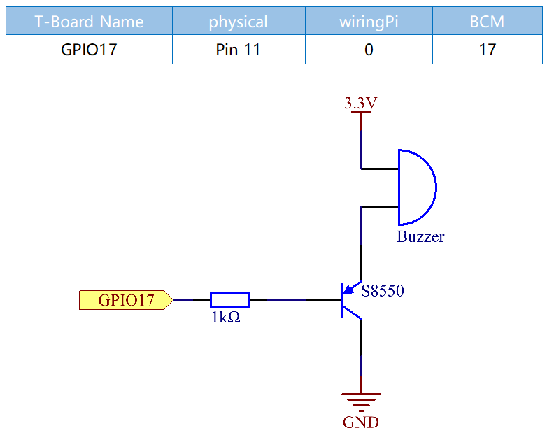

Dans cette expérience, un buzzer passif, un transistor PNP et une résistance de 1k sont utilisés entre la base du transistor et le GPIO pour protéger le transistor.
Lorsque le GPIO17 reçoit différentes fréquences, le buzzer passif émettra différents sons ; de cette manière, le buzzer joue de la musique.

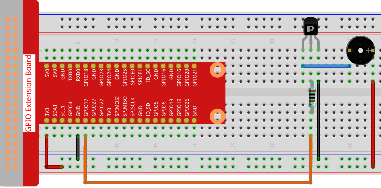

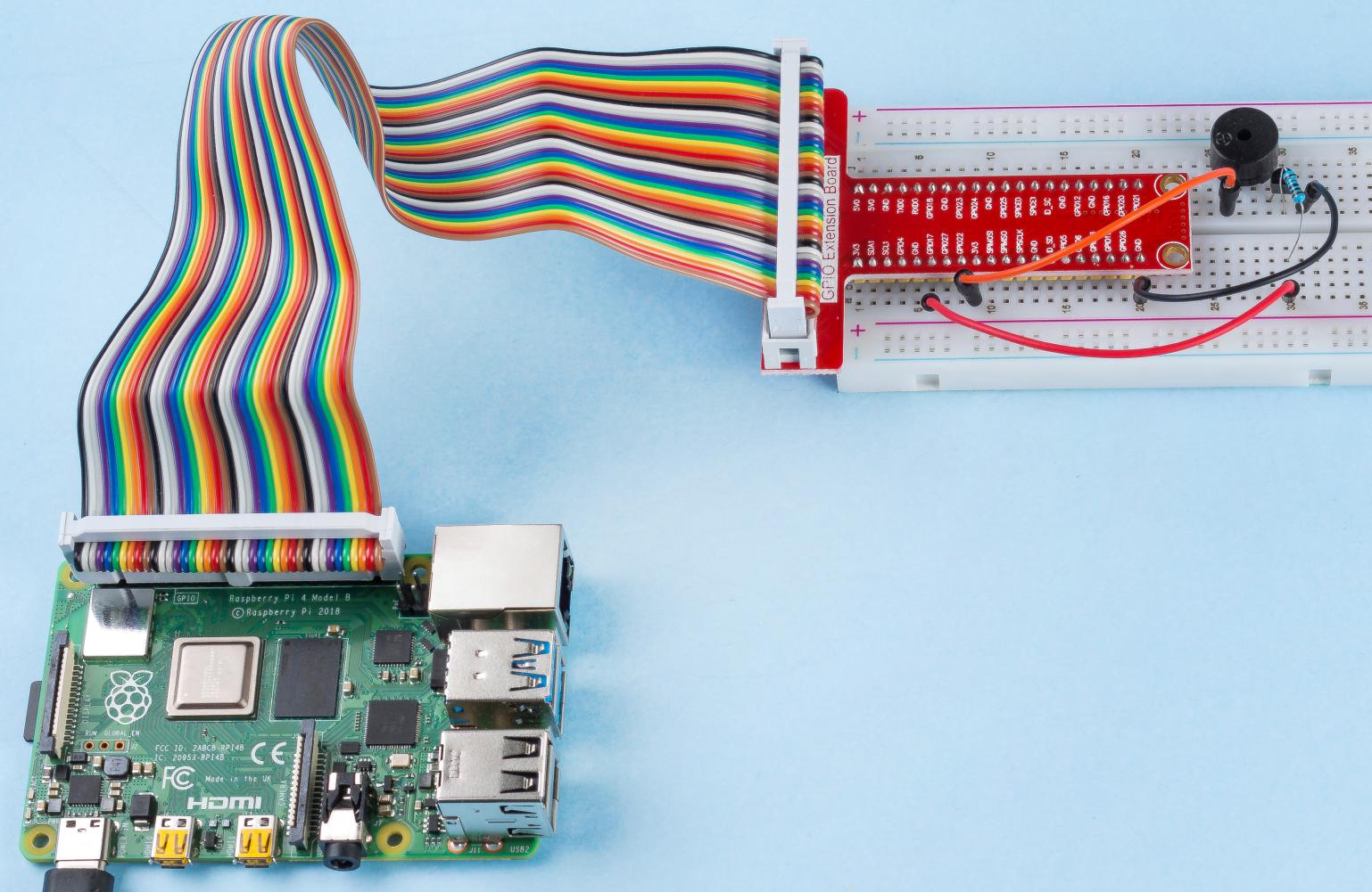

Étape 1 : Construisez le circuit. (Le buzzer passif avec une carte de circuit verte à l’arrière.)
