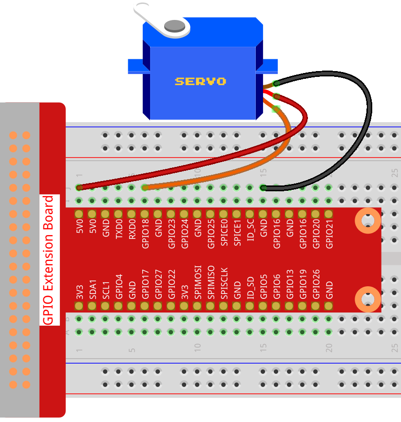

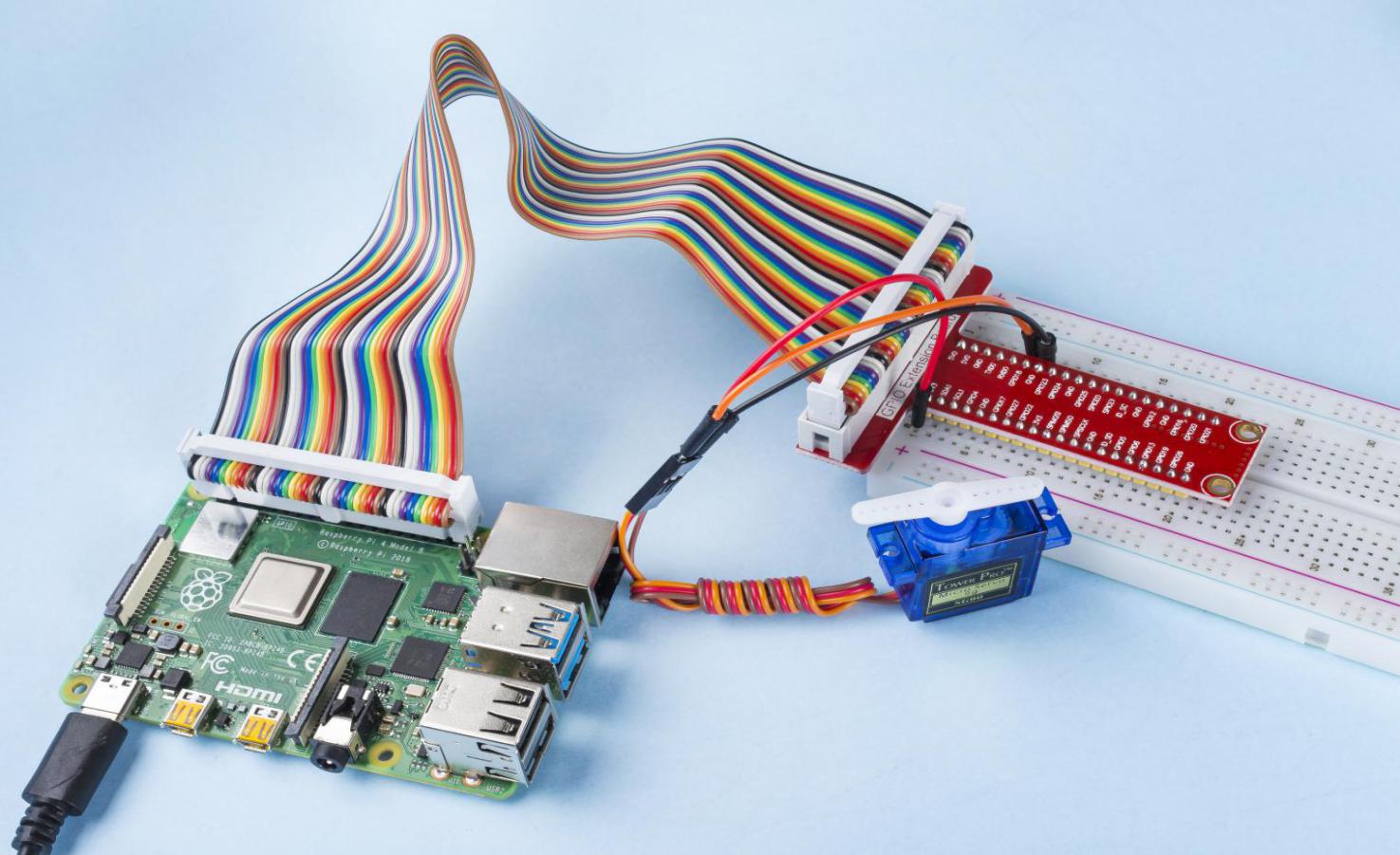

Step 1: Construisez le circuit.
../_images/image125.png
