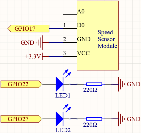

Diagrama Esquemático
../_images/2.2.6circuit.png

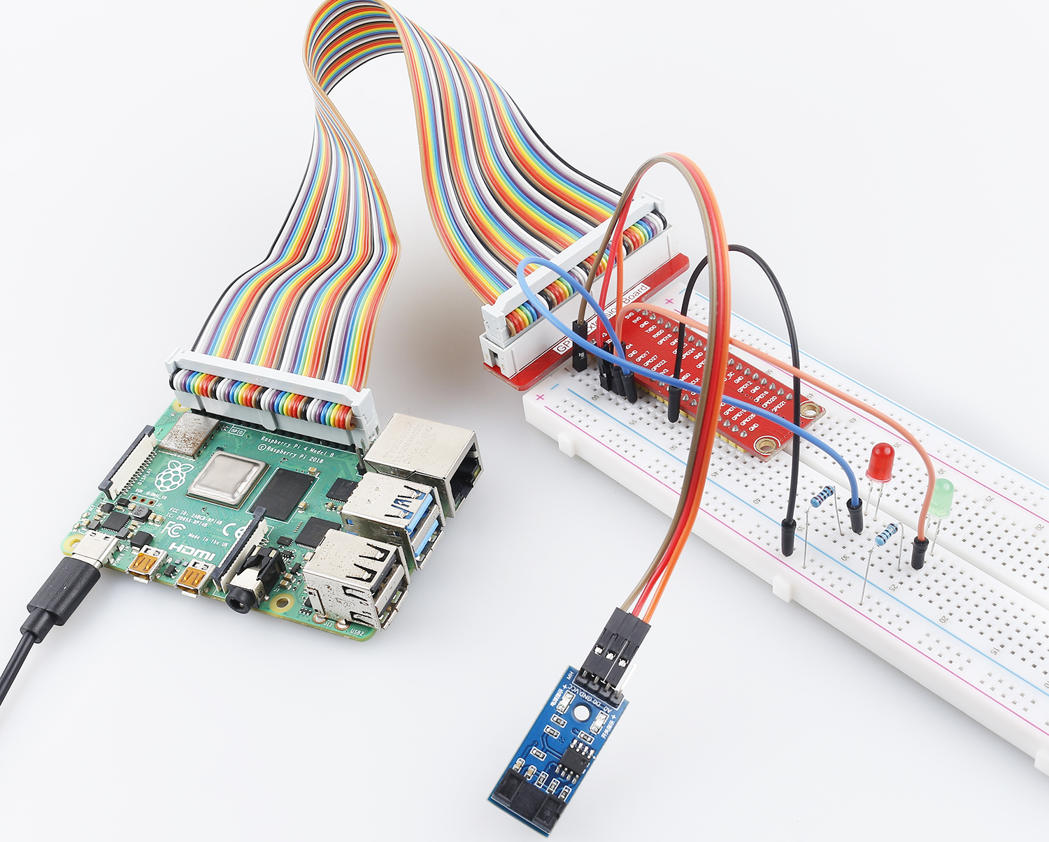

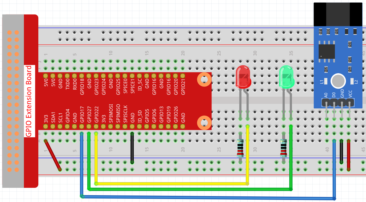

Procedimientos Experimentales
../_images/2.2.6fritzing.png
Paso 2: Cambia de directorio.
cd ~/raphael-kit/python
Paso 3: Ejecuta.
sudo python3 2.2.6_speed_sensor_module.py
Después de ejecutar el código, el LED verde se encenderá. Si colocas un obstáculo en la ranura del módulo sensor de velocidad, se imprimirá «luz bloqueada» en la pantalla y se encenderá el LED rojo. Retira el obstáculo y el LED verde se encenderá nuevamente.
