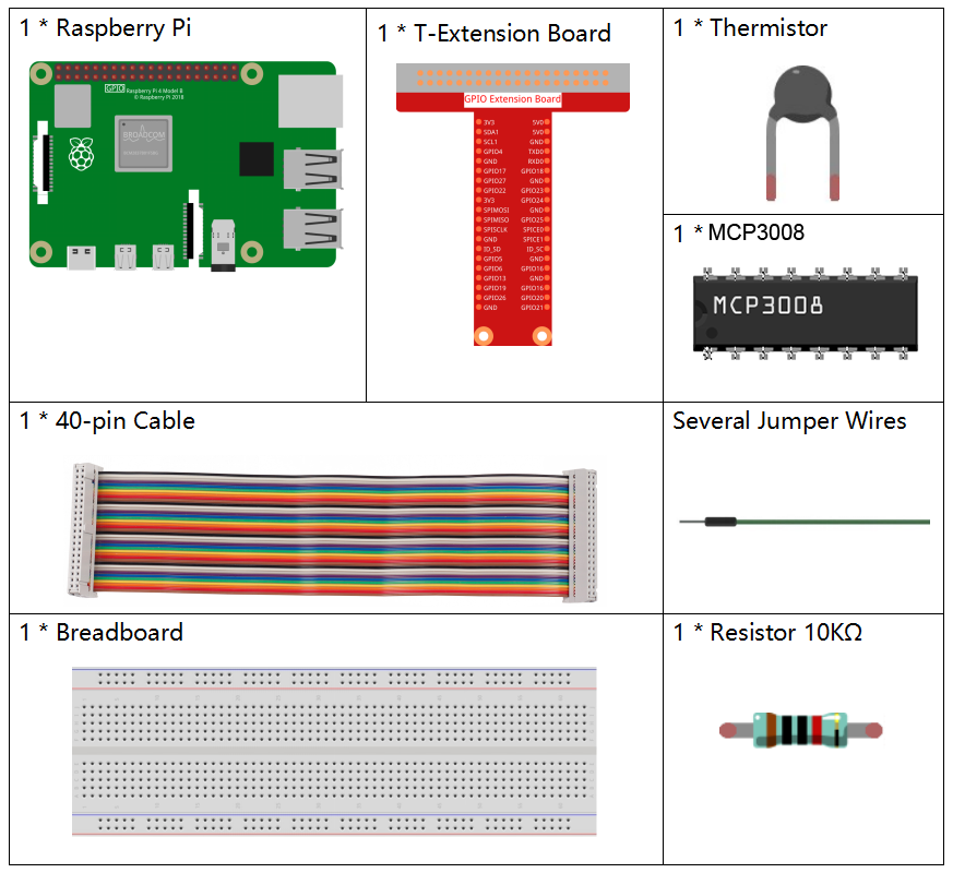

Componentes requeridos
../_images/list2_2.2.2_thermistor.png
Nombre
ARTÍCULOS EN ESTE KIT
ENLACE
Kit Raphael
También puedes comprarlos por separado desde los siguientes enlaces.

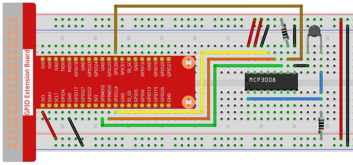

Procedimientos experimentales
../_images/july24_2.2.2_thermistor_mcp3008.png
Paso 2: Configura la interfaz SPI e instala la librería spidev (consulta Configuración de SPI para instrucciones detalladas). Si ya realizaste estos pasos, puedes omitirlos.
Paso 3: Ve a la carpeta del código.
cd ~/raphael-kit/python
Paso 4: Ejecuta el archivo.
sudo python3 2.2.2-2_thermistor.py
Con el código ejecutándose, el termistor detecta la temperatura ambiente, la cual se imprimirá en la pantalla una vez que el programa realice el cálculo.
