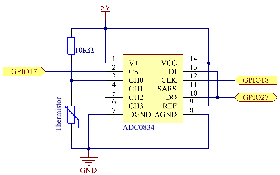

Diagrama Esquemático
../_images/image323.png ../_images/image324.png

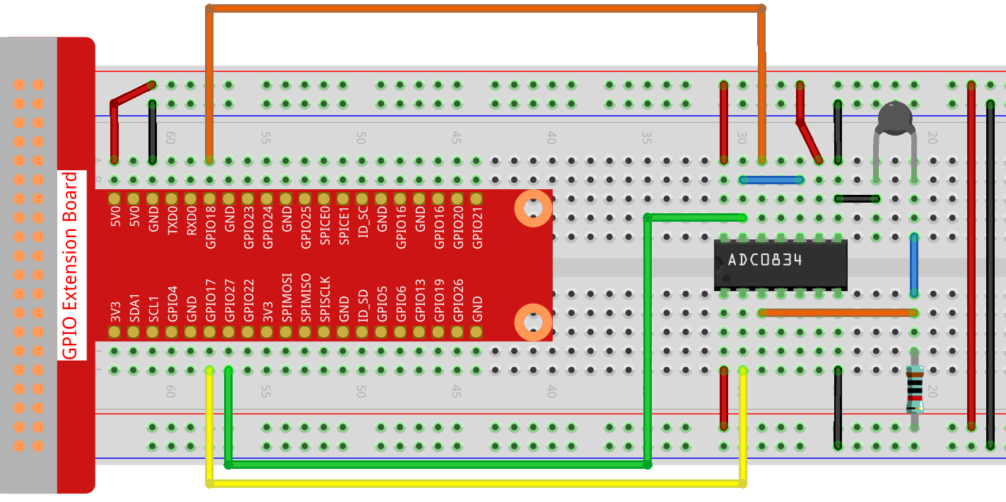

Procedimientos Experimentales
../_images/image202.png

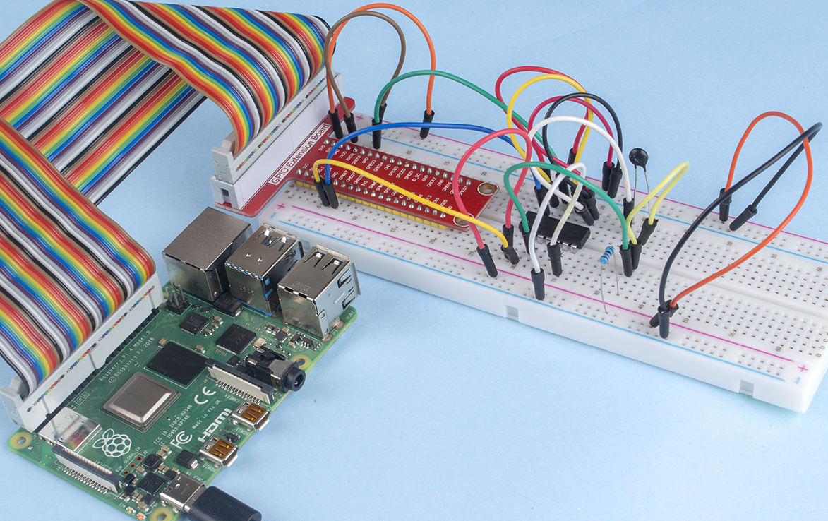

Foto del Fenómeno
../_images/image203.jpeg
