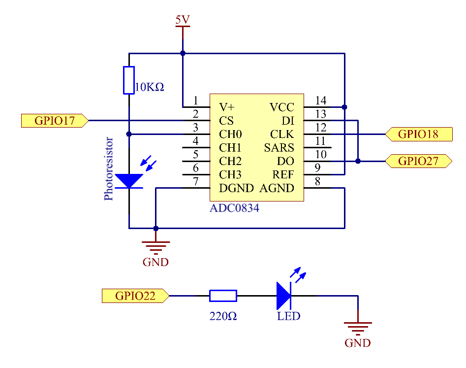

Diagrama Esquemático
../_images/image321.png ../_images/image322.png

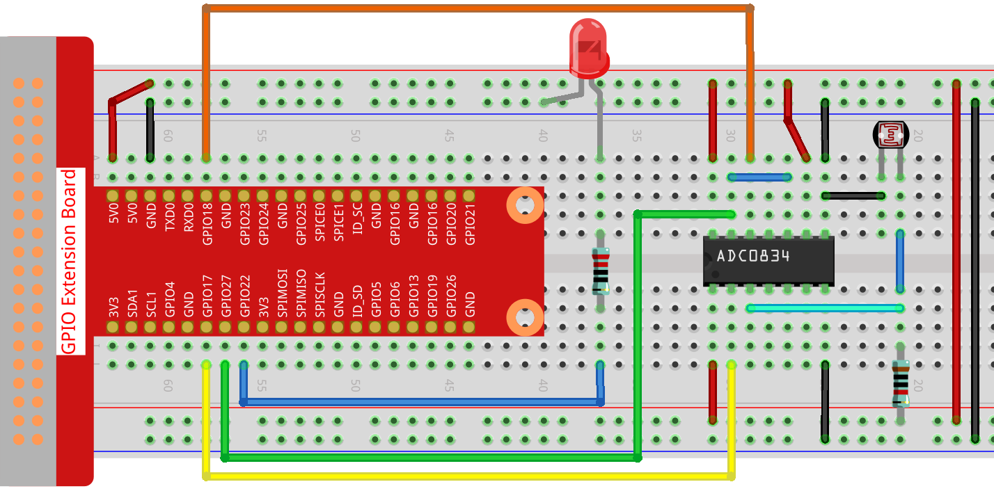

Paso 1: Montar el circuito.
../_images/image198.png

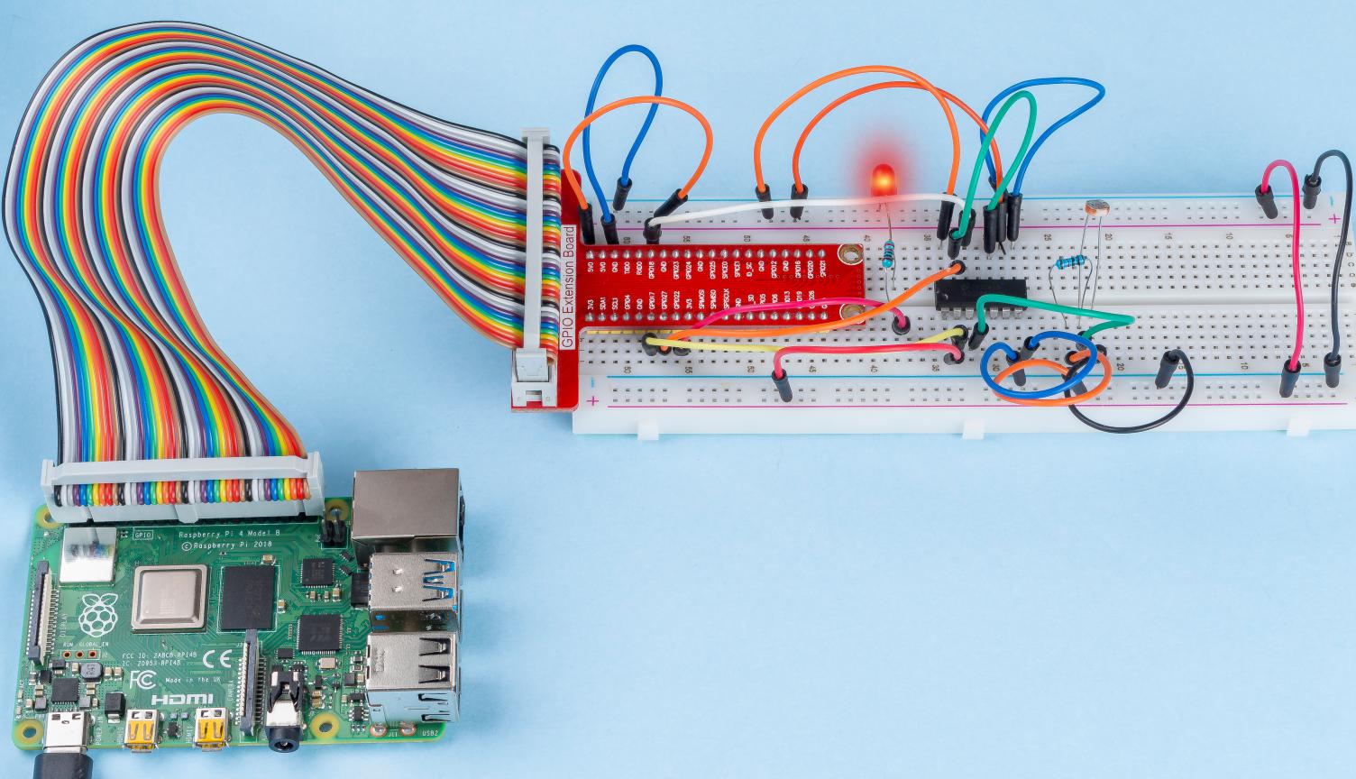

Imagen del Fenómeno
../_images/image199.jpeg
