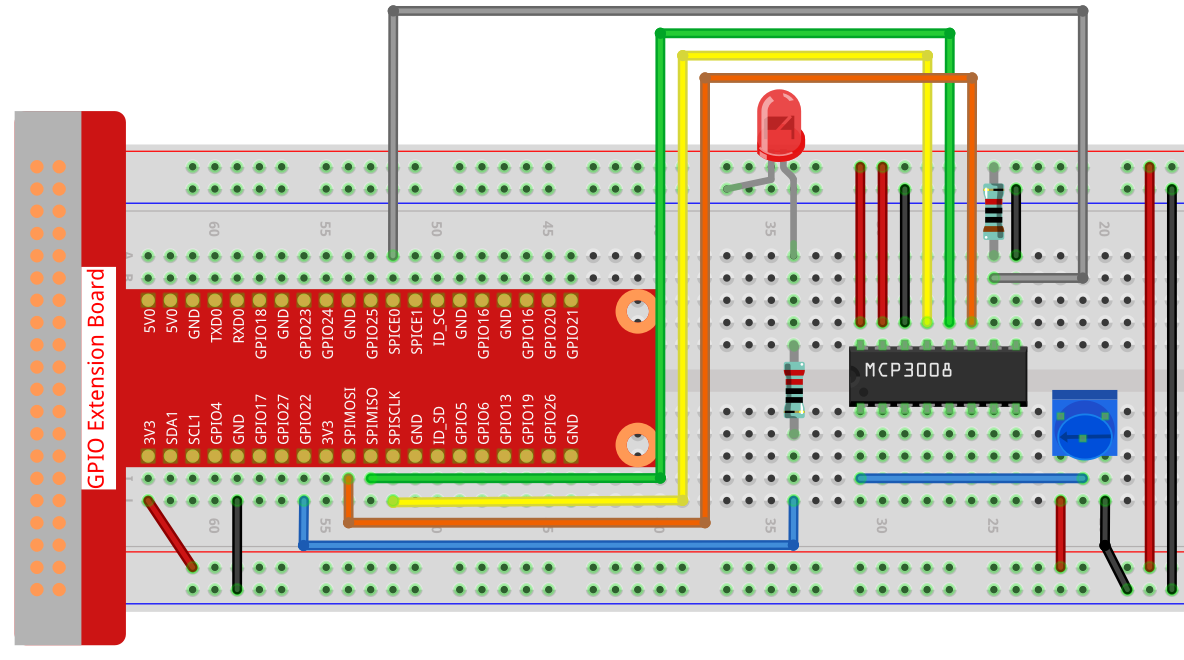

Diagrama esquemático
Nombre de la T-Board |
physical |
WiringPi |
BCM |
SPICE0 |
pin24 |
10 |
8 |
SPIMOSI |
pin19 |
12 |
10 |
SPIMISO |
pin21 |
13 |
9 |
SPISCLK |
pin23 |
14 |
11 |
GPIO22 |
pin15 |
3 |
22 |
Procedimientos experimentales
Coloca el chip siguiendo la posición correspondiente mostrada en la imagen. Ten en cuenta que las ranuras del chip deben estar a la izquierda cuando se coloque.
