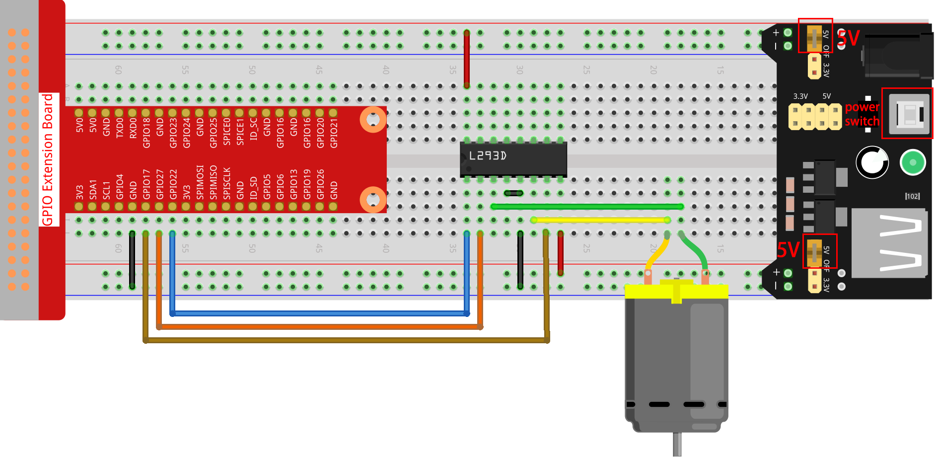

Conecta el módulo de alimentación en la placa de pruebas (breadboard) e inserta el jumper en el pin de 5V, de esta forma se obtendrá un voltaje de 5V. Conecta el pin 1 del L293D al GPIO22 y configúralo como nivel alto. Conecta el pin 2 al GPIO27 y el pin 7 al GPIO17, luego establece un pin en alto y el otro en bajo. Así podrás cambiar la dirección de rotación del motor.
../_images/image336.png
Procedimientos Experimentales
../_images/1.3.1.png
El módulo de alimentación puede utilizar una batería de 9V con el conector para baterías de 9V incluido en el kit. Inserta el puente del módulo de alimentación en las tiras de bus de 5V de la placa de pruebas.
