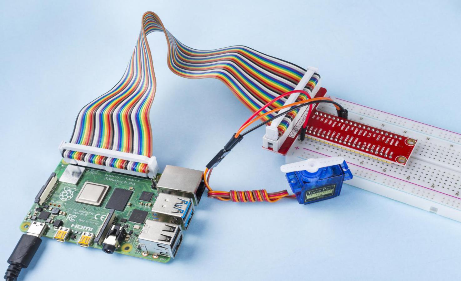

Imagen del Fenómeno
../_images/image126.jpeg
