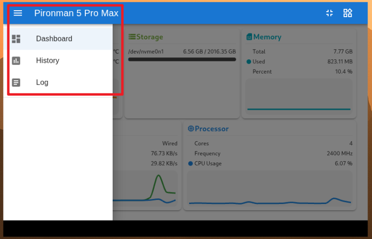

Questa pagina ha Dashboard, History, Log e una pagina Settings.
../../_images/dashboard_tab1.png

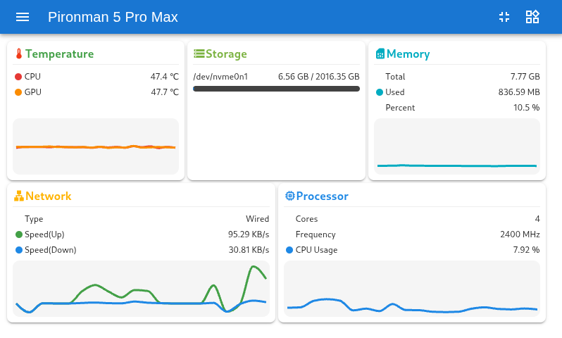

Dashboard
Ci sono diverse schede per visualizzare lo stato rilevante del Raspberry Pi, inclusi:
  • Temperatura: Visualizza la temperatura CPU e GPU del Raspberry Pi.
    ../../_images/dashboard_temp.png
  • Archiviazione: Mostra la capacità di archiviazione di un Raspberry Pi, mostrando varie partizioni del disco con il loro spazio utilizzato e disponibile.
    ../../_images/dashboard_storage3.png
  • Memoria: Mostra l’utilizzo e la percentuale della RAM del Raspberry Pi.
    ../../_images/dashboard_memory3.png
  • Rete: Mostra il tipo di connessione di rete corrente, le velocità di upload e download.
    ../../_images/dashboard_network3.png
  • Processore: Illustra le prestazioni della CPU del Raspberry Pi, incluso lo stato dei suoi quattro core, le frequenze operative e la percentuale di utilizzo della CPU.
    ../../_images/dashboard_processor3.png

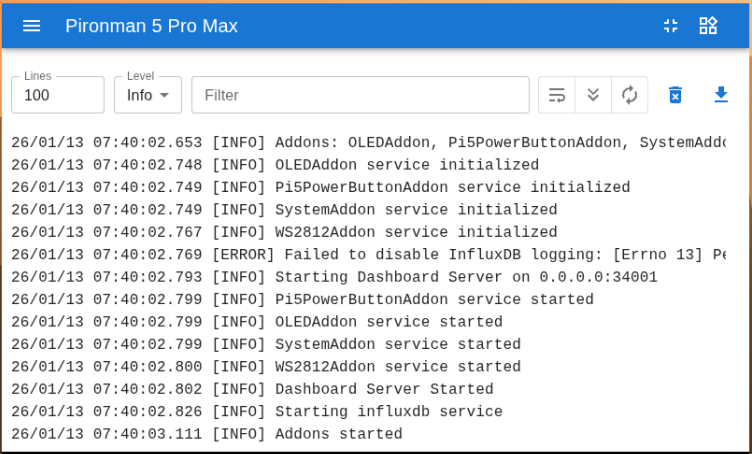

Log
La pagina Log è utilizzata per visualizzare i log del servizio Pironman5 attualmente in esecuzione. Il servizio Pironman5 include molteplici sottoservizi, ciascuno con il proprio log. Seleziona il log che vuoi visualizzare e potrai vedere i dati del log sulla destra. Se è vuoto, potrebbe significare che non c’è contenuto nel log.
  • Ogni log ha una dimensione fissa di 10MB. Quando supera questa dimensione, verrà creato un secondo log.
  • Il numero di log per lo stesso servizio è limitato a 10. Se il numero supera questo limite, il log più vecchio verrà automaticamente eliminato.
  • Ci sono strumenti di filtro sopra l’area del log sulla destra. Puoi selezionare il livello del log, filtrare per parole chiave e utilizzare diversi strumenti pratici, tra cui Line Wrap, Auto Scroll e Auto Update.
  • I log possono anche essere scaricati localmente.
../../_images/dashboard_log11.png ../../_images/dashboard_log21.png

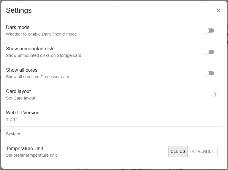

Settings
C’è un menu delle impostazioni nell”angolo in alto a destra della pagina dove puoi personalizzare le impostazioni secondo le tue preferenze. Dopo aver effettuato le modifiche, le modifiche verranno salvate automaticamente. Se necessario, puoi cliccare sul pulsante CLEAR in basso per cancellare i dati storici.
../../_images/dashboard_setting_darkmode.png
  • Dark Mode: Passa tra i temi chiaro e scuro. L’opzione del tema viene salvata nella cache del browser. Cambiare browser o cancellare la cache ripristinerà il tema chiaro predefinito.
  • Show Unmounted Disk: Se mostrare o meno i dischi non montati nella dashboard.
  • Show All Cores: Se mostrare o meno tutti i core nella dashboard.
  • Card layout: Imposta il layout delle schede della dashboard.
  • Temperature Unit: Imposta l’unità di temperatura visualizzata dal sistema.

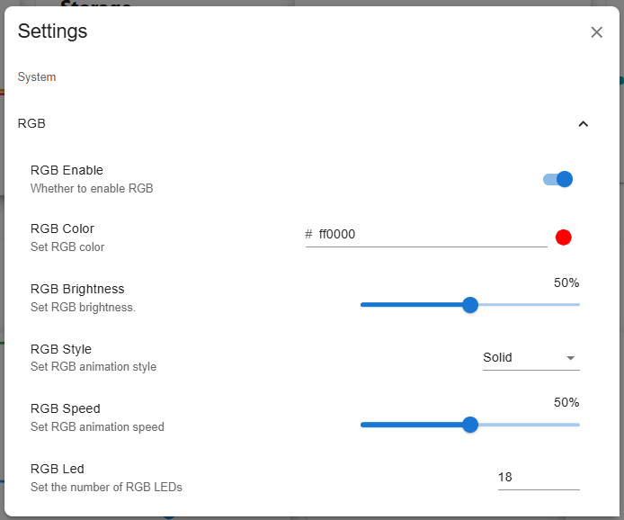

Informazioni sui LED RGB
../../_images/dashboard_setting_rgb2.png
  • RGB Enable: Se abilitare o meno i LED RGB.
  • RGB Color: Imposta il colore dei LED RGB.
  • RGB Brightness: Puoi regolare la luminosità dei LED RGB con un cursore.
  • RGB Style: Scegli la modalità di visualizzazione dei LED RGB. Le opzioni includono Solid, Breathing, Flow, Flow_reverse, Rainbow, Rainbow Reverse e Hue Cycle.
  • RGB Speed: Imposta la velocità delle variazioni dei LED RGB.
  • RGB Led: Imposta il numero di LED RGB da controllare.

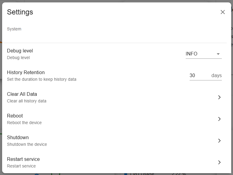

Informazioni sui Dati
../../_images/dashboard_setting_debug.png
  • Debug Level: Imposta il livello di debug. Le opzioni includono Info, Warning, Error e Critical.
  • History Retention: Imposta il numero di giorni per conservare i dati storici.
  • Clear All Data: Cancella tutti i dati storici.
  • Reboot: Riavvia il sistema.
  • Shutdown: Spegni il sistema.
  • Restart service: Riavvia i servizi di sistema.
