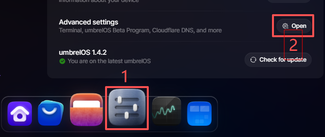

  5. Apri il Terminale. Dal desktop, fai clic sull’icona Settings, poi seleziona Advanced Settings e clicca su Open.
    ../../_images/umbrel_setting.png

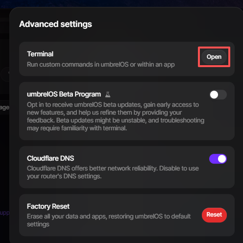

  6. Clicca su Open Terminal.
    ../../_images/umbrel_open_terminal.png

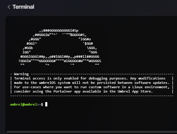

  7. Puoi scegliere di aprire il terminale in Umbrel OS o all’interno di un’app specifica. Entrambe le opzioni ti porteranno all’interfaccia del terminale.
    ../../_images/umbrel_terminal.png
