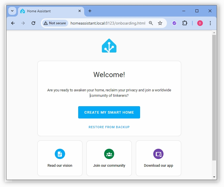

  • Dopo l’avvio di Pironman 5 Mini, si consiglia di collegare direttamente un cavo Ethernet. In questo modo puoi aprire il browser del tuo computer e inserire: homeassistant.local:8123 per accedere a Home Assistant.
    ../../_images/home_login2.png

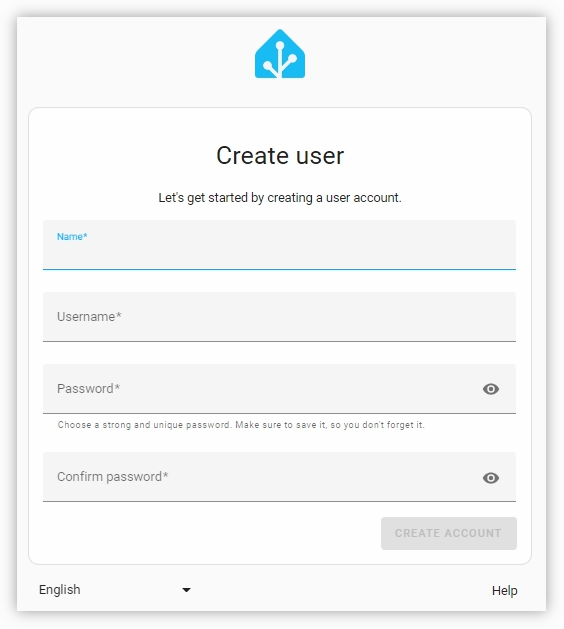

  • Seleziona CREATE MY SMART HOME e crea il tuo account.
    ../../_images/home_account2.png

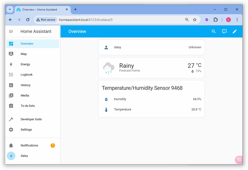

  • Segui le istruzioni per scegliere la tua posizione e altre configurazioni. Una volta completato, accederai alla dashboard di Home Assistant.
    ../../_images/home_dashboard2.png

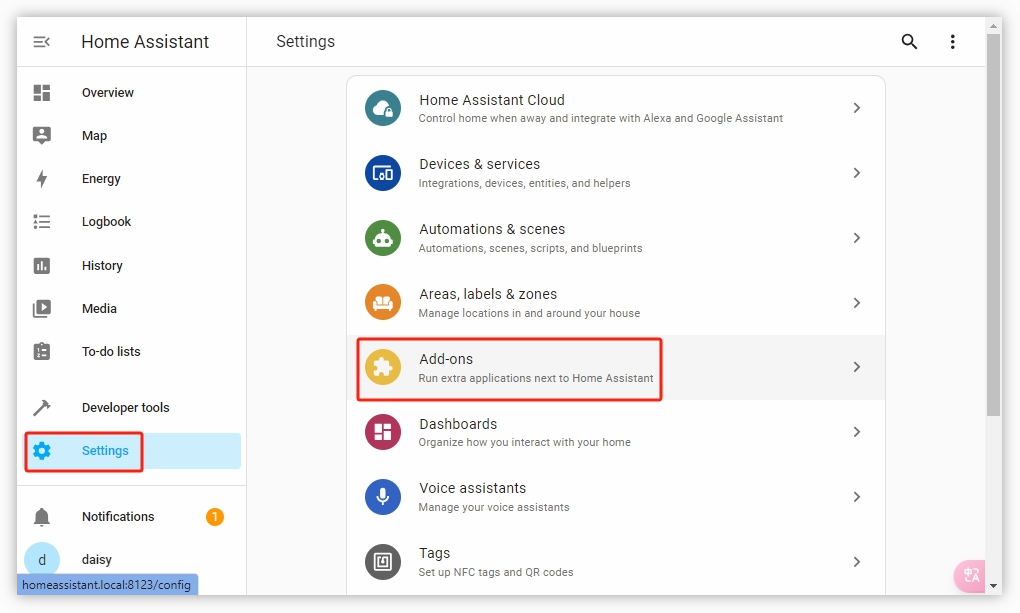

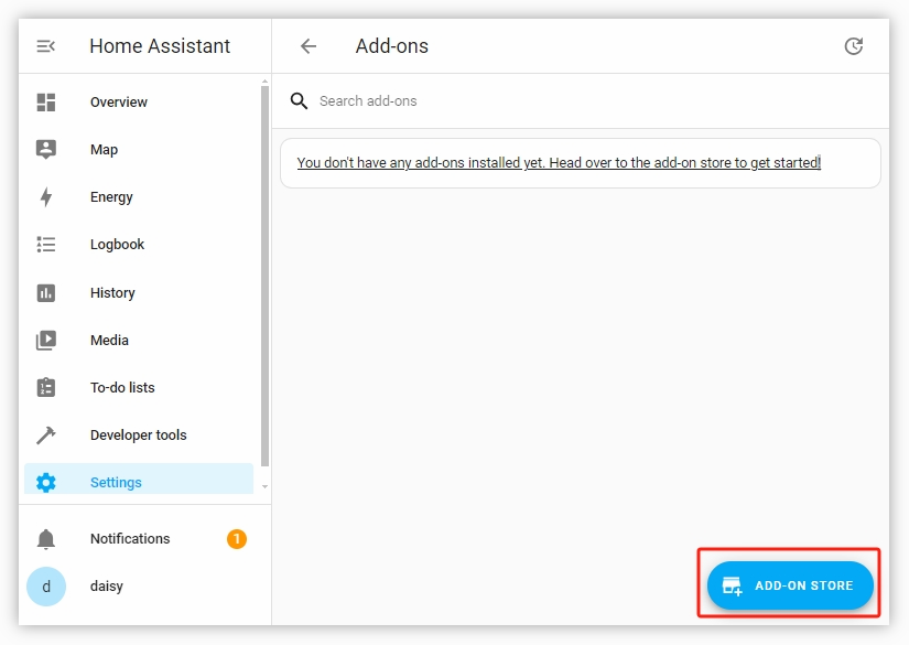

  1. Vai su Settings -> Add-ons.
    ../../_images/home_setting_addon2.png

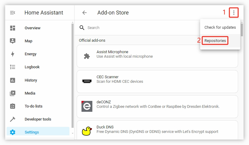

  2. Clicca sul simbolo + in basso a destra per entrare nello store dei componenti aggiuntivi.
    ../../_images/home_addon2.png

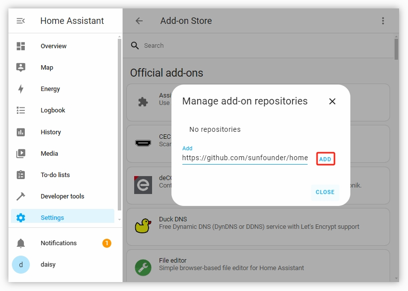

  3. Nel negozio, clicca sul menu in alto a destra e seleziona Repositories.
    ../../_images/home_add_res2.png
  4. Inserisci l’URL del repository di SunFounder: https://github.com/sunfounder/home-assistant-addon e clicca su ADD.

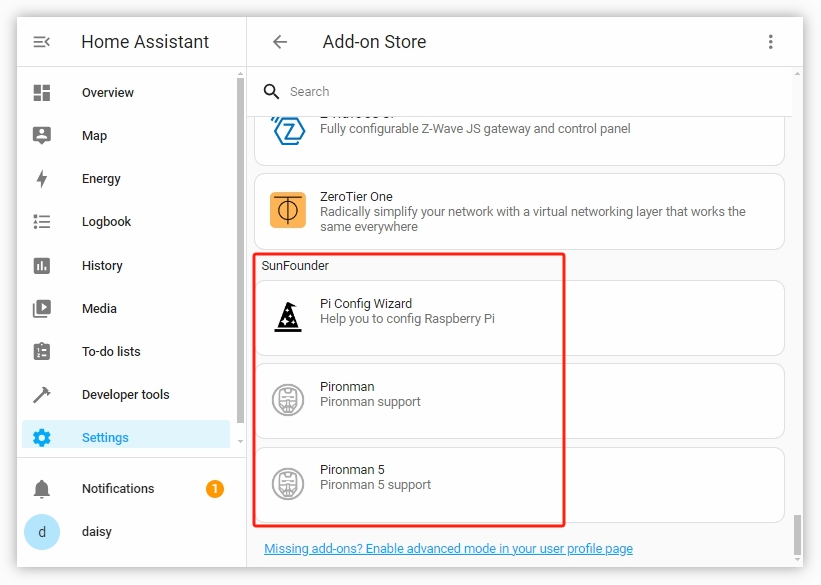

    ../../_images/home_res_add2.png
  5. Una volta aggiunto con successo, chiudi la finestra pop-up e aggiorna la pagina. Trova l’elenco dei componenti aggiuntivi SunFounder.
    ../../_images/home_addon_list2.png

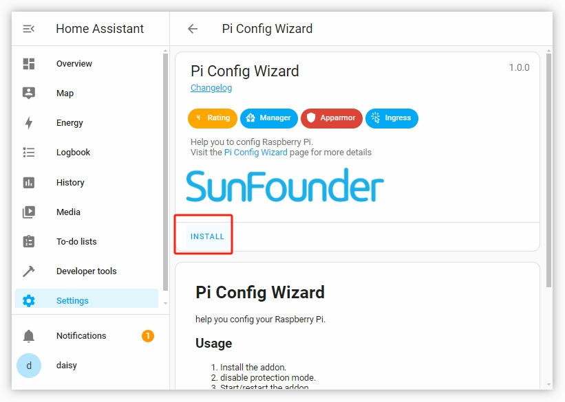

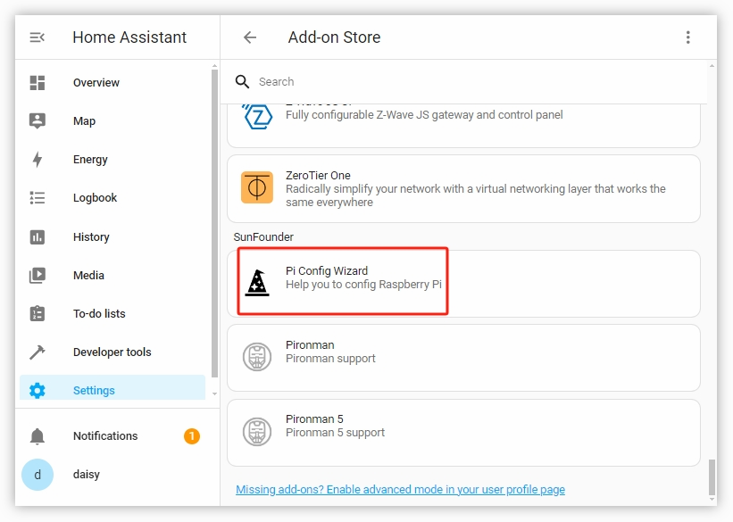

3. Installa il componente Pi Config Wizard
Il Pi Config Wizard ti aiuta ad abilitare le configurazioni necessarie per Pironman 5 Mini, come I2C e SPI. Può essere rimosso in seguito se non serve più.
  1. Trova Pi Config Wizard nell’elenco SunFounder e clicca per entrare.
    ../../_images/home_pi_config2.png
  2. Nella pagina Pi Config Wizard, fai clic su INSTALL. Attendi il completamento dell’installazione.
    ../../_images/home_config_install2.png

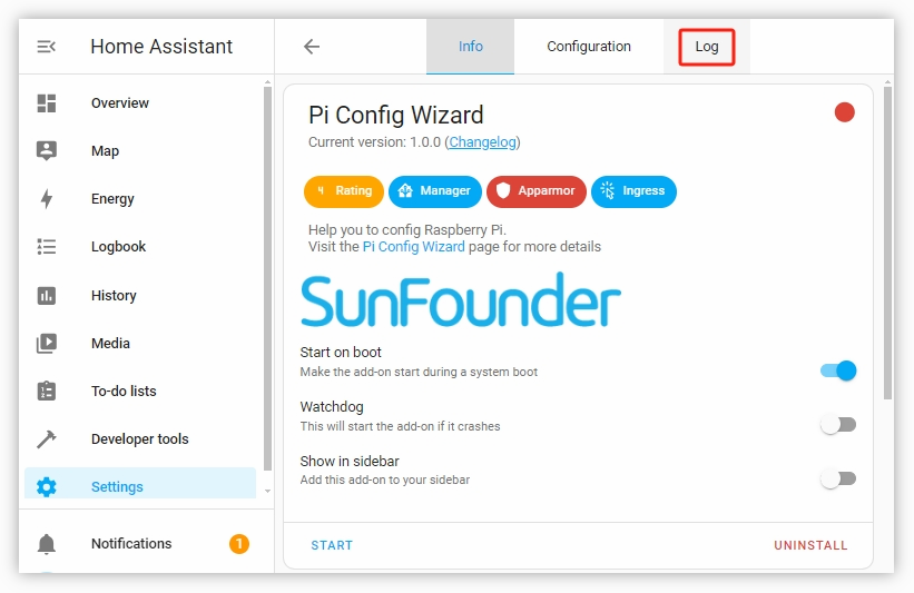

  3. Dopo l’installazione, passa alla scheda Log per verificare che non ci siano errori.
    ../../_images/home_log2.png

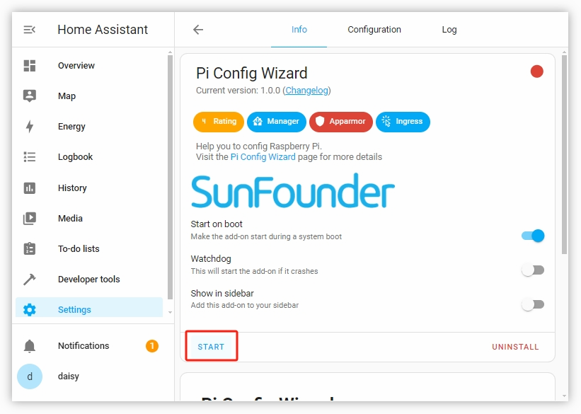

  4. Se non ci sono errori, torna su Info e clicca su START per avviare il componente.
    ../../_images/home_start2.png

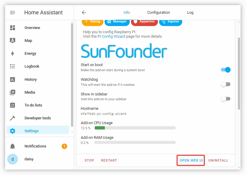

  5. Ora clicca su OPEN WEB UI.
    ../../_images/home_open_web_ui2.png

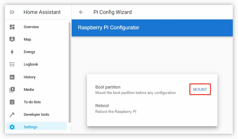

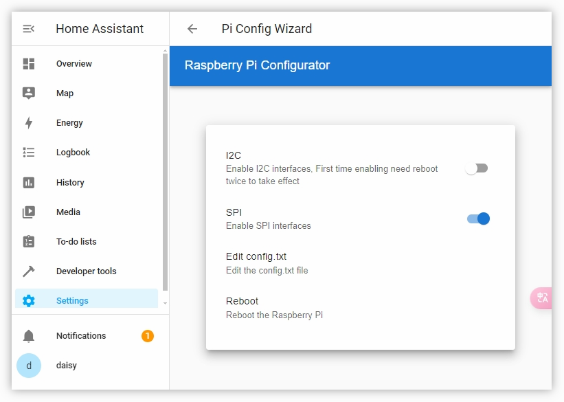

  6. Nell’interfaccia Web, seleziona MOUNT per montare la partizione di avvio.
    ../../_images/home_mount_boot2.png

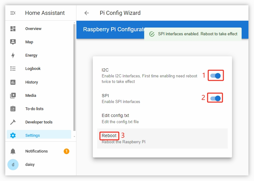

  7. Dopo il mount, abilita I2C e SPI. Una volta attivati, clicca sul pulsante di riavvio in basso per riavviare Raspberry Pi.
    ../../_images/home_i2c_spi2.png
  8. Dopo il riavvio, aggiorna la pagina. Tornerai alla schermata MOUNT, clicca di nuovo su MOUNT.
  9. Di solito SPI sarà attivo, mentre I2C no. Abilita nuovamente I2C e riavvia.
    ../../_images/home_enable_i2c2.png

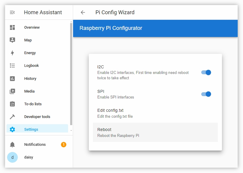

  10. Dopo il riavvio, torna nuovamente alla pagina MOUNT. Vedrai che sia I2C che SPI sono abilitati.
    ../../_images/home_i2c_spi_enable2.png
  • Se la pagina non si aggiorna alla partizione di mount, torna su Settings -> Add-ons -> Pi Config Wizard.
  • Assicurati che il componente sia in esecuzione. In caso contrario, clicca su START.
  • Dopo l’avvio, clicca su OPEN WEB UI e poi su MOUNT per verificare I2C e SPI.

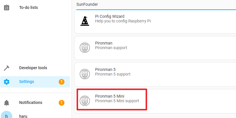

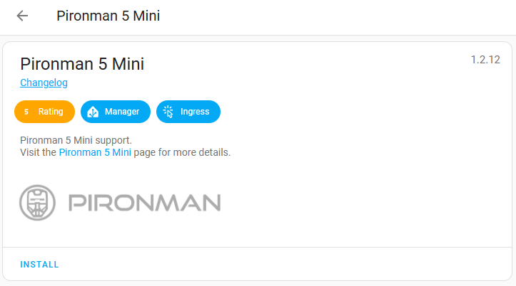

  3. Trova Pironman 5 Mini nell’elenco SunFounder e clicca per entrare.
    ../../_images/home_pironman5_mini_addon.png
  4. Procedi all’installazione del componente.
    ../../_images/home_pironman5_mini_addon_install.png

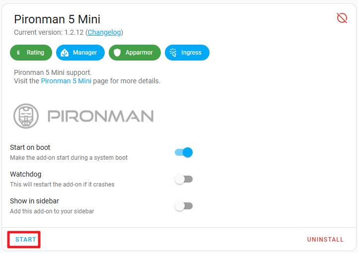

  5. Al termine, clicca su START. Vedrai quattro LED WS2812 RGB accendersi di blu in modalità respiro.
    ../../_images/home_pironman5_mini_addon_start.png

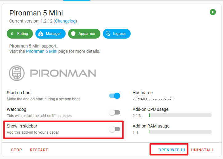

  6. Clicca su OPEN WEB UI per accedere alla pagina web di Pironman 5 Mini. Puoi anche spuntare l’opzione per mostrare il Web UI nella sidebar.
    ../../_images/home_pironman5_mini_webui.png

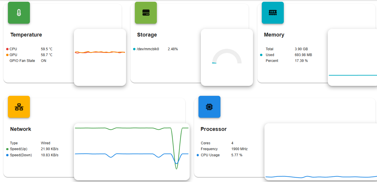

  7. Ora puoi visualizzare le informazioni del tuo Raspberry Pi, configurare gli RGB, controllare la ventola e molto altro.
    ../../_images/home_web1.png
