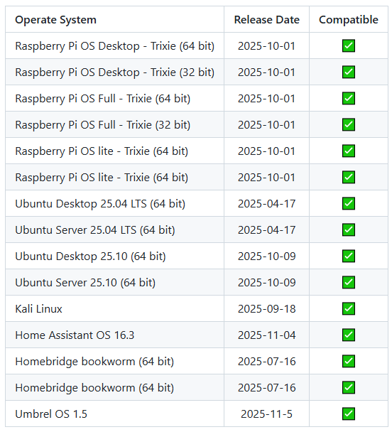

1. Sistemi compatibili
Sistemi che hanno superato i test con Raspberry Pi 5:

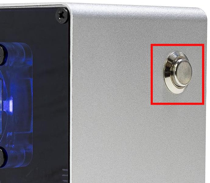

2. Pulsante di accensione
Il pulsante esterno replica il pulsante di accensione del Raspberry Pi 5 e ne mantiene le stesse funzionalità.
../_images/power_button2.jpg
  • Spegnimento
    • Su Raspberry Pi OS Desktop, premi due volte rapidamente per spegnere.
    • Su Raspberry Pi OS Lite, premi una volta per iniziare lo spegnimento.
    • Tieni premuto per un arresto forzato.
  • Accensione
    • Se il Raspberry Pi è spento ma alimentato, premi una volta per accendere.
  • Se il sistema non supporta lo spegnimento tramite pulsante, tieni premuto 5 secondi per forzare lo spegnimento, poi premi una volta per accendere.

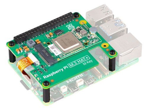

3. Raspberry Pi AI HAT+
Il Raspberry Pi AI HAT+ non è compatibile con il Pironman 5.
../_images/output32.png
Il kit AI Raspberry Pi combina l’HAT+ M.2 e il modulo acceleratore AI Hailo.
../_images/output22.jpg
Puoi staccare il modulo acceleratore AI Hailo dal Raspberry Pi AI Kit e inserirlo direttamente nell’HAT del Pironman 5 Mini.

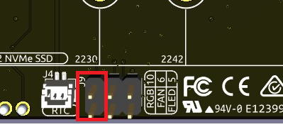

5. I LED RGB non funzionano?
  1. I due pin sull’HAT Mini vengono utilizzati per collegare i LED RGB a GPIO10. Assicurati che il ponticello sia correttamente inserito su questi due pin.
../_images/io_board_rgb_pin2.png

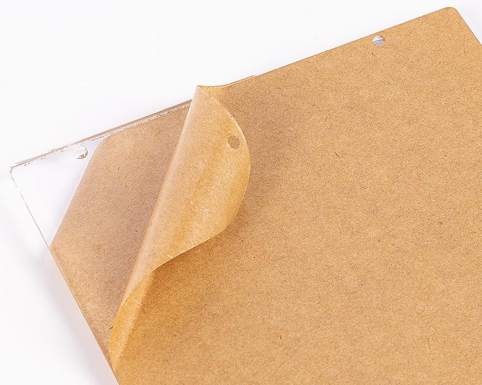

12. Come rimuovere la pellicola protettiva dai pannelli acrilici?
I due pannelli acrilici hanno una pellicola protettiva su entrambi i lati. Rimuovila con cautela aiutandoti con un cacciavite.
../_images/peel_off_film2.jpg

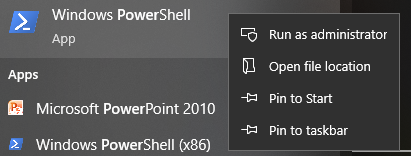

  1. Digita powershell nella barra di ricerca del desktop di Windows, fai clic destro su Windows PowerShell e seleziona Esegui come amministratore dal menu che appare.
    ../_images/powershell_ssh.png
