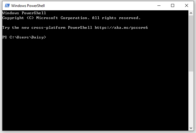

  1. Dopo l’avvio del sistema, usa ssh per connetterti da remoto a Pironman5. Su Windows, puoi aprire Powershell, mentre su Mac OS X e Linux puoi aprire direttamente il Terminale.
    ../../_images/batocera_powershell2.png

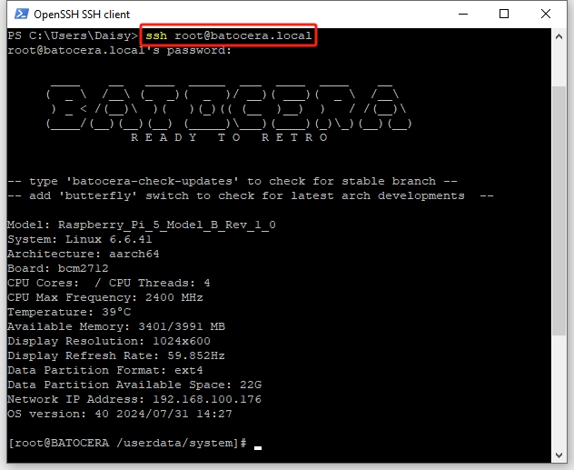

  2. L’hostname predefinito del sistema Batocera è batocera, con nome utente root e password linux. Puoi quindi accedere digitando ssh root@batocera.local e inserendo la password linux.
    ../../_images/batocera_login2.png

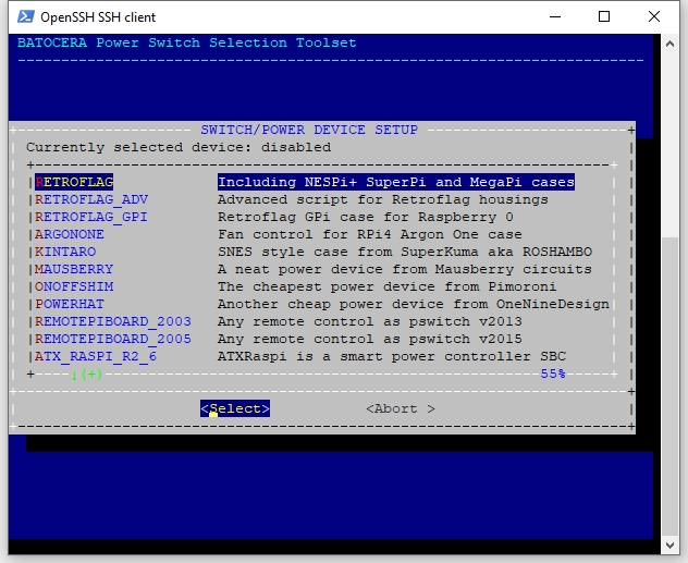

  3. Esegui il comando: /etc/init.d/S92switch setup per accedere alla pagina delle impostazioni.
    ../../_images/batocera_configure2.png

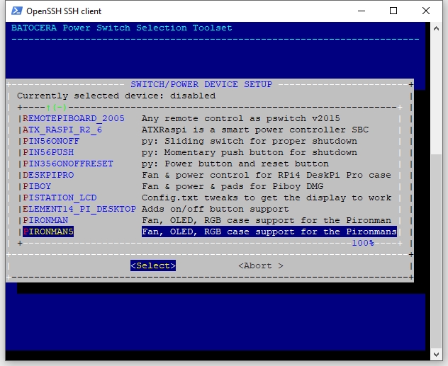

  4. Usa la freccia in basso per scorrere fino in fondo, seleziona e attiva i servizi Pironman5.
    ../../_images/batocera_configure_pironman52.png

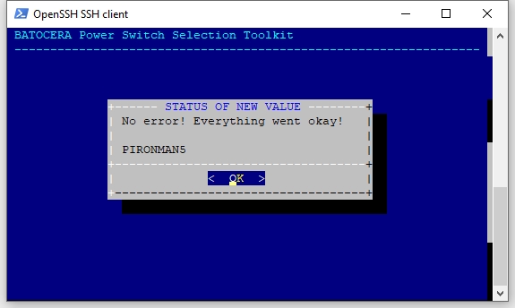

  5. Dopo aver attivato il servizio pironman5, seleziona OK.
    ../../_images/batocera_configure_pironman5_ok2.png
