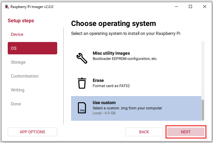

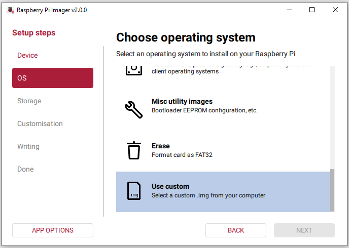

  4. Vai alla sezione OS, scorri fino in fondo e seleziona Use custom.
    ../../_images/imager_use_custom1.png

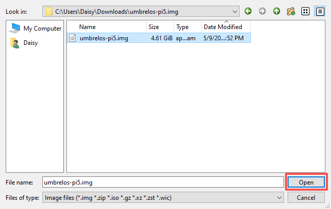

  5. Seleziona il file immagine di Umbrel OS che hai scaricato ed estratto in precedenza, quindi fai clic su Open.
    ../../_images/umbrel_choose_umbrel1.png
  6. Fai clic su Next per continuare.
    ../../_images/imager_custom_next1.png

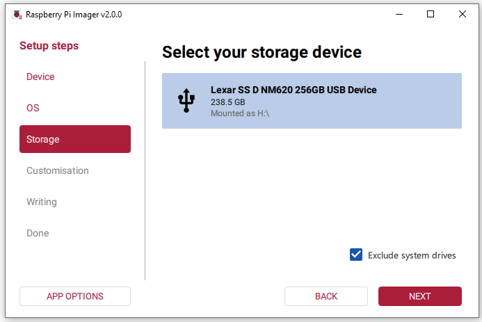

  7. Nella sezione Storage, seleziona il tuo SSD NVMe. Assicurati di scegliere l’SSD NVMe e non un’altra unità presente sul computer.
    ../../_images/nvme_storage1.png

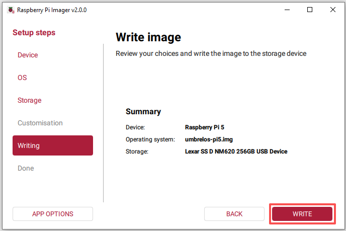

  8. Rivedi attentamente tutte le impostazioni, quindi fai clic su WRITE.
    ../../_images/imager_write_umbrel1.png

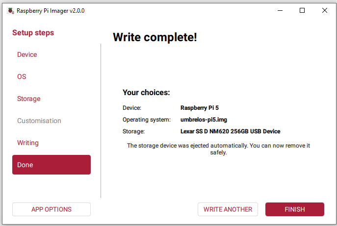

  10. Quando appare il messaggio “Write Complete”, l’immagine è stata scritta e verificata correttamente.
    ../../_images/imager_umbrel_finish1.png
