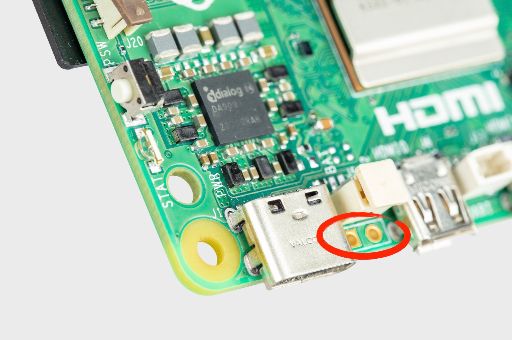

  • Il Raspberry Pi 5 è dotato di un jumper J2, situato tra il connettore della batteria RTC e il bordo della scheda. Questo connettore consente di collegare un pulsante di accensione personalizzato utilizzando un interruttore momentaneo normalmente aperto (NO) sui due pad. Una breve pressione del pulsante simula la funzionalità del pulsante di accensione integrato.

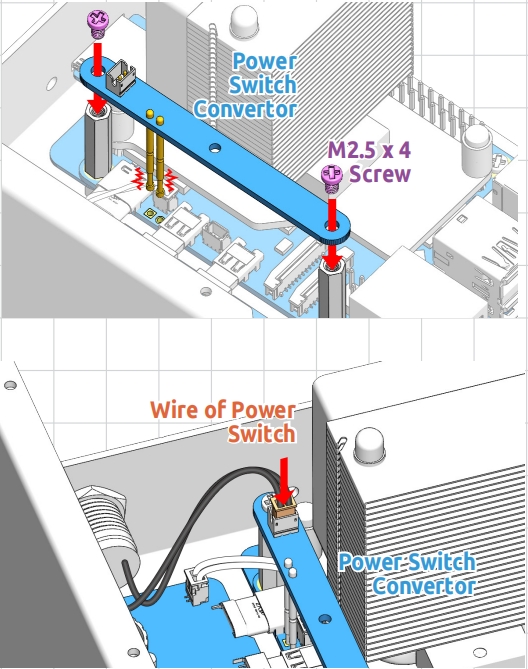

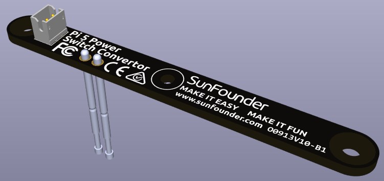

  • Sul Pironman 5 è presente un Convertitore Interruttore di Alimentazione che estende il jumper J2 a un pulsante esterno tramite due pin Pogo.

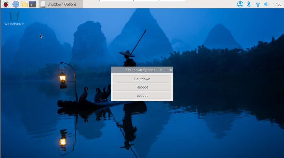

Se utilizzi il sistema Raspberry Pi Desktop, una breve pressione del pulsante di accensione avvierà la procedura di spegnimento sicuro. Apparirà un menu con le opzioni per spegnere, riavviare o disconnettere l’utente. Selezionando un’opzione o premendo nuovamente il pulsante si procederà con lo spegnimento sicuro.
