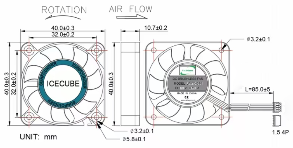

Ventole RGB
../../_images/size_fan1.png
  • Dimensioni esterne: 40*40*10MM
  • Peso: 13,5±5g/cad
  • Durata: 30.000 ore (temperatura ambiente 25°C)
  • Portata massima d’aria: 2.46CFM
  • Pressione massima dell’aria: 0.62mm-H2O
  • Rumorosità acustica: 22.31dBA
  • Potenza nominale in ingresso: 5V/0.15A
  • Velocità nominale: 3500±10%RPM
  • Temperatura operativa: -10℃~+60℃
  • Temperatura di stoccaggio: -20℃~+70℃
