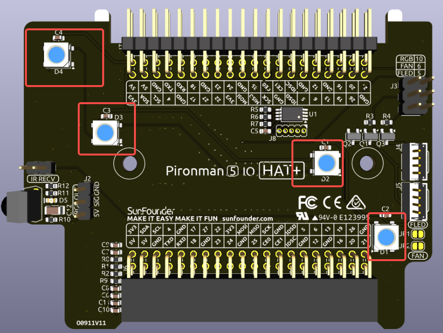

LED RGB
../../_images/io_board_rgb1.png
La scheda è dotata di 4 LED RGB WS2812 completamente configurabili. È possibile accenderli o spegnerli, cambiare colore, regolare la luminosità, selezionare diverse modalità di visualizzazione e impostare la velocità delle transizioni.
  • Per modificare lo stato acceso/spento dei LED RGB, true li accende, false li spegne.
sudo pironman5 -re true
  • Per cambiare colore, inserire il valore esadecimale desiderato, ad esempio fe1a1a.
sudo pironman5 -rc fe1a1a
  • Per regolare la luminosità dei LED RGB (intervallo: 0 ~ 100%):
sudo pironman5 -rb 100
  • Per cambiare modalità di visualizzazione dei LED RGB, scegli tra: solid/breathing/flow/flow_reverse/rainbow/rainbow_reverse/hue_cycle:
Se imposti la modalità su rainbow, rainbow_reverse o hue_cycle, non potrai modificare il colore con pironman5 -rc.
sudo pironman5 -rs breathing
  • Per modificare la velocità della transizione (intervallo: 0 ~ 100%):
sudo pironman5 -rp 80

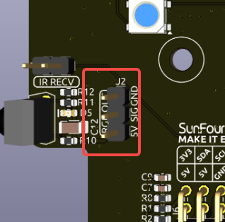

Pin di uscita RGB
../../_images/io_board_rgb_out1.png
I LED RGB WS2812 supportano la connessione in serie, permettendo l’espansione tramite una striscia LED RGB esterna. Collega il pin SIG al pin DIN della striscia esterna.

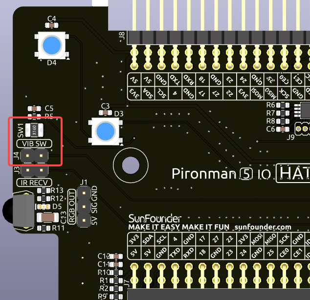

Trigger di Riattivazione
../../_images/io_board_vib.png
L’interruttore a vibrazione integrato viene utilizzato per riattivare il display OLED dalla modalità di sospensione. Quando viene rilevata una vibrazione, viene inviato un segnale per riattivare l’OLED, consentendo al display di rimanere spento quando inattivo e di riaccendersi automaticamente al rilevamento di un movimento.
Se si rimuove il ponticello etichettato per l’interruttore a vibrazione, la funzione di riattivazione verrà disabilitata. Una volta che l’OLED entra in modalità di sospensione, non sarà più possibile riattivarlo. Questa opzione è pensata per utenti esperti che desiderano riutilizzare il pin GPIO corrispondente per altre applicazioni.
Ponticello installato: la riattivazione tramite vibrazione è abilitata.
Ponticello rimosso: l’OLED non può essere riattivato una volta spento. Il pin è liberato per altri utilizzi.

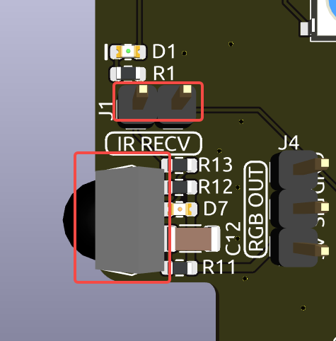

Ricevitore a Infrarossi
../../_images/io_board_receiver1.png
  • Modello: IRM-56384, frequenza di funzionamento 38KHz.
  • Connessione: Il ricevitore IR è collegato a GPIO13.
  • D1: LED indicatore che lampeggia alla ricezione di segnali IR.
  • J8: Pin per l’attivazione della funzione IR. Di default è presente un jumper. Rimuovilo se non si usa il ricevitore e si desidera liberare GPIO13.

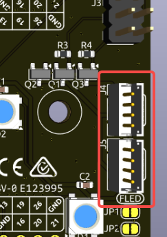

Pin ventole RGB
La scheda di espansione IO supporta fino a due ventole non-PWM a 5V, controllate simultaneamente.
J4 e J5 sono due set di porte per le ventole. È necessario collegare le ventole qui.
../../_images/io_board_fan1.png
Ci sono due connettori a 2 pin e due jumper per il controllo delle ventole RGB e dei relativi LED. I jumper sono connessi ai pin GPIO6 e GPIO5 per il controllo da software. Se non è necessario controllare le ventole, rimuovi i jumper per liberare questi pin GPIO.
../../_images/io_board_fan_j91.png
Dopo aver rimosso i jumper, le ventole e i LED non si accenderanno. Per attivarli comunque all’avvio, è possibile saldare i due pad sottostanti. In questo modo si accenderanno all’accensione del sistema e si spegneranno allo spegnimento, ma non saranno più controllabili via GPIO.

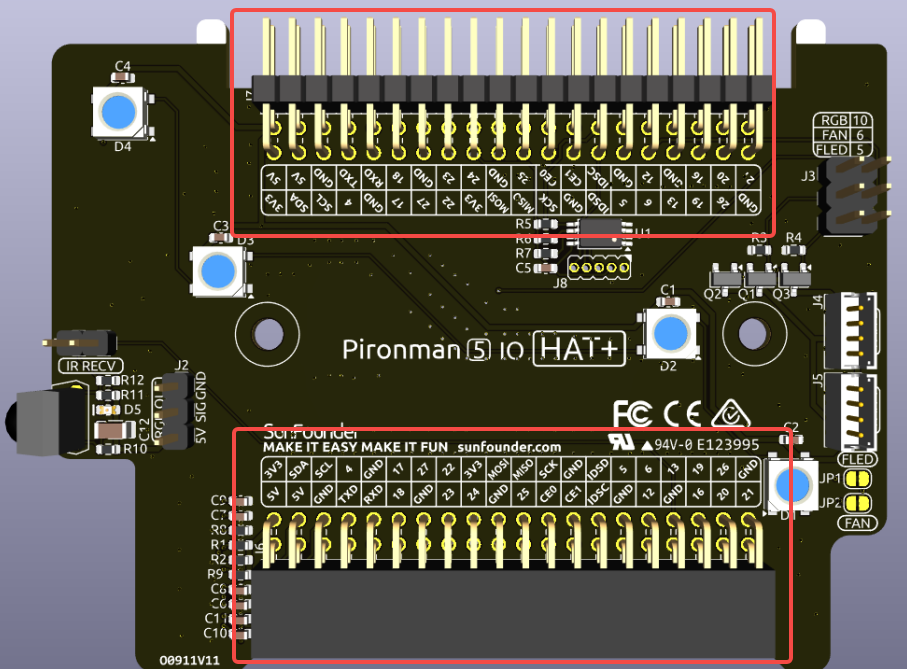

Header Pin
../../_images/io_board_pin_header1.png
Due header angolati estendono i GPIO del Raspberry Pi. Nota che ricevitore IR, LED RGB e ventole occupano alcuni pin. Rimuovi i jumper corrispondenti se vuoi riutilizzare questi pin per altri scopi.
