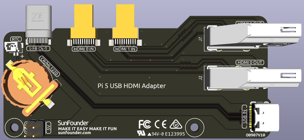

Questa scheda adattatore USB HDMI è progettata specificamente per il Raspberry Pi 5. La sua funzione principale è riposizionare le connessioni USB e HDMI sul lato dell’interfaccia USB del Raspberry Pi, migliorando così l’accessibilità e la gestione dei cavi.
Inoltre, la porta HDMI viene convertita in un’interfaccia HDMI Type A standard, offrendo una compatibilità più ampia.
Alimentazione supplementare per NVMe
La scheda è dotata di un connettore di alimentazione a 5V dedicato all’alimentazione del modulo NVMe PIP. Insieme a un header di estensione, può essere collegato all’interfaccia di alimentazione supplementare dell’unità NVMe per fornire potenza aggiuntiva.
Portabatteria 1220RTC
È incluso un portabatteria 1220RTC per facilitare l’installazione di una batteria RTC. Questo si collega all’interfaccia RTC del Raspberry Pi tramite un cavo invertito SH1.0 a 2 pin.
Il portabatteria è compatibile sia con batterie CR1220 che ML1220. Se si utilizza una ML1220 (batteria al biossido di manganese e litio), è possibile abilitare la ricarica direttamente dal Raspberry Pi. Nota: la CR1220 non è ricaricabile.
Attivazione della carica di mantenimento (trickle charging)
Avvertimento
Se stai utilizzando una batteria CR1220, non abilitare la carica di mantenimento: potrebbe causare danni irreparabili alla batteria e alla scheda.
