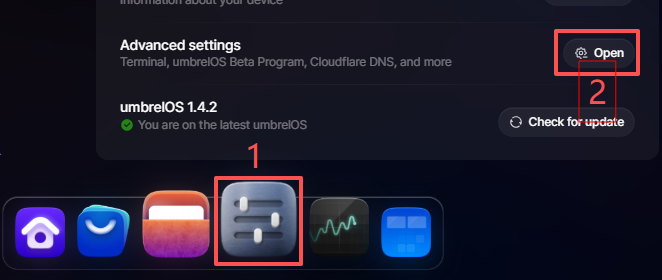

  5. Ouvrez le Terminal. Depuis le bureau, cliquez sur l’icône Settings, puis sélectionnez Advanced Settings et cliquez sur Open.
    ../../_images/umbrel_setting.png

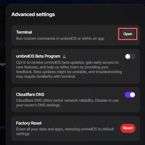

  6. Cliquez sur Open Terminal.
    ../../_images/umbrel_open_terminal.png

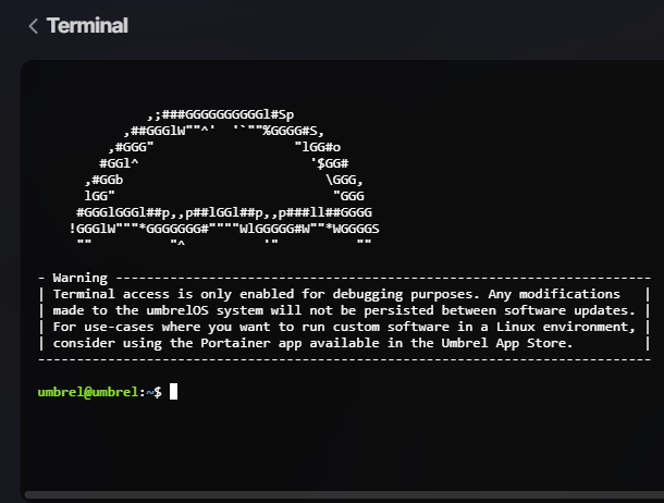

  7. Vous pouvez choisir d’ouvrir le terminal dans Umbrel OS ou à l’intérieur d’une application spécifique. Les deux options vous mèneront à l’interface du terminal.
    ../../_images/umbrel_terminal.png
