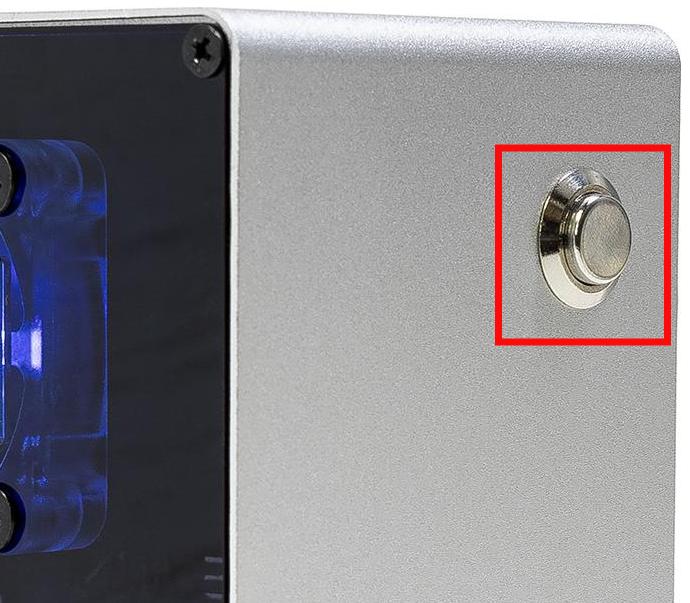

Bouton d’alimentation
Le bouton d’alimentation reprend les fonctions du bouton physique du Raspberry Pi 5.

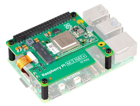

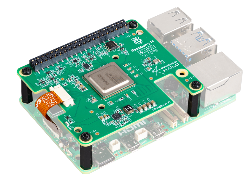

Le kit AI Raspberry Pi combine le HAT+ M.2 et le module d’accélération Hailo AI.
../_images/output22.jpg
Vous pouvez détacher le module accélérateur Hailo AI du kit Raspberry Pi AI et l’insérer directement dans le HAT du Pironman 5 Mini.

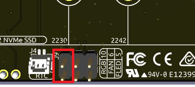

  1. Les deux broches sur la carte d’extension sont utilisées pour connecter les LED RGB à GPIO10. Vérifiez que le cavalier sur ces deux broches est correctement installé.

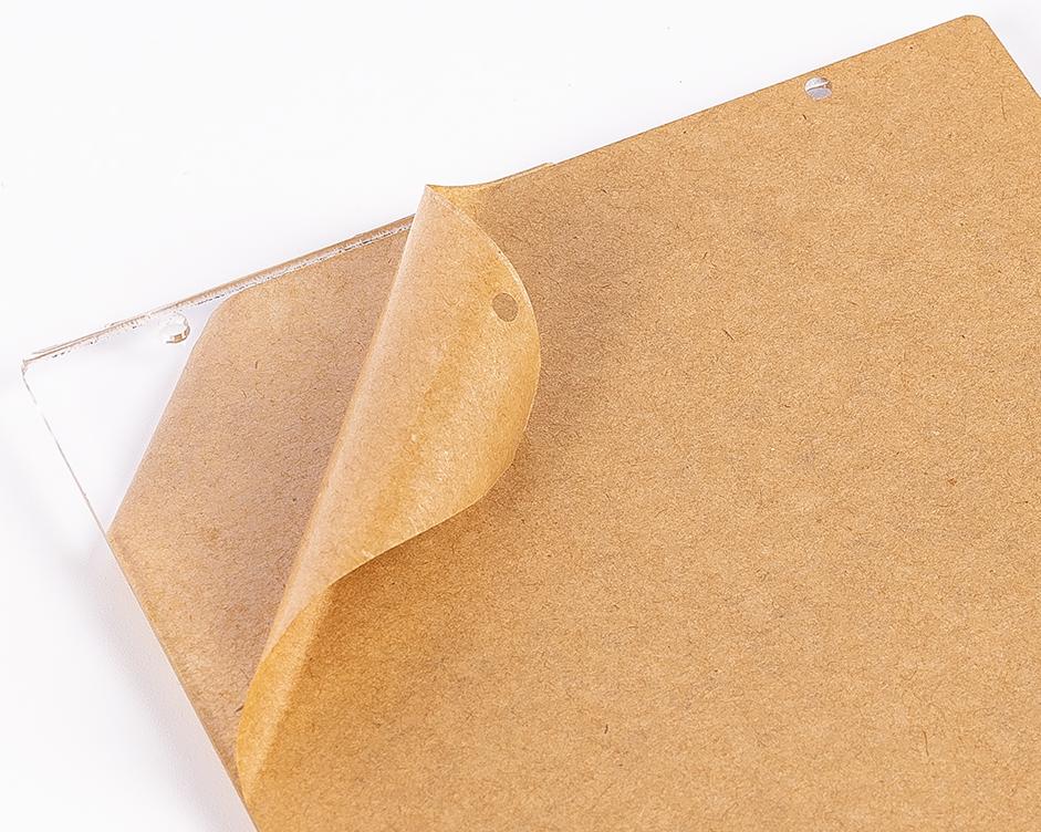

Deux panneaux en acrylique sont inclus dans l’emballage, tous deux recouverts d’un film protecteur jaune/transparent des deux côtés pour éviter les rayures.
Le film protecteur peut être difficile à retirer. Utilisez un tournevis pour soulever délicatement un coin, puis décollez soigneusement l’intégralité du film.
