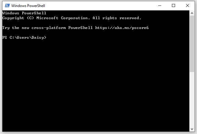

  1. Une fois le système démarré, utilisez SSH pour vous connecter à distance à Pironman5. Sous Windows, ouvrez Powershell, et sous macOS ou Linux, ouvrez directement le Terminal.
    ../../_images/batocera_powershell2.png

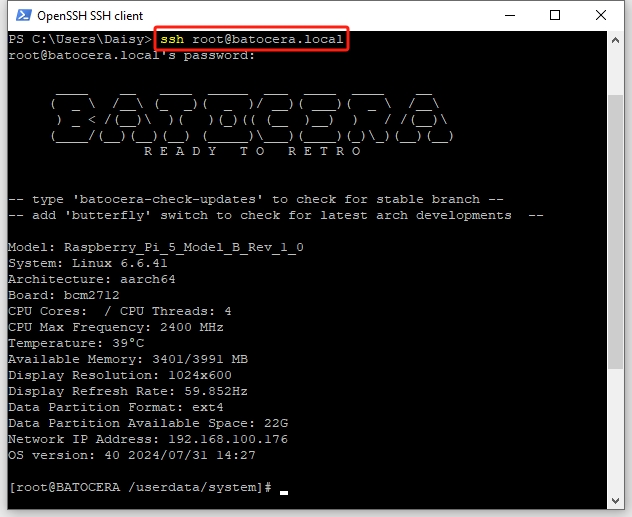

  2. Le nom d’hôte par défaut de Batocera est batocera, avec root comme nom d’utilisateur et linux comme mot de passe. Connectez-vous en tapant ssh root@batocera.local, puis entrez le mot de passe linux.
    ../../_images/batocera_login2.png

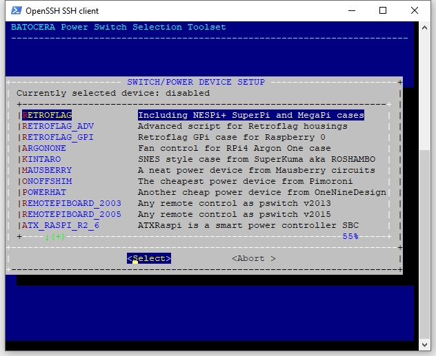

  3. Exécutez la commande suivante pour accéder à la page de configuration : /etc/init.d/S92switch setup.
    ../../_images/batocera_configure2.png

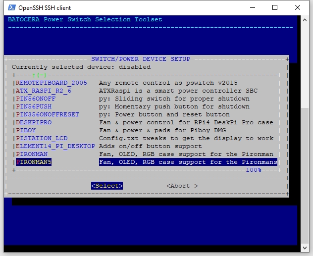

  4. Utilisez la touche fléchée vers le bas pour naviguer jusqu’à la fin, sélectionnez et activez les services Pironman5.
    ../../_images/batocera_configure_pironman52.png

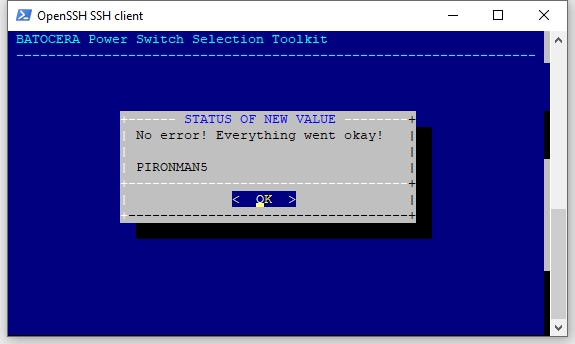

  5. Après avoir activé le service pironman5, sélectionnez OK.
    ../../_images/batocera_configure_pironman5_ok2.png
