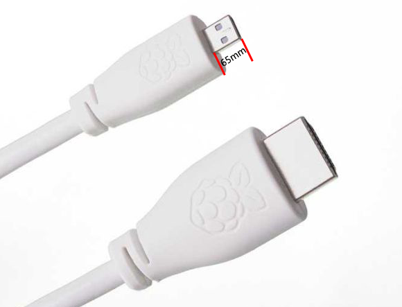

  • Câble Micro HDMI
    Un câble Micro HDMI vers HDMI est requis.
    Nous recommandons d’utiliser le câble Micro HDMI officiel Raspberry Pi. Certains câbles tiers dont la longueur du connecteur est inférieure à 65 mm peuvent entraîner un mauvais contact et des problèmes d’affichage.
