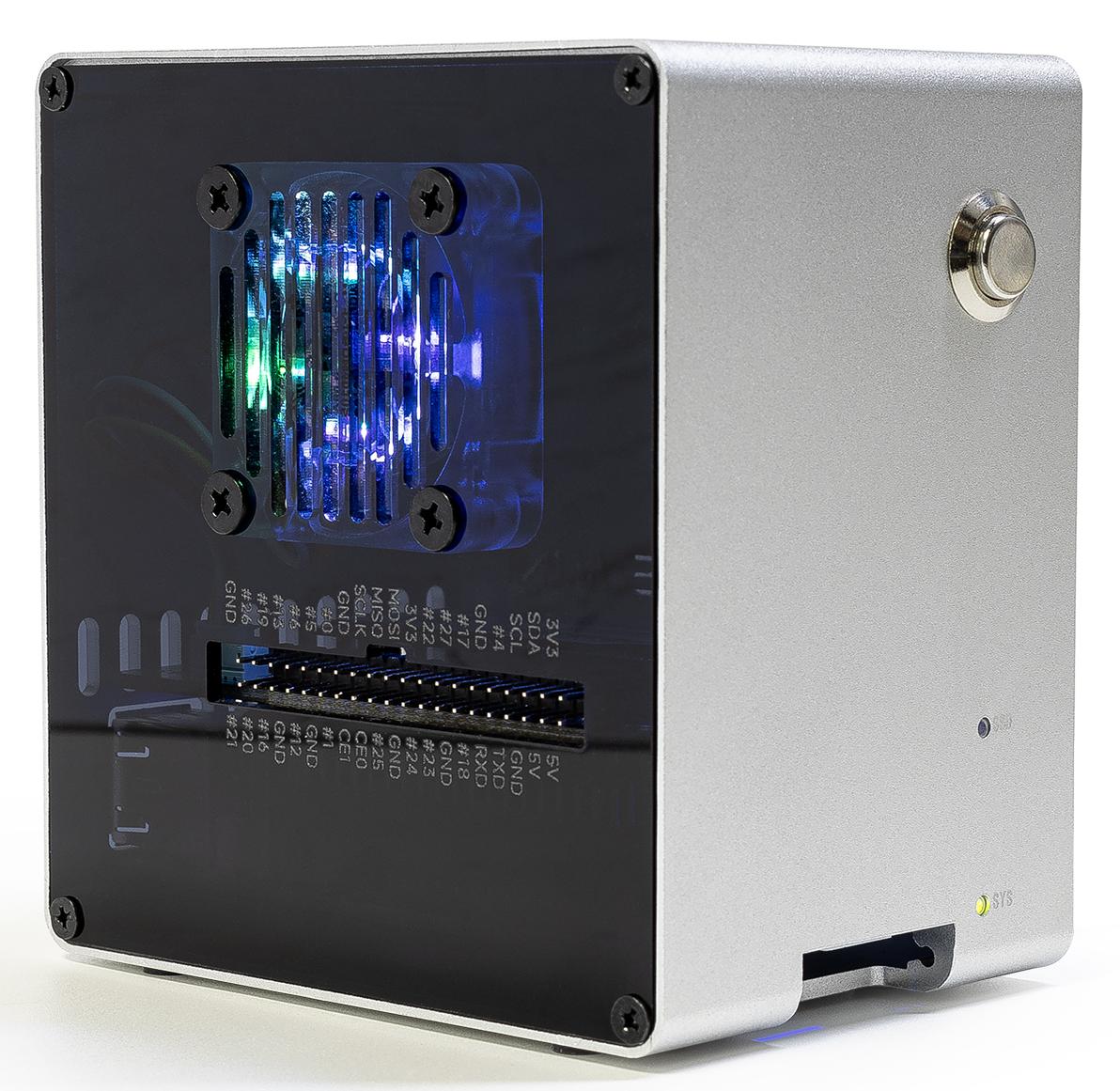

../../_images/pironman5_mini_pic.jpg
Si vous avez installé Raspberry Pi OS, Ubuntu, Kali Linux ou Homebridge sur votre Raspberry Pi, vous devrez configurer le Pironman 5 Mini en utilisant la ligne de commande. Vous trouverez ci-dessous des tutoriels détaillés.
