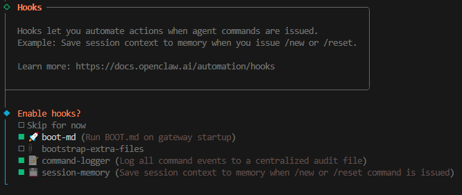

  16. Ensuite, les Hooks ; nous allons cocher « command-logger » et « session-memory ».
    ../../_images/hooks2_open_claw.png
