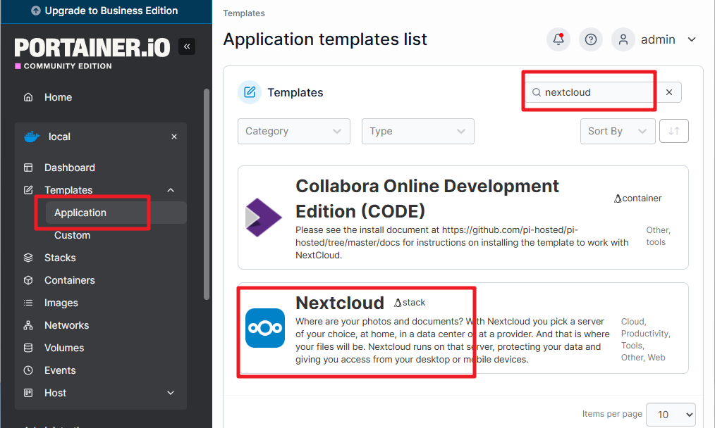

  2. Rends-toi dans Templates (Modèles) -> Application. Dans la barre de recherche en haut à droite, tape nextcloud et clique dessus.
    ../../_images/ptn_temp_nextcloud2.png

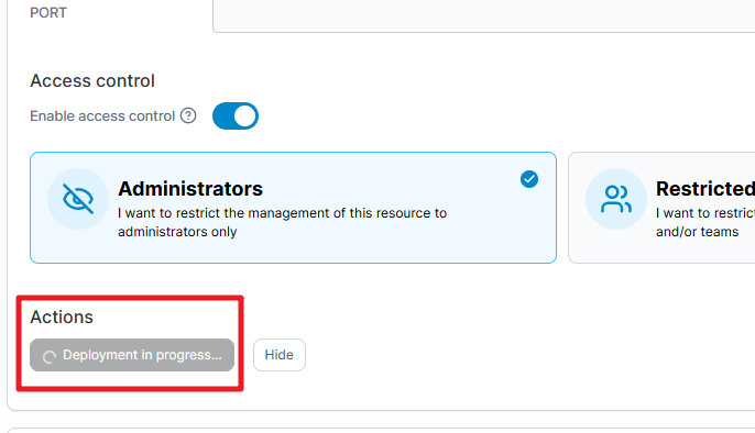

  3. Clique sur Deploy the stack (Déployer la pile), et attends que le déploiement se termine. Cela prend généralement environ deux minutes.
    ../../_images/ptn_temp_deploy2.png
  4. Une fois terminé, NextCloud sera installé.

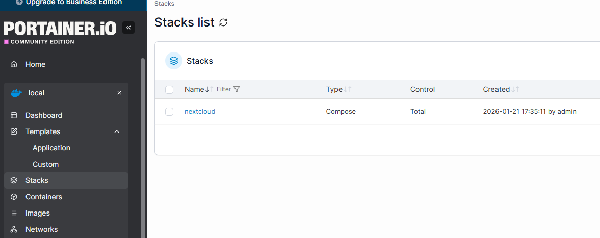

    ../../_images/ptn_temp_nextcloud_deploy_finish2.png

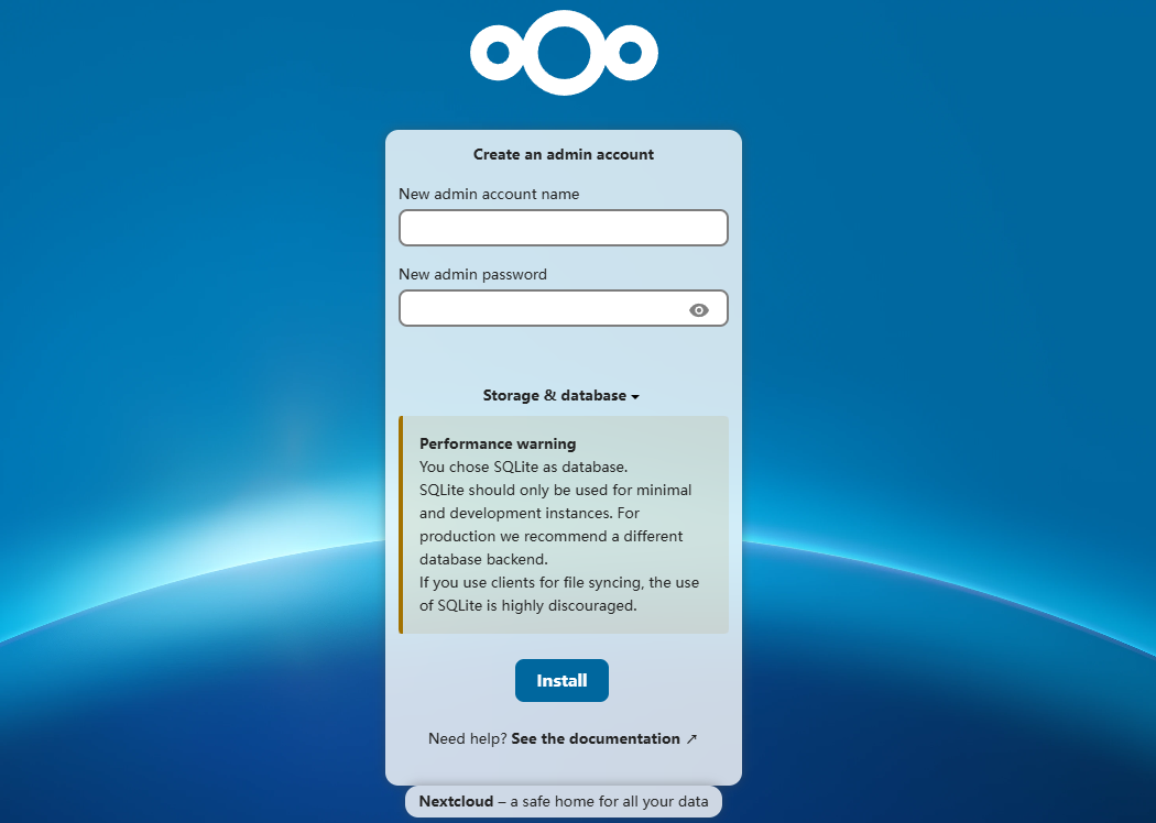

  1. Lors de la première connexion, tu devras définir un mot de passe administrateur.
    ../../_images/nc_admin_install2.png

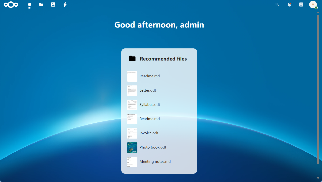

  2. Après l’enregistrement, tu peux commencer à utiliser NextCloud.
    ../../_images/nc_dashboard2.png
