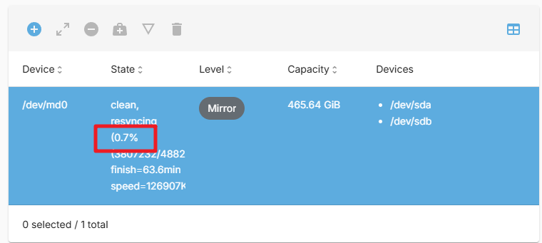

  1. Attendez que l’état du RAID indique 100%.
../../_images/omv-raid-82.png
  1. Une fois la configuration terminée, vos disques fonctionnent désormais en RAID 0 ou RAID 1, et peuvent être utilisés comme un seul périphérique de stockage.
