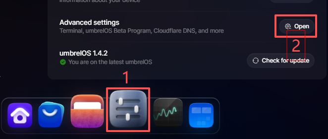

  5. Abre el Terminal. Desde el escritorio, haz clic en el ícono Settings, luego selecciona Advanced Settings y haz clic en Open.
    ../../_images/umbrel_setting.png

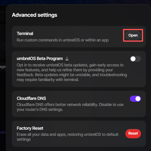

  6. Haz clic en Open Terminal.
    ../../_images/umbrel_open_terminal.png

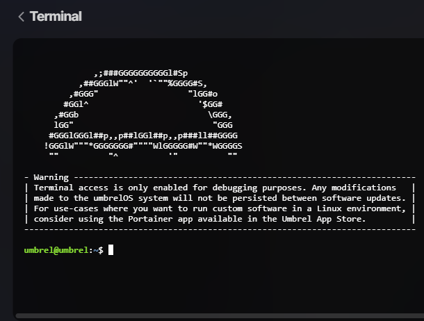

  7. Puedes optar por abrir el terminal en Umbrel OS o dentro de una aplicación específica. Ambas opciones te llevarán a la interfaz del terminal.
    ../../_images/umbrel_terminal.png
