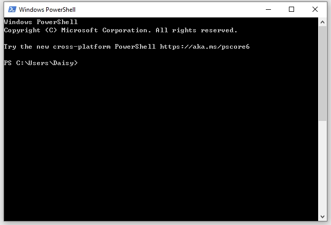

  1. Una vez que el sistema haya arrancado, utiliza SSH para conectarte remotamente a Pironman5. En Windows, puedes abrir Powershell, y en Mac OS X o Linux, abre directamente la Terminal.
    ../../_images/batocera_powershell2.png

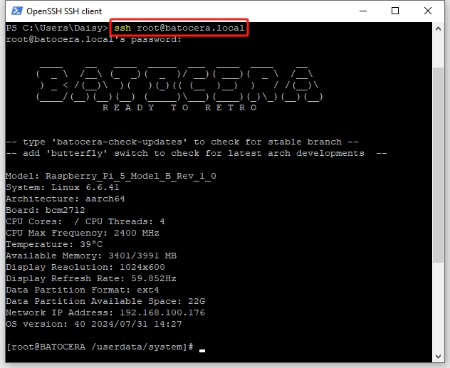

  2. El nombre de host predeterminado del sistema Batocera es batocera, con el nombre de usuario root y la contraseña linux. Por lo tanto, puedes iniciar sesión escribiendo ssh root@batocera.local e introduciendo la contraseña linux.
    ../../_images/batocera_login2.png

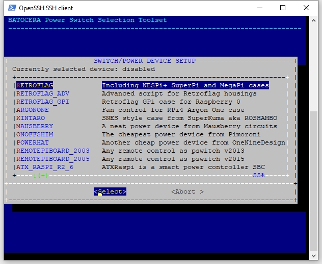

  3. Ejecuta el comando: /etc/init.d/S92switch setup para acceder al menú de configuración.
    ../../_images/batocera_configure2.png

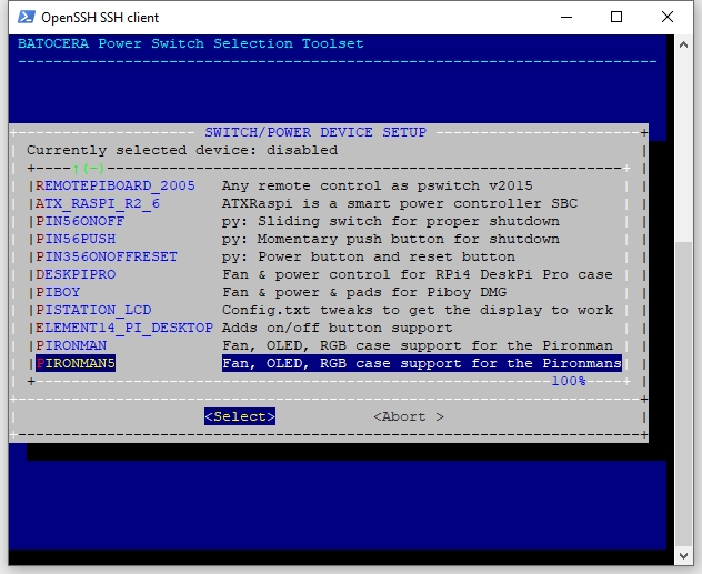

  4. Usa la tecla de flecha hacia abajo para ir al final, selecciona y activa los servicios Pironman5.
    ../../_images/batocera_configure_pironman52.png

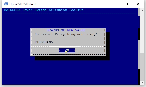

  5. Tras activar el servicio pironman5, selecciona OK.
    ../../_images/batocera_configure_pironman5_ok2.png
