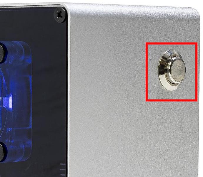

Botón de encendido
El botón de encendido expone la función del botón de encendido del Raspberry Pi 5 y actúa de la misma manera.
../_images/power_button2.jpg
  • Apagado
    • Si utilizas el sistema Raspberry Pi OS Desktop, puedes presionar dos veces rápidamente el botón de encendido para apagarlo.
    • Si utilizas el sistema Raspberry Pi OS Lite, presiona una vez el botón de encendido para iniciar el apagado.
    • Para forzar un apagado, mantén presionado el botón de encendido.
  • Encendido
    • Si la Raspberry Pi está apagada pero sigue recibiendo energía, presiona una vez para encenderla.
  • Si tu sistema no admite el botón de apagado, mantén presionado por 5 segundos para forzar el apagado, y presiona una vez para encenderla.
El botón de encendido no funciona
  1. Primero, confirma el comportamiento esperado del botón de encendido:
    • Raspberry Pi OS Desktop: Presiona el botón de encendido dos veces rápidamente para apagar. Mantén presionado 5 segundos para forzar un apagado completo. Presiona una vez para encender desde el estado de apagado.
    • Raspberry Pi OS Lite: Presiona el botón de encendido una vez para apagar. Mantén presionado 5 segundos para forzar un apagado completo. Presiona una vez para encender.
  2. Verifica que los pines del convertidor de alimentación estén correctamente alineados con los pads J2 del Raspberry Pi 5 (entre el conector de la batería RTC y el borde de la placa).
  3. Verifica que los pines dentro del conector del convertidor de alimentación estén correctamente alineados con el conector del botón de encendido. Vuelve a conectar el cable del botón si es necesario.
  4. Usa un destornillador para puentear brevemente los dos pines del conector del convertidor de alimentación donde se conecta el botón. Si la Pi se enciende, es posible que el botón esté defectuoso; de lo contrario, el problema probablemente esté en la placa convertidora o en la conexión con la Pi 5.

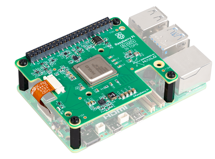

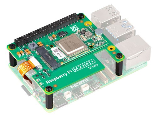

Raspberry Pi AI HAT+
El Raspberry Pi AI HAT+ no es compatible con el Pironman 5.
El kit Raspberry Pi AI combina el M.2 HAT+ con el módulo acelerador de IA Hailo.
Puedes separar el módulo acelerador Hailo AI del Raspberry Pi AI Kit e insertarlo directamente en el HAT del Pironman 5 Mini.

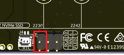

  1. Los dos pines del expansor de E/S sobre J9 se utilizan para conectar los LED RGB a GPIO10. Asegurate de que el puente en estos dos pines este instalado correctamente.

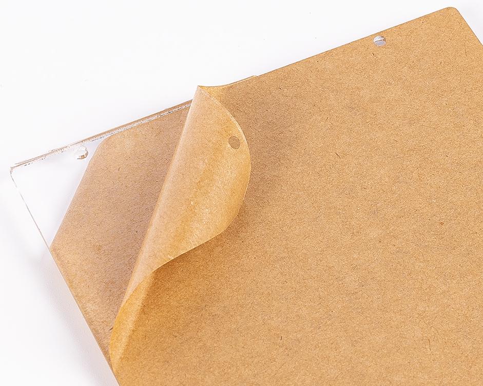

Cómo retirar la película protectora
El paquete incluye dos paneles acrilicos, ambos cubiertos con una pelicula protectora amarilla/transparente en ambos lados para evitar rayones.
La pelicula protectora puede ser dificil de retirar. Usa un destornillador para levantar suavemente una esquina y luego pela con cuidado toda la pelicula.
