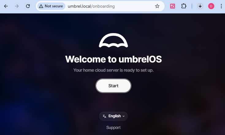

  2. En tu navegador, visita: http://umbrel.local. Si la página no se abre, revisa en el enrutador la dirección IP del dispositivo Umbrel, por ejemplo: http://192.168.1.50
    ../../_images/umbrel_local1.png

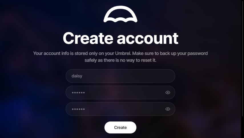

  3. Crea tu cuenta de Umbrel configurando un nombre de usuario y una contraseña. Esta contraseña se utilizará para futuros accesos remotos a Umbrel, así que asegúrate de recordarla.
    ../../_images/umbrel_account1.png

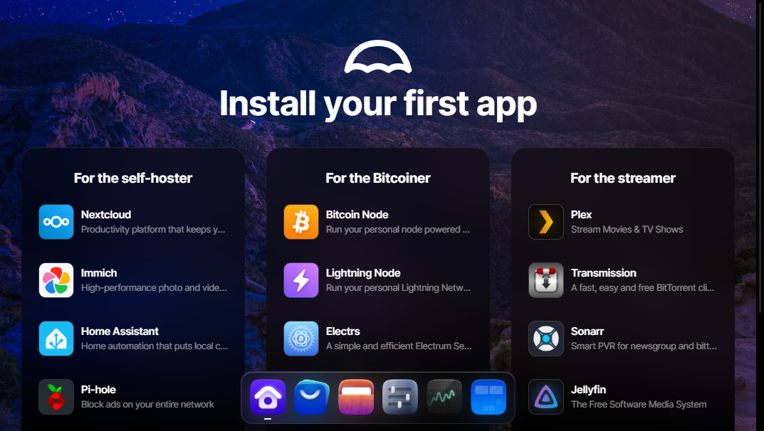

  4. Haz clic en Next para completar la configuración de Umbrel y entrar al entorno de escritorio.
    ../../_images/umbrel_desktop1.png

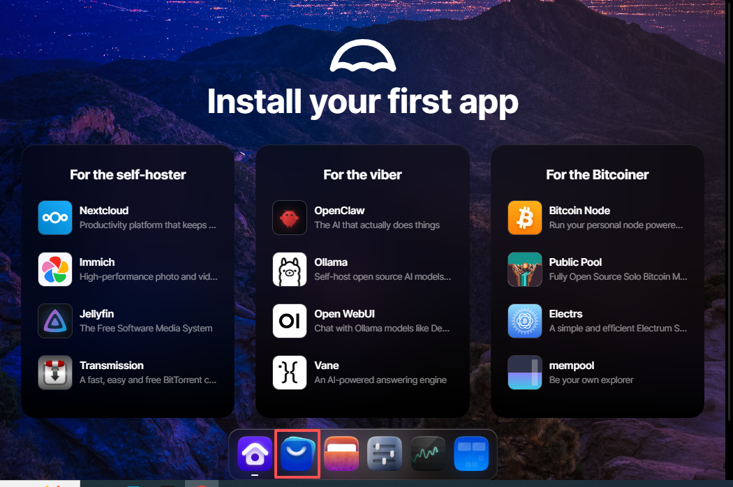

  5. Haz clic en el ícono de App Store para abrirlo.
    ../../_images/umbrel_app_store1.png

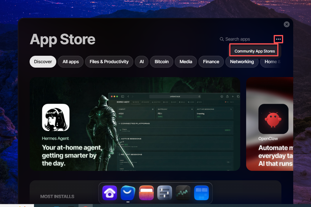

  6. En la Umbrel App Store, haz clic en el botón Community App Store en la esquina superior derecha.
    ../../_images/umbrel_community_app1.png

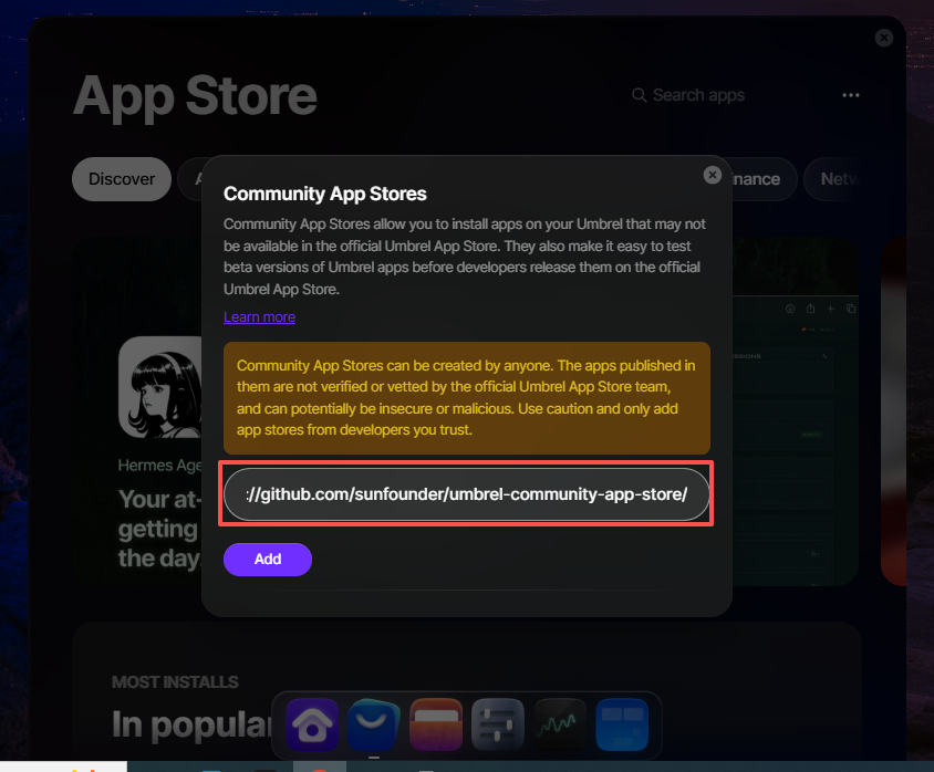

  7. Ingresa la URL de nuestro repositorio personalizado: https://github.com/sunfounder/umbrel-community-app-store/
    ../../_images/umbrel_url1.png

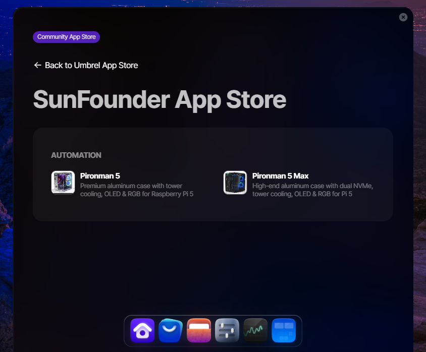

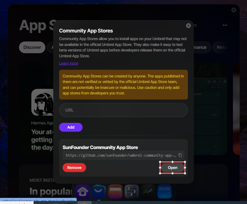

  8. Después de agregar el repositorio, haz clic en Open para acceder a la SunFounder Store.
    ../../_images/umbrel_open1.png
  9. En la SunFounder App Store, verás dos aplicaciones disponibles. Selecciona Pironman 5 o Pironman 5 Max.
    ../../_images/umbrel_sf_app1.png

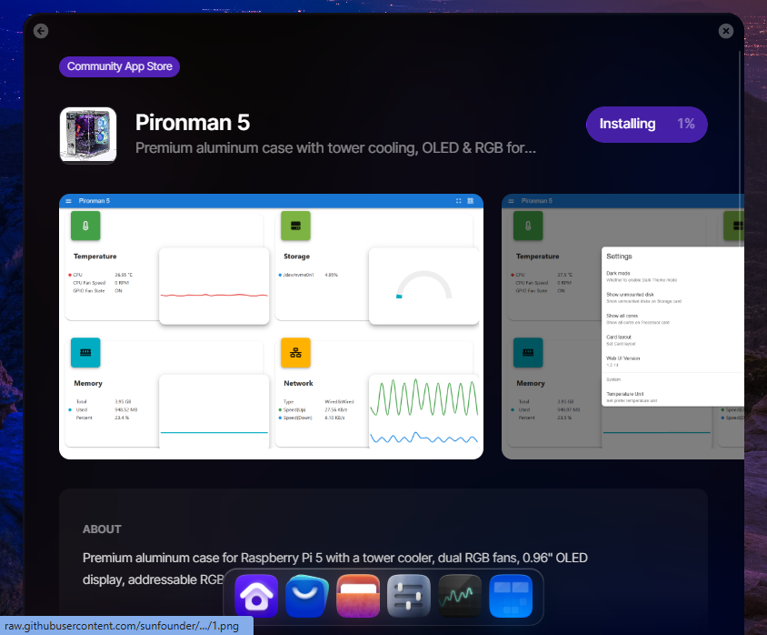

  10. Haz clic en Install para comenzar la instalación.
    ../../_images/umbrel_app_install1.png

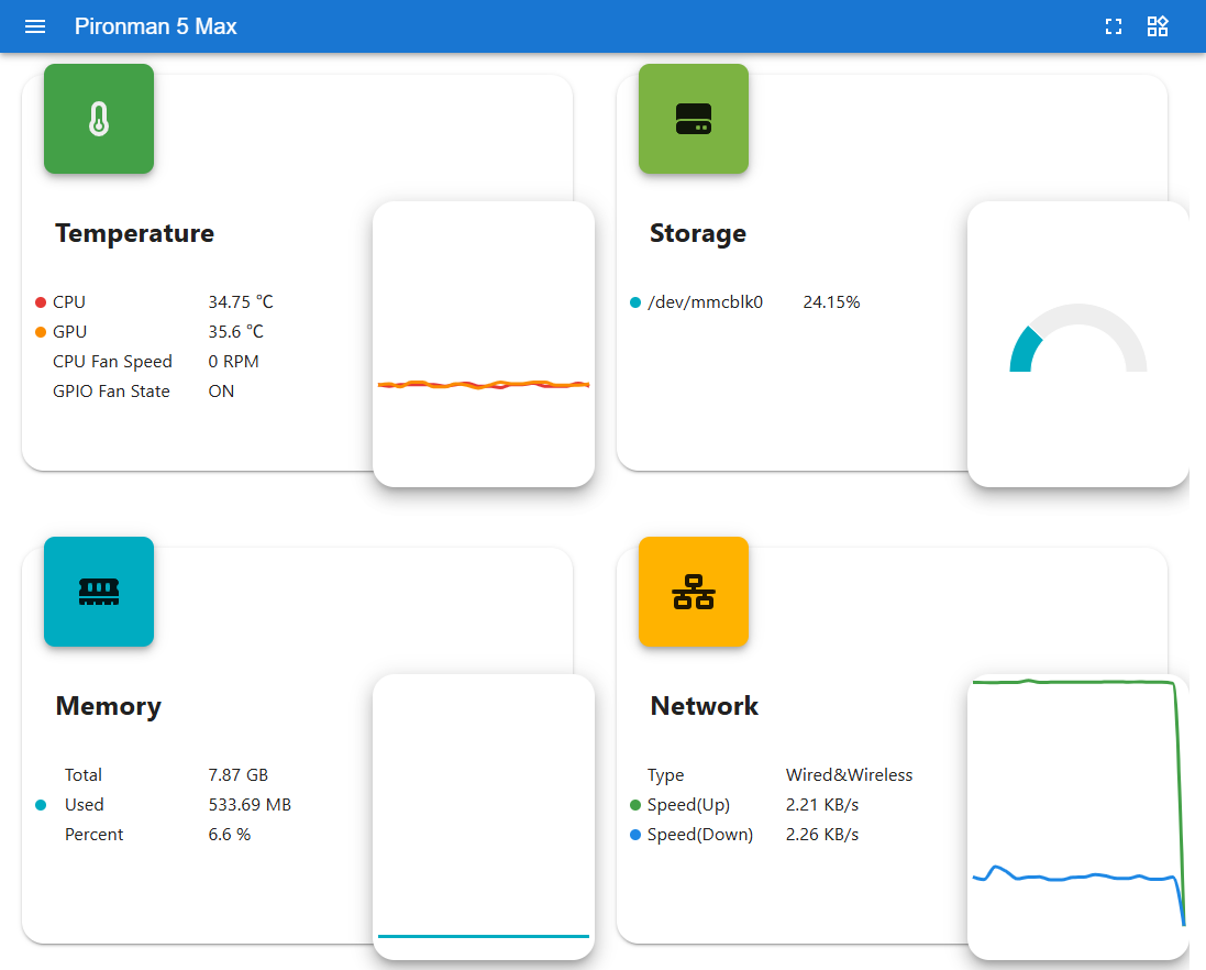

  11. Una vez completada la instalación, haz clic en Open para abrir el Panel de Control.
    ../../_images/umbrel_dashboard1.png
