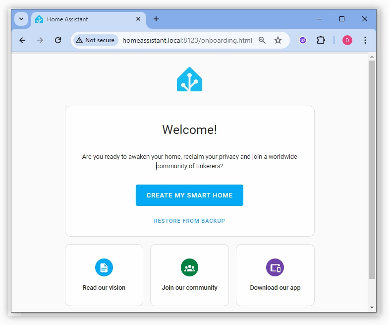

  • Después de encender Pironman 5 MAX, se recomienda conectar directamente un cable Ethernet. Luego, abre el navegador en tu ordenador e ingresa: homeassistant.local:8123 para acceder a Home Assistant.
    ../../_images/home_login1.png

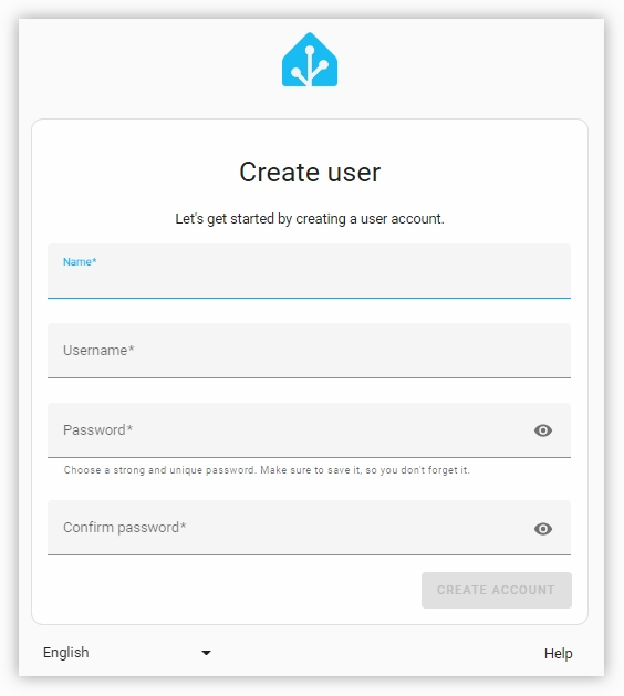

  • Selecciona CREATE MY SMART HOME, y luego crea tu cuenta.
    ../../_images/home_account1.png

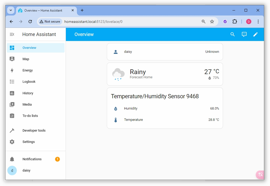

  • Sigue las instrucciones para establecer tu ubicación y otras configuraciones. Al finalizar, accederás al panel principal de Home Assistant.
    ../../_images/home_dashboard1.png

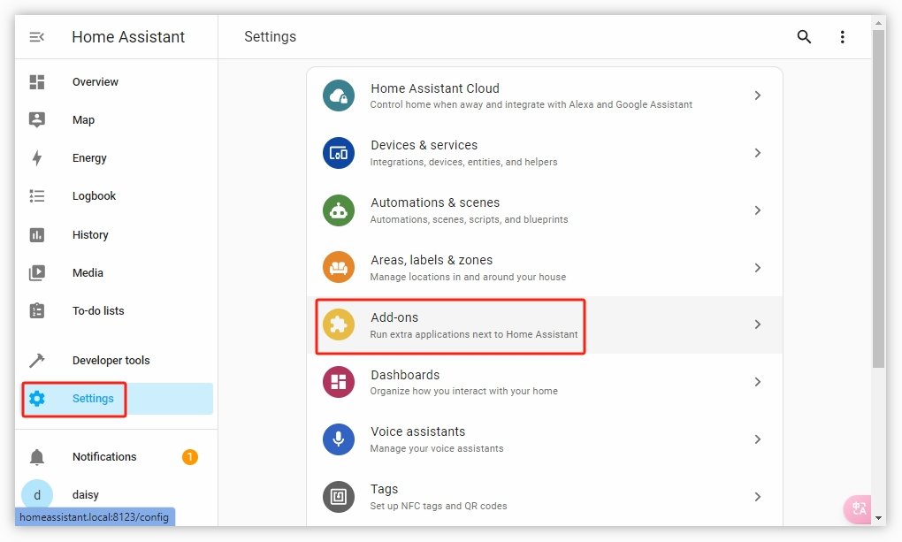

  1. Abre Settings -> Add-ons.
    ../../_images/home_setting_addon1.png

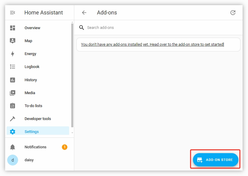

  2. Haz clic en el ícono de suma en la esquina inferior derecha para acceder a la tienda de complementos.
    ../../_images/home_addon1.png

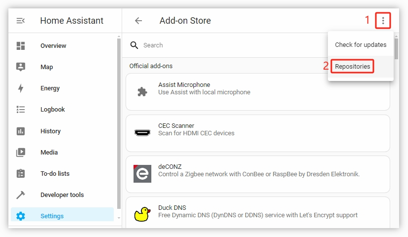

  3. En la tienda de complementos, haz clic en el menú superior derecho y selecciona Repositories.
    ../../_images/home_add_res1.png

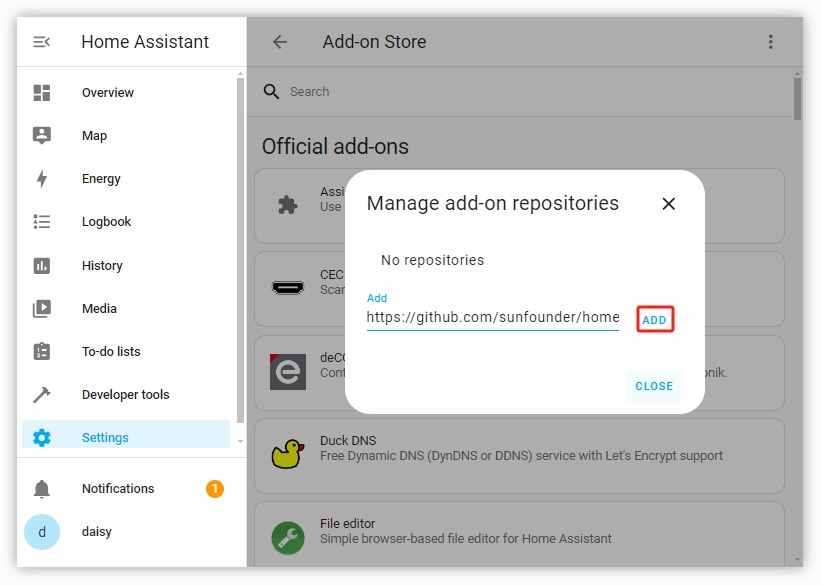

  4. Ingresa la URL del repositorio de SunFounder: https://github.com/sunfounder/home-assistant-addon, y haz clic en ADD.
    ../../_images/home_res_add1.png

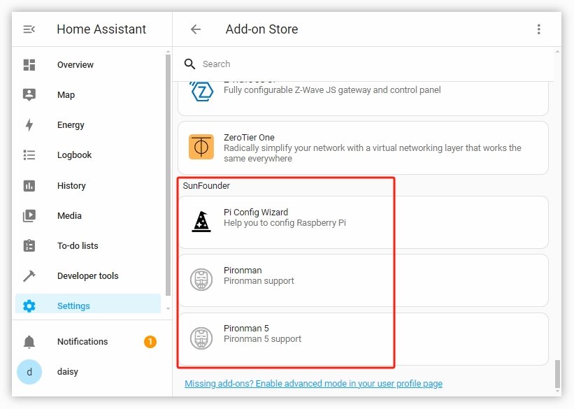

  5. Una vez añadido correctamente, cierra la ventana emergente y actualiza la página. Busca la lista de complementos de SunFounder.
    ../../_images/home_addon_list1.png

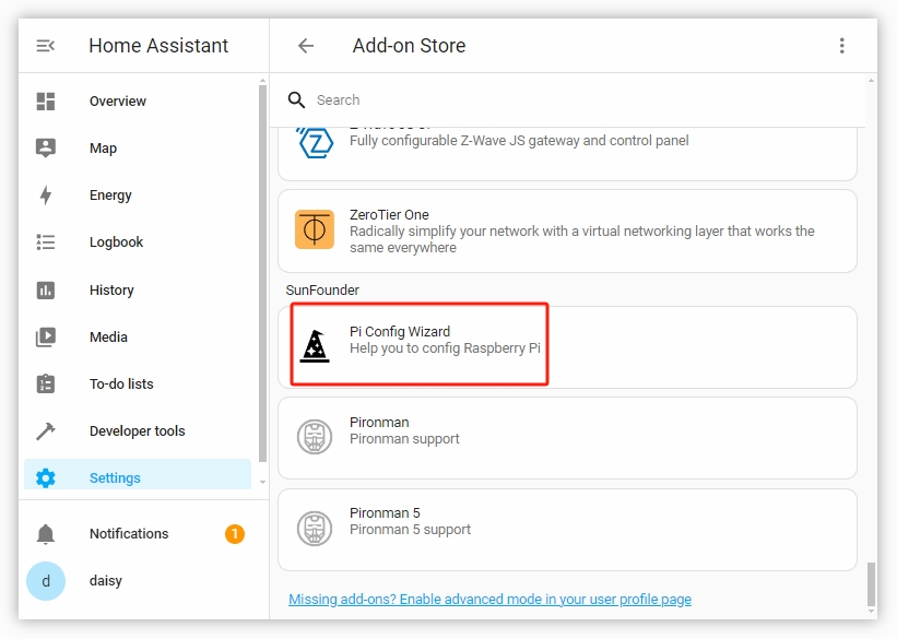

  1. Encuentra Pi Config Wizard en la lista de complementos de SunFounder y haz clic para ingresar.
    ../../_images/home_pi_config1.png

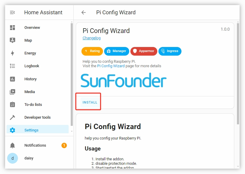

  2. En la página de Pi Config Wizard, haz clic en INSTALL y espera a que termine la instalación.

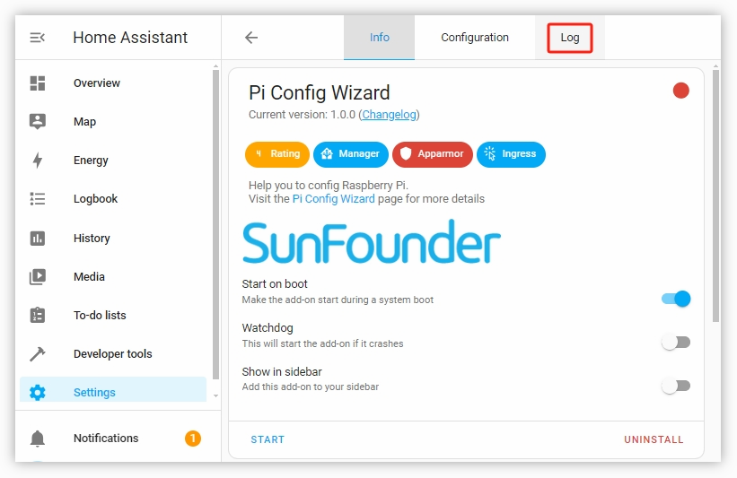

  3. Una vez instalado, cambia a la pestaña Log para verificar si hay errores.
    ../../_images/home_log1.png

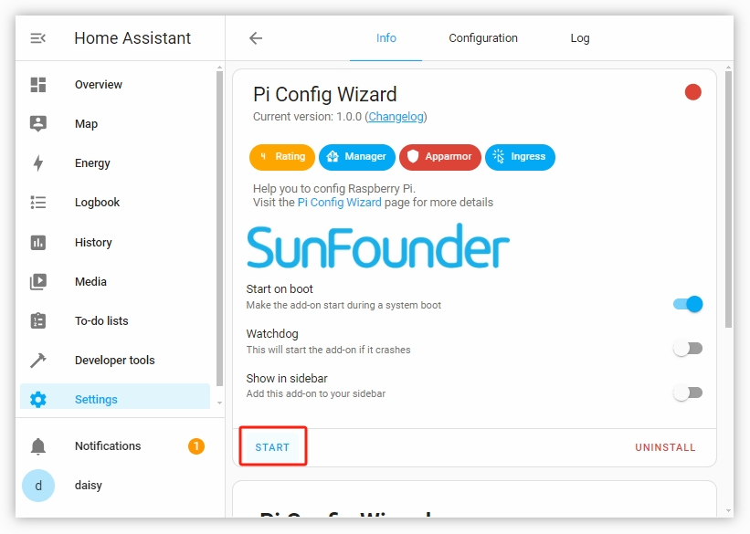

  4. Si no hay errores, vuelve a la pestaña Info y haz clic en START para iniciar el complemento.
    ../../_images/home_start1.png

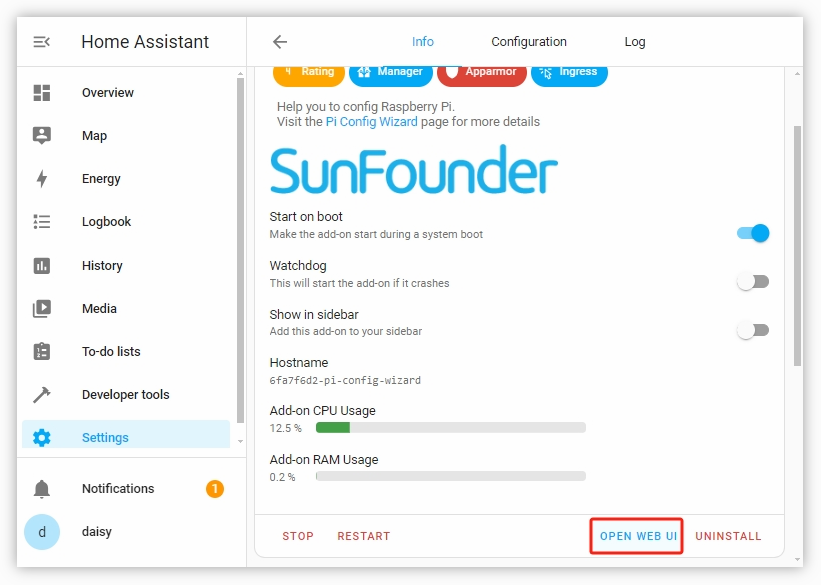

  5. Ahora abre la interfaz web (WEB UI).
    ../../_images/home_open_web_ui1.png

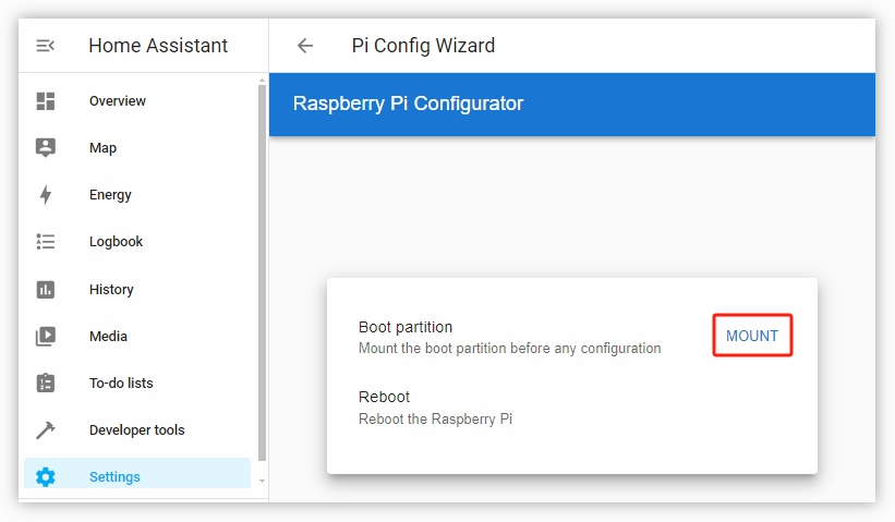

  6. En la interfaz web, verás una opción para montar la partición Boot. Haz clic en MOUNT.
    ../../_images/home_mount_boot1.png

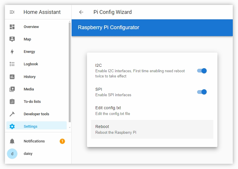

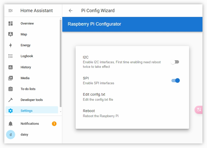

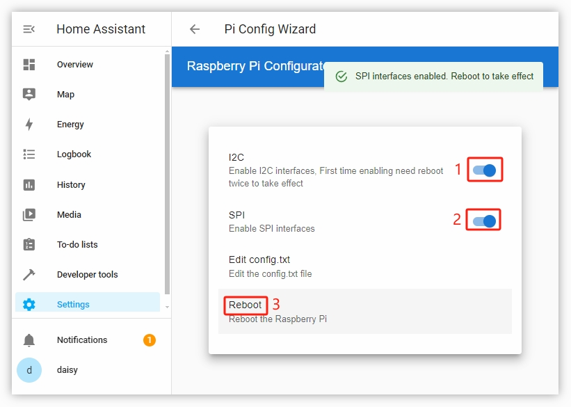

  7. Tras un montaje exitoso, aparecerán opciones para activar I2C, SPI y editar el archivo config.txt. Marca I2C y SPI para activarlos. Una vez activados, haz clic en el botón de reinicio para reiniciar la Raspberry Pi.
    ../../_images/home_i2c_spi1.png
  8. Después del reinicio, actualiza la página. Volverás a la pantalla de montaje de partición. Haz clic en MOUNT nuevamente.
  9. Generalmente verás que SPI está activado, pero I2C no, ya que I2C requiere dos reinicios. Activa I2C nuevamente y reinicia la Raspberry Pi.
    ../../_images/home_enable_i2c1.png
  10. Tras el segundo reinicio, vuelve a la página MOUNT. Verás que tanto I2C como SPI están activados.
    ../../_images/home_i2c_spi_enable1.png

  • Después de iniciar, haz clic en OPEN WEB UI, luego en MOUNT para confirmar si I2C y SPI están habilitados.

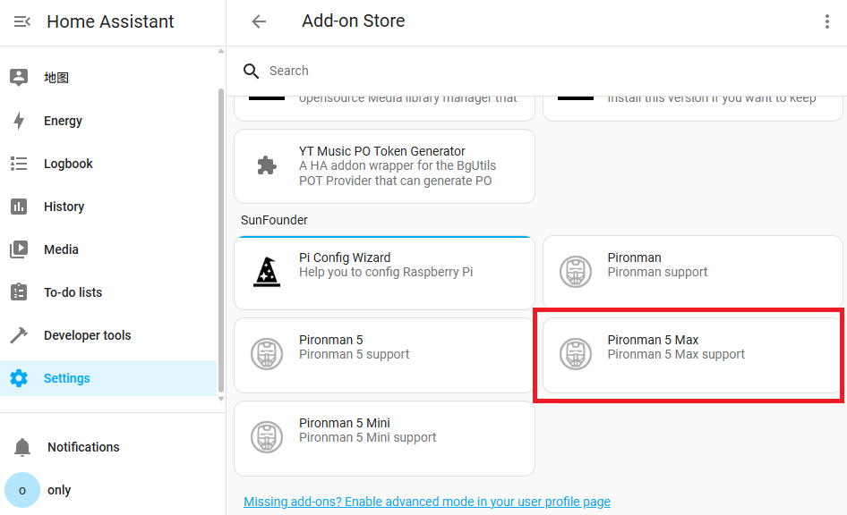

  3. Encuentra Pironman 5 MAX en la lista de complementos de SunFounder y haz clic para ingresar.
    ../../_images/home_pironman5_max_addon.png

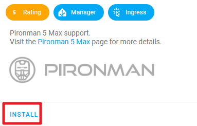

  4. Instala el complemento Pironman 5 MAX.
    ../../_images/home_pironman5_max_addon_install.png

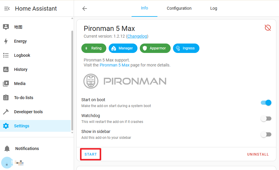

  5. Una vez instalado, haz clic en START para iniciar el complemento. Verás en la pantalla OLED información como la CPU de la Raspberry Pi, la temperatura, entre otros datos. Además, cuatro LEDs RGB WS2812 se encenderán en azul con un efecto de respiración.
    ../../_images/home_pironman5_max_addon_start.png

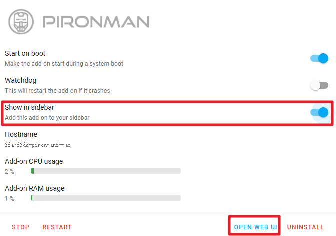

  6. Ahora puedes hacer clic en OPEN WEB UI para acceder a la página web de Pironman 5 MAX. También puedes activar la opción para mostrar la interfaz en la barra lateral. Así podrás acceder directamente desde el menú lateral de Home Assistant.
    ../../_images/home_pironman5_max_webui.png

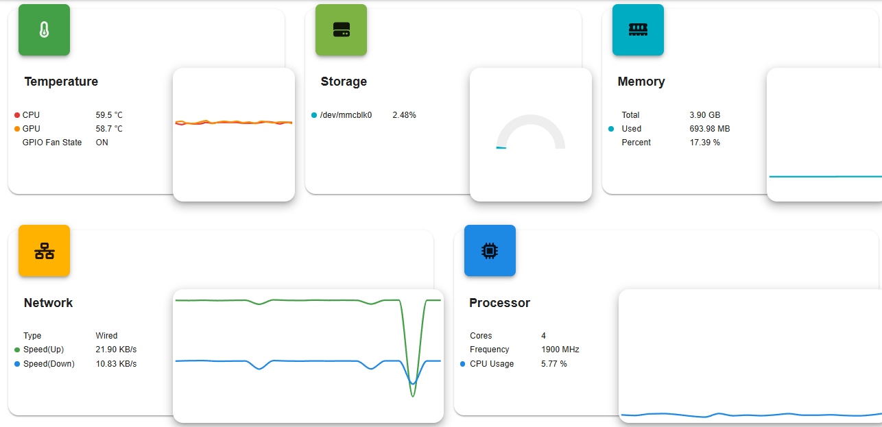

  7. En la interfaz web podrás consultar información de tu Raspberry Pi, configurar los LEDs RGB, controlar el ventilador y mucho más.
    ../../_images/home_web.png
