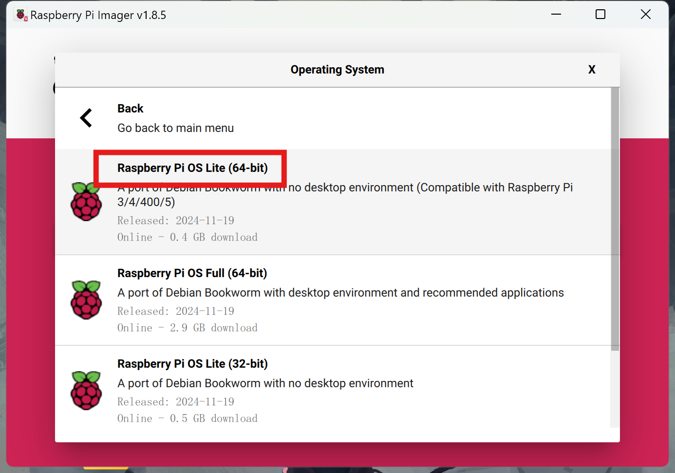

Asegúrate de haber instalado el sistema operativo correcto y configurado la red. El procedimiento aquí es consistente con Instalar el sistema operativo, pero al seleccionar una imagen, elige Raspberry Pi OS Lite de Raspberry Pi OS (other).

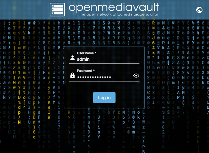

3. Acceder a OpenMediaVault
Introduce la siguiente URL en tu navegador para acceder a OpenMediaVault:
http://raspberrypi.local
Si no puedes acceder a la URL anterior, intenta usar la dirección IP en su lugar, por ejemplo, http://192.168.1.100.
Verás una página de inicio de sesión. Inicia sesión usando el nombre de usuario y contraseña predeterminados. El nombre de usuario por defecto es admin y la contraseña es openmediavault.
../../_images/omv-login1.png

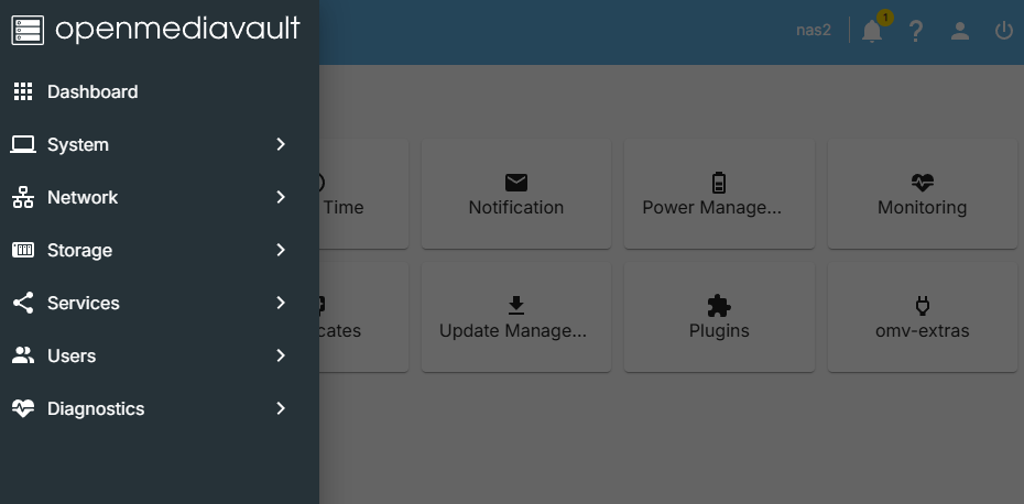

Después de iniciar sesión, verás la interfaz principal de OpenMediaVault.
../../_images/omv-main1.png
Ahora que has instalado y accedido correctamente a OpenMediaVault, puedes comenzar a configurar y gestionar tu almacenamiento.

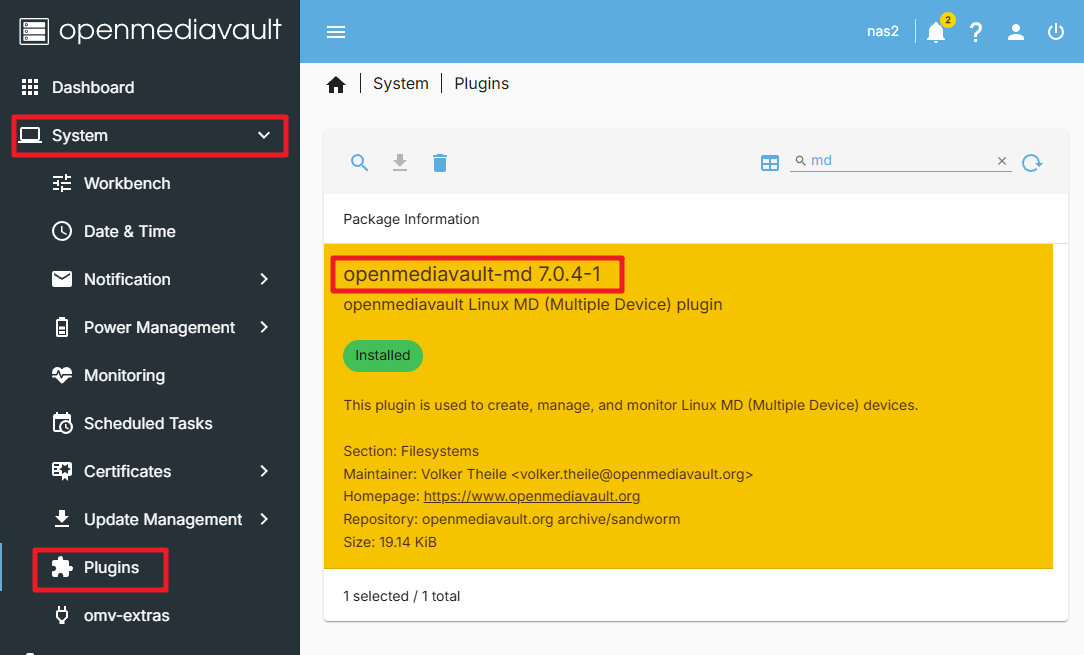

  1. En el menú System haz clic en la opción Plugins, busca el plugin openmediavault-md e instálalo.

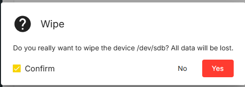

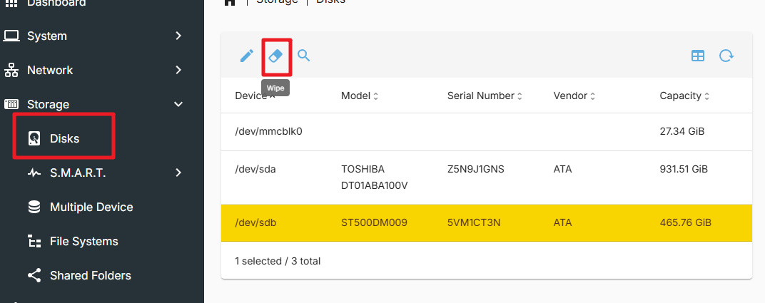

  1. En el menú Storage haz clic en la opción Disks y borra dos SSD.
../../_images/omv-raid-21.png
  1. Ten en cuenta que esta acción borrará todos los datos de los discos duros, asegúrate de haber hecho una copia de seguridad de todos los datos importantes.
../../_images/omv-raid-31.png

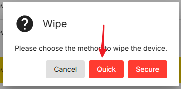

  1. Selecciona el modo de borrado QUICK, que es suficiente.
../../_images/omv-raid-41.png

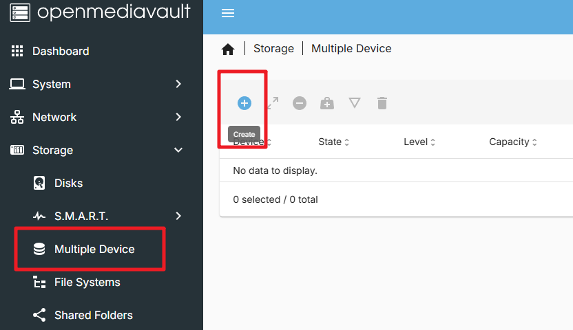

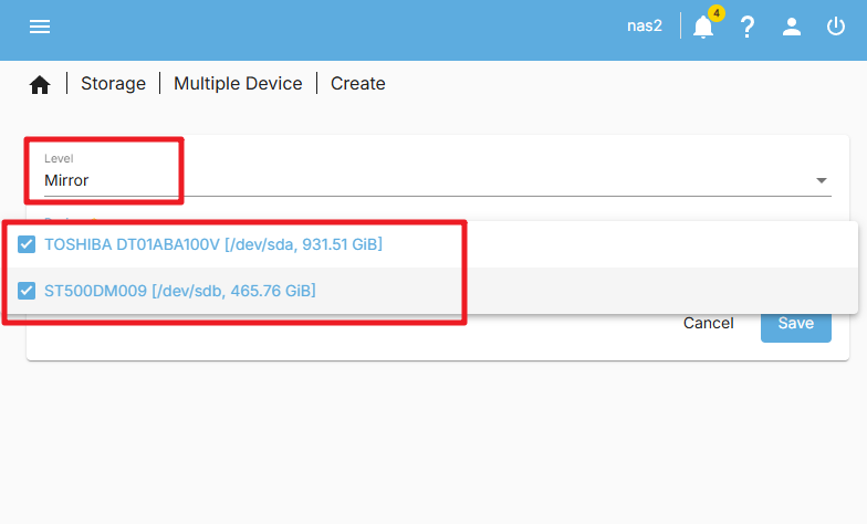

  1. Entra en la pestaña Multiple Device y haz clic en Create.
../../_images/omv-raid-51.png
  1. En la opción Level, puedes elegir Stripe (RAID 0) o Mirror (RAID 1). En la opción Devices, selecciona los discos duros que acabas de borrar. Haz clic en Save y espera a que se complete la configuración RAID.
../../_images/omv-raid-61.png

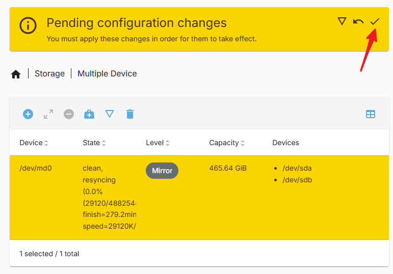

  1. Aplica la configuración haciendo clic en el botón Apply.
../../_images/omv-raid-71.png

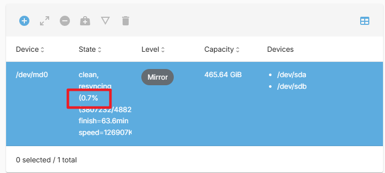

  1. Después de que se complete la configuración RAID, espera a que el estado del RAID llegue al 100%.
../../_images/omv-raid-81.png

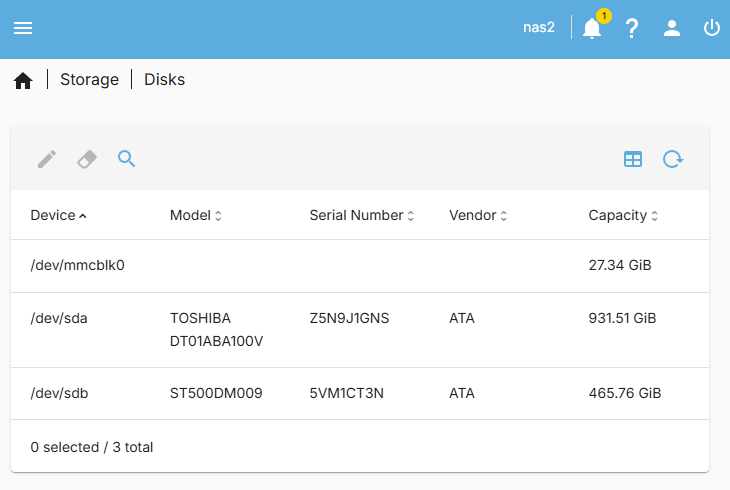

En la interfaz principal de OpenMediaVault, haz clic en la opción Storage en el menú lateral izquierdo. En la página Storage, haz clic en la pestaña Disks. En la página Disks, verás todos los discos en tu Raspberry Pi. Asegúrate de que tu NVMe PIP tenga un disco duro conectado.
../../_images/omv-disk1.png

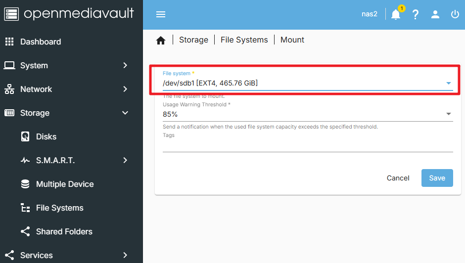

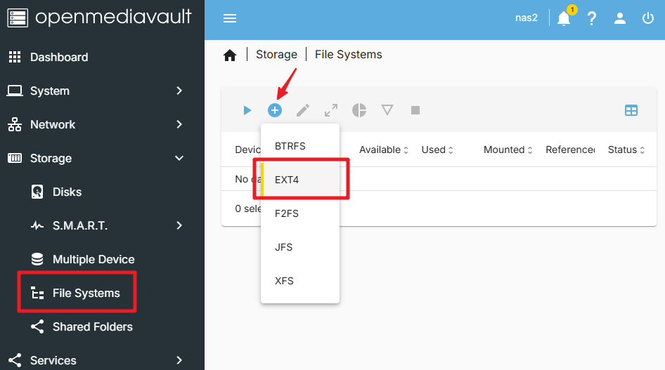

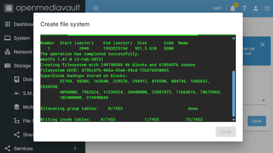

  1. En la barra lateral, haz clic en la opción File System. Luego crea y monta un sistema de archivos. Elige ext4 como tipo de sistema de archivos.
../../_images/omv-mount1.png

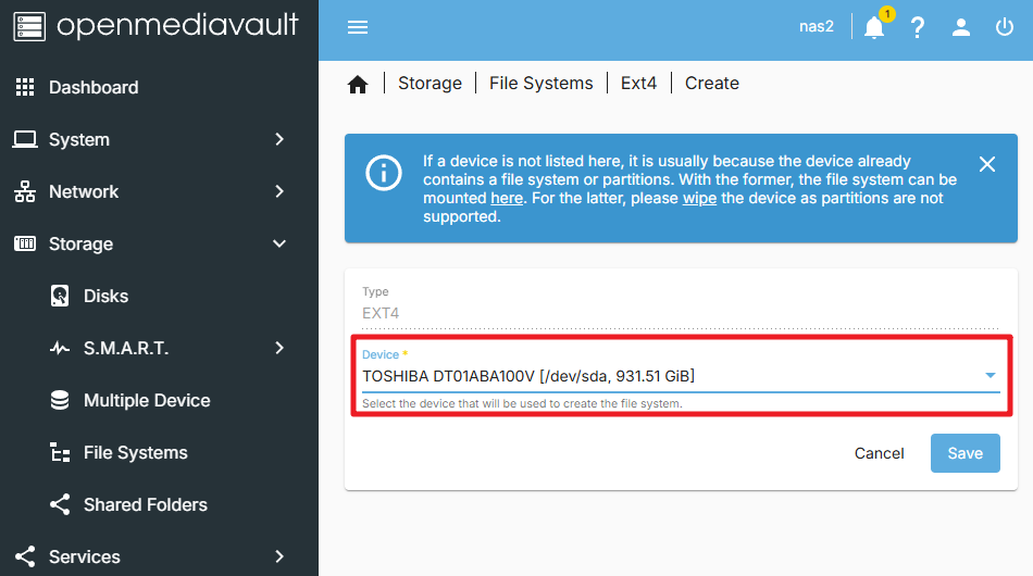

  1. Selecciona el dispositivo y guarda.
Si has configurado el RAID, verás el dispositivo RAID en la lista. Solo selecciónalo y guarda.
../../_images/omv-mount-21.png
  1. Aparecerá una ventana informándote que se está creando el sistema de archivos, espera un momento.
../../_images/omv-mount-31.png
  1. Una vez hecho, entra en la interfaz Mount, selecciona el sistema de archivos que acabas de crear y móntalo en tu Raspberry Pi.
../../_images/omv-mount-41.png

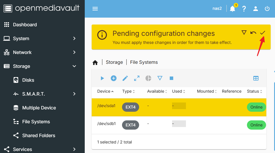

  1. Después de montar, haz clic en Apply, y luego podrás ver los datos de tus discos en el sistema de archivos.

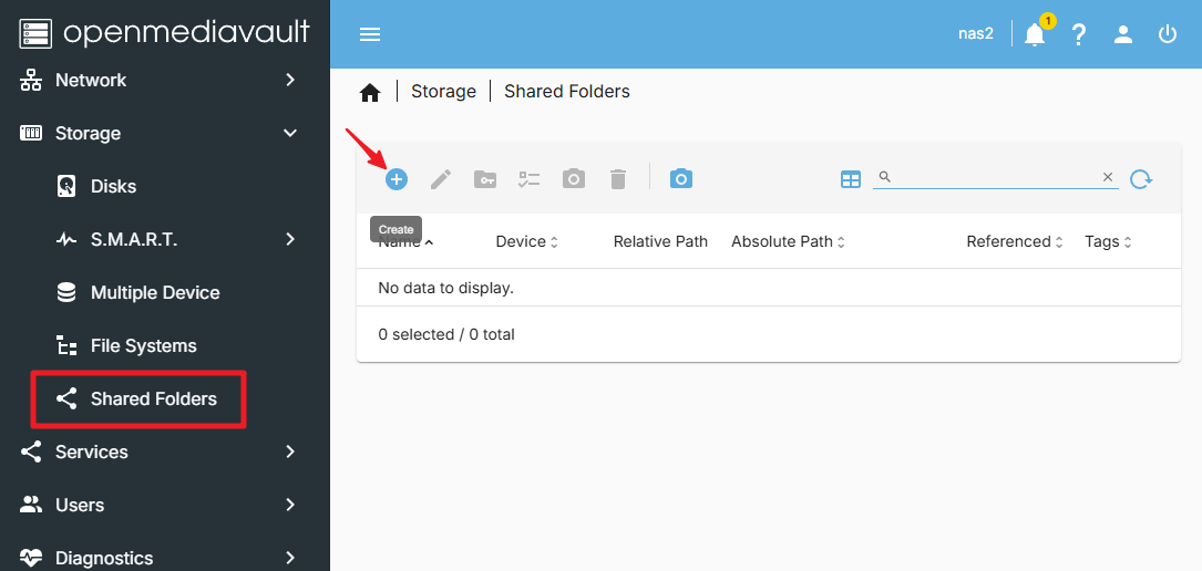

6. Crear una Carpeta Compartida
  1. En la página Storage, ve a la pestaña Shared Folders. Y haz clic en el botón Create.
../../_images/omv-share-11.png

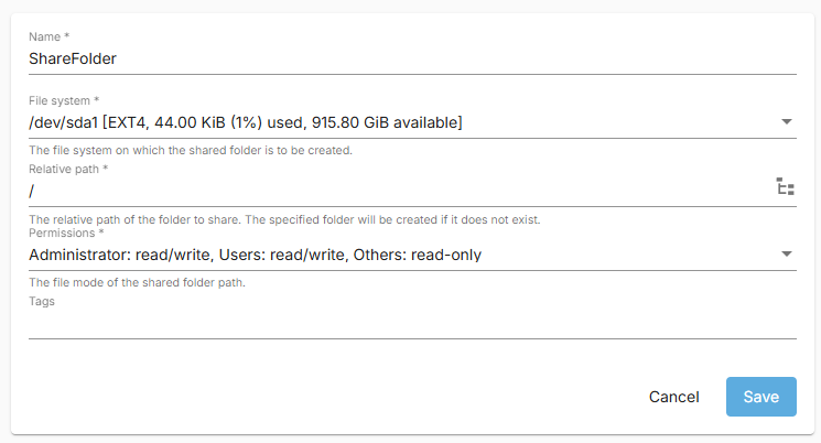

  1. En la página Create Shared Folder, introduce el nombre de la carpeta compartida, selecciona el disco duro que deseas compartir, la ruta de la carpeta compartida y establece los permisos. Luego haz clic en el botón Save.
../../_images/omv-share-21.png

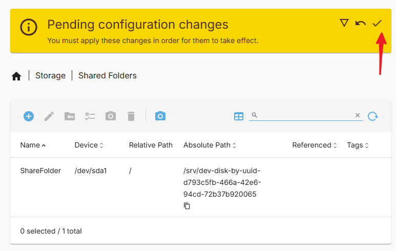

  1. Ahora puedes ver la carpeta compartida que acabas de crear. Confirma que es correcta, luego aplica.
../../_images/omv-share-31.png

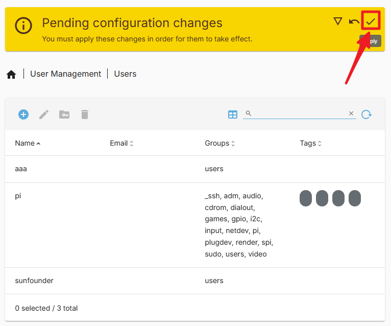

7. Crear un Nuevo Usuario
Para acceder a la carpeta, necesitamos crear un nuevo usuario. Sigue estos pasos:

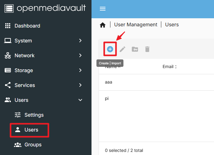

  1. En la página User, haz clic en el botón Create.
../../_images/omv-user-11.png

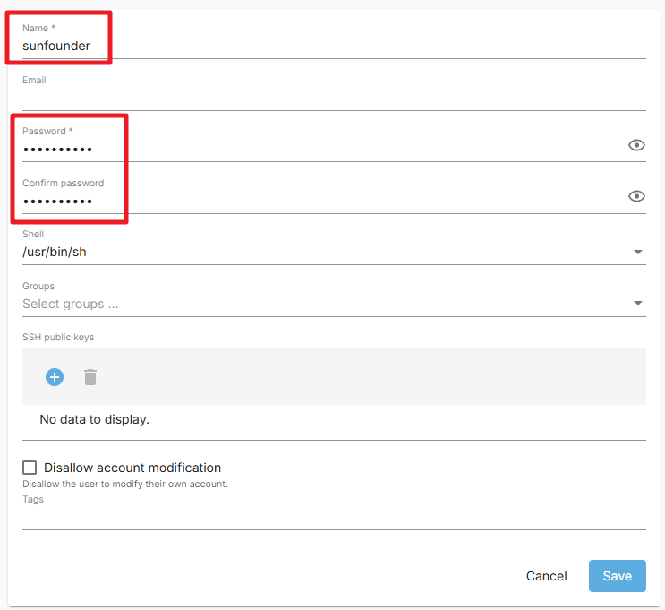

  1. En la página Create User, introduce el nombre de usuario y la contraseña del nuevo usuario, luego haz clic en el botón Save.
../../_images/omv-user-21.png
Ahora has creado exitosamente un nuevo usuario.

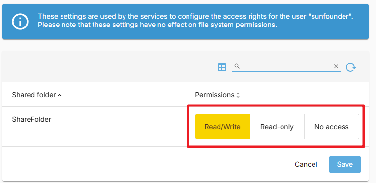

8. Configurar Permisos para el Nuevo Usuario

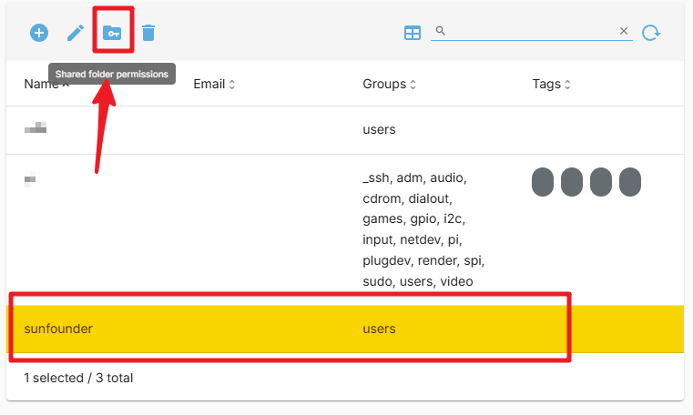

  1. En la página Shared Folders, haz clic en la carpeta compartida que acabas de crear. Luego haz clic en el botón Permissions.
../../_images/omv-user-31.png
  1. En la página Permissions, establece los permisos. Luego haz clic en el botón Save.
../../_images/omv-user-41.png
  1. Una vez completado, haz clic en el botón Apply.
../../_images/omv-user-51.png
Ahora puedes usar este nuevo usuario para acceder a tu carpeta compartida.

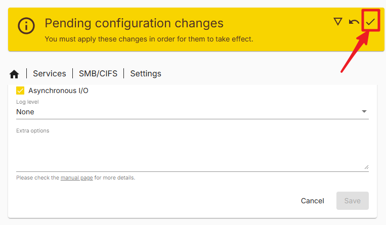

9. Configurar el Servicio SMB

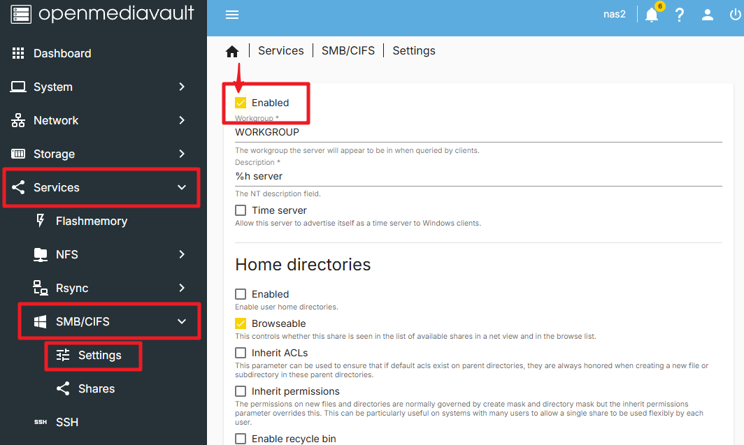

  1. En la página Services, busca la pestaña SMB/CIFS > Setting. Marca la opción Enable. Luego haz clic en el botón Save.
../../_images/omv-smb-11.png

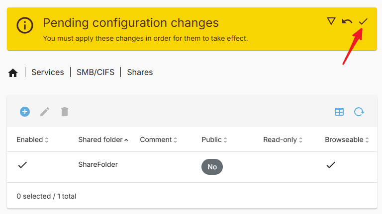

  1. Aplica los cambios haciendo clic en el botón Apply.
../../_images/omv-smb-21.png

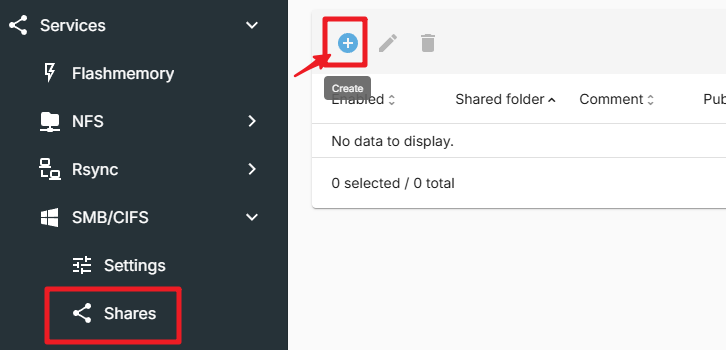

  1. Entra en la página Shares y haz clic en el botón Create.
../../_images/omv-smb-31.png

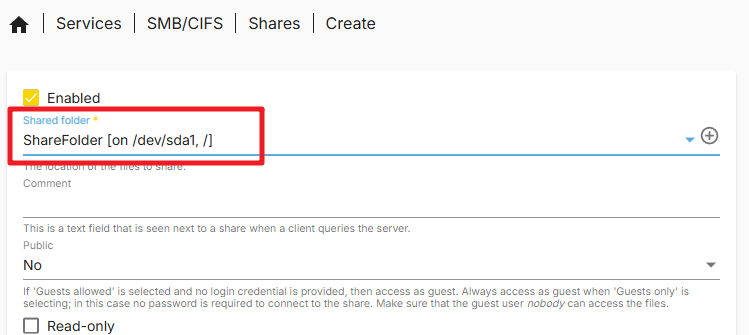

  1. En la página Create Share, selecciona la ruta de la carpeta compartida. Luego haz clic en el botón Save. Además, hay muchas opciones en esta página que puedes configurar según sea necesario.

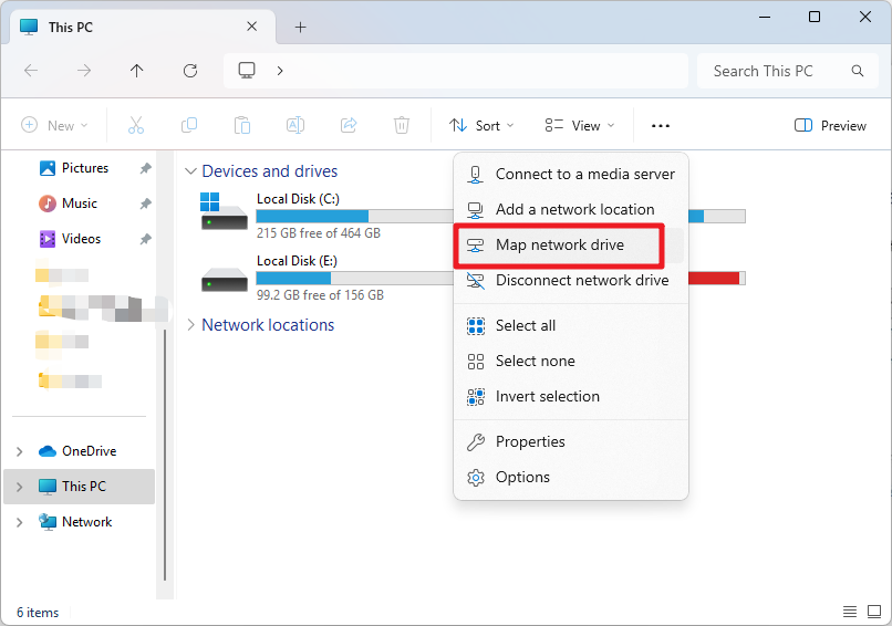

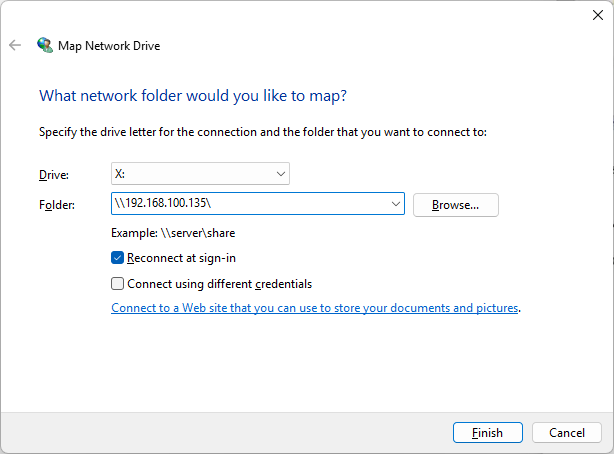

  1. Abre Este equipo y luego haz clic en Conectar a unidad de red.
../../_images/omv-network-location-11.png

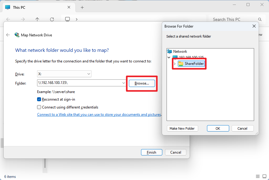

  1. En el cuadro de diálogo emergente, introduce la IP de la Raspberry Pi en el campo Folder, por ejemplo, \\192.168.1.100\, o el nombre de host de la Raspberry Pi, por ejemplo, \\pi.local\.
../../_images/omv-network-location-21.png
  1. Haz clic en el botón examinar y selecciona la carpeta compartida a la que deseas acceder. Durante este proceso, deberás introducir el nombre de usuario y la contraseña que creaste anteriormente.

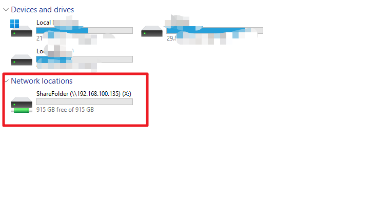

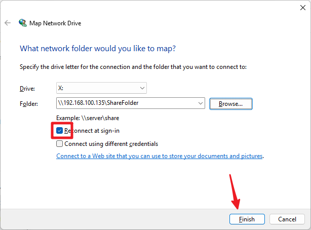

  1. Marca «Reconnect at sign-in» y haz clic en el botón Finish.
../../_images/omv-network-location-41.png
  1. Ahora puedes acceder a la carpeta compartida NAS.
../../_images/omv-network-location-51.png

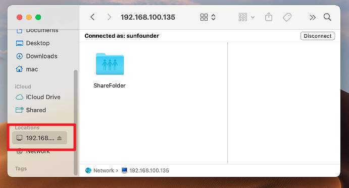

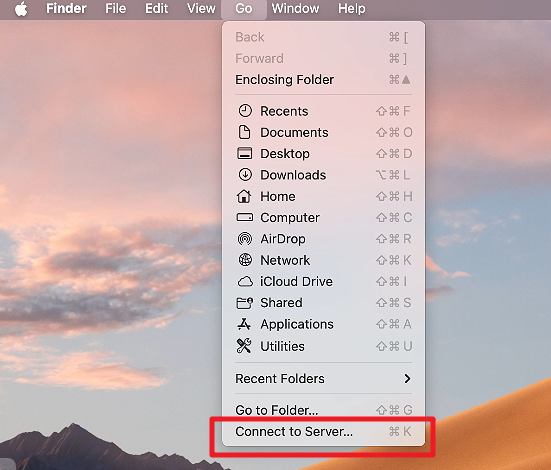

10. Acceder a la Carpeta Compartida en Mac
  1. En el menú Go, haz clic en Connect to Server.
../../_images/omv-mac-11.png

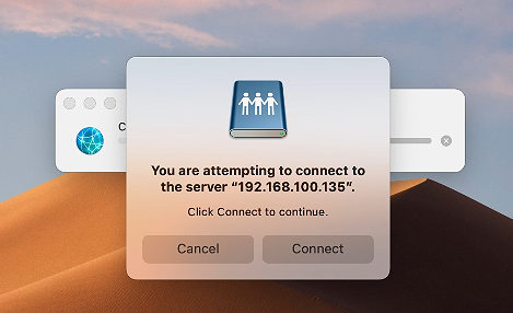

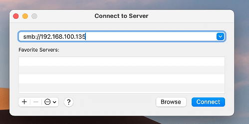

  1. En el cuadro de diálogo emergente, introduce la IP de la Raspberry Pi, por ejemplo, smb://192.168.1.100, o el nombre de host de la Raspberry Pi, por ejemplo, smb://pi.local.
../../_images/omv-mac-21.png
  1. Haz clic en el botón Connect.
../../_images/omv-mac-31.png

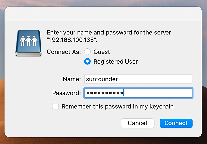

  1. En el cuadro de diálogo emergente, introduce el nombre de usuario y la contraseña que creaste anteriormente. Haz clic en el botón Connect.
../../_images/omv-mac-41.png
../../_images/omv-mac-51.png
