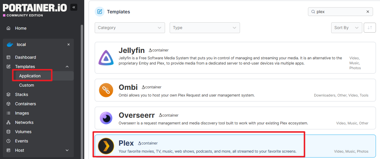

  1. Ve a Templates (Plantillas) -> Application (Aplicación). En la barra de búsqueda en la parte superior derecha, escribe plex y haz clic en ella.
../../_images/ptn_temp_plex1.png
