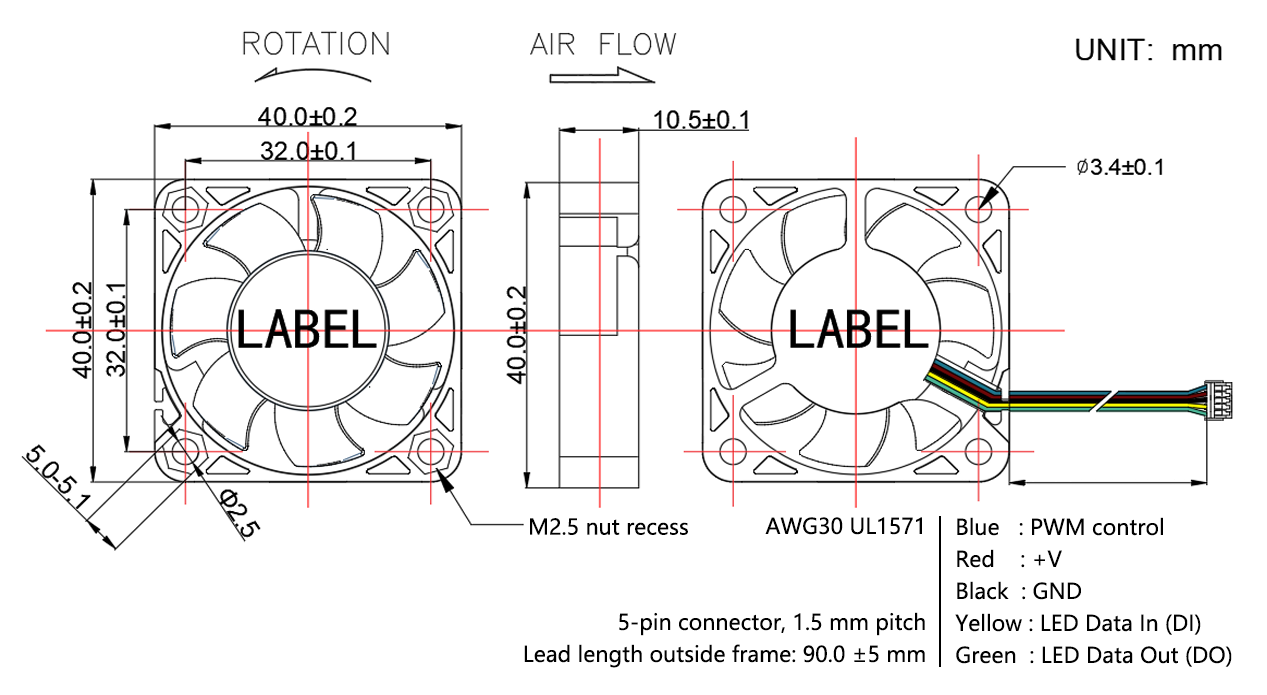

Lüfter-Spezifikationen
../../_images/size_fan3.png
  • Außenabmessung: 40*40*10MM
  • Nenneingangsleistung: 5V/0,106A
  • Nenndrehzahl: 4000 U/min
  • Gewicht: 13,5±5g/Stück
  • Lebensdauer: 30.000 Stunden (Raumtemperatur 25°C)
  • Geräuschentwicklung: 22,31dBA
  • Maximaler Luftstrom: 2,46CFM
  • Max. Luftdruck: 0,62mm-H2O
  • Betriebstemperatur: -10℃~+60℃
  • Lagertemperatur: -20℃~+70℃
Pinbelegung
Pin
Farbe
Beschreibung
Blau
PWM-Signal zur Steuerung der Lüftergeschwindigkeit
Rot
5V Stromversorgung
Schwarz
Masse
Gelb
Dateneingang der internen RGB-LED
Grün
Datenausgang der internen RGB-LED

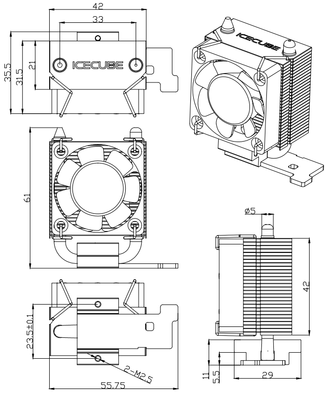

Tower-Kühler
Beim Pro MAX ist der Tower-Kühler eine leistungsstarke Kühllösung, die entwickelt wurde, um Ihren Raspberry Pi 5 auch bei anspruchsvollen Aufgaben auf optimalen Temperaturen zu halten. Er verfügt über einen großen Aluminium-Kühlkörper und einen Lüfter, der per PWM gesteuert werden kann, um die Kühlleistung nach Bedarf anzupassen. Der Tower-Kühler ist mit dem Raspberry Pi 5 kompatibel und kann einfach mit den mitgelieferten Schrauben und der Montagehalterung installiert werden.
../../_images/size_tower_cooler.png
Warnung
Berühren Sie nicht die Rotorblätter, lassen Sie die Stromkabel nicht um den Lüfter wickeln und ziehen Sie nicht mit Gewalt an den Stromkabeln, um eine Beschädigung des Lüfters zu vermeiden.
Nicht in Umgebungen mit brennbaren Gasen oder in gefährlichen Umgebungen verwenden.
Versuchen Sie nicht, den Lüfter für längere Zeit zu blockieren, während er in Betrieb ist. Andernfalls brennt der Lüfter aufgrund der hohen Wärmeentwicklung durch den dauerhaften Stillstand durch.
Achten Sie beim Zusammenbau des Lüfters besonders auf Geräusche, die durch Resonanz oder Vibration entstehen können.
Lassen Sie den Icecube Tower-Kühler nicht aus der Höhe fallen, da dies das Gleichgewicht der Lüfterblätter beeinträchtigen kann.
