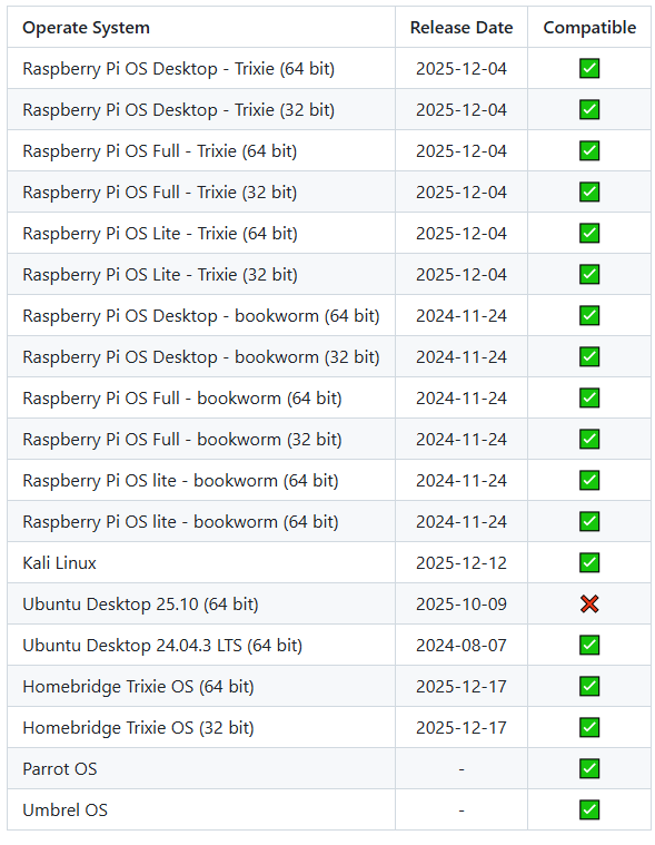

Systeme, die auf dem Raspberry Pi 5 getestet wurden:
../_images/compitable_os6.png

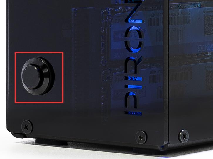

Der Netzschalter führt den Netzschalter des Raspberry Pi 5 heraus und funktioniert genauso wie der Netzschalter des Raspberry Pi 5.
../_images/power_button3.jpg
  • Herunterfahren
    • Wenn Sie das System Raspberry Pi OS Desktop ausführen, können Sie den Netzschalter zweimal schnell hintereinander drücken, um herunterzufahren.
    • Wenn Sie das System Raspberry Pi OS Lite ausführen, drücken Sie den Netzschalter einmal, um ein Herunterfahren einzuleiten.
    • Um ein erzwungenes Herunterfahren durchzuführen, halten Sie den Netzschalter gedrückt.
  • Einschalten
    • Wenn das Raspberry Pi-Board heruntergefahren, aber noch mit Strom versorgt ist, schaltet ein einzelner Tastendruck es aus dem heruntergefahrenen Zustand wieder ein.
  • Wenn Sie ein System ausführen, das keinen Ausschaltknopf unterstützt, können Sie ihn 5 Sekunden lang gedrückt halten, um ein erzwungenes Herunterfahren zu erzwingen, und durch einmaliges Drücken aus dem heruntergefahrenen Zustand wieder einschalten.

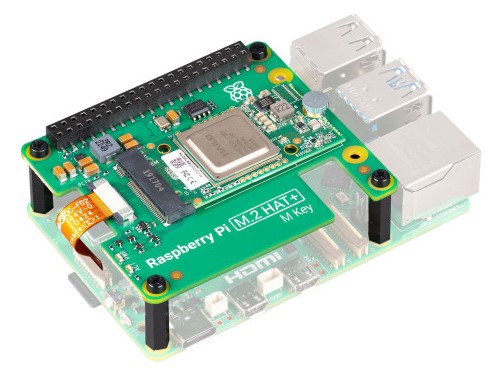

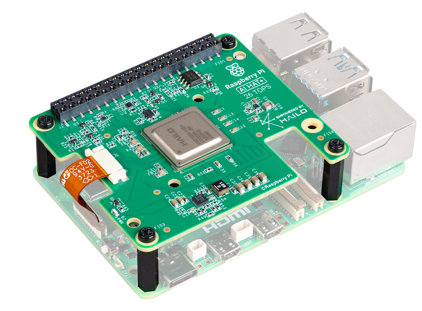

3. Über das Raspberry Pi AI HAT+
Das Raspberry Pi AI HAT+ ist nicht mit dem Pironman 5 kompatibel.
Das Raspberry Pi AI Kit kombiniert das Raspberry Pi M.2 HAT+ und das Hailo-AI-Beschleunigermodul.
Sie können das Hailo-AI-Beschleunigermodul vom Raspberry Pi AI Kit trennen und direkt in das NVMe-PIP-Modul des Pironman 5 MAX stecken.

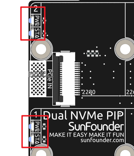

  2. Überprüfen Sie den Status der LEDs des NVMe-PIP-Moduls:
    Überprüfen Sie nach dem Bestätigen aller Verbindungen den Pironman 5 MAX und beobachten Sie die beiden Anzeigen auf dem NVMe-PIP-Modul:
    • PWR-LED: Sollte leuchten.
    • STA-LED: Sollte blinken, um den normalen Betrieb anzuzeigen.
    ../_images/dual_nvme_pip_leds1.png
    • Wenn die PWR-LED leuchtet, die STA-LED jedoch nicht blinkt, bedeutet dies, dass die NVMe-SSD vom Raspberry Pi nicht erkannt wird.

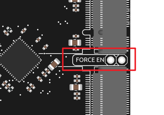

    • Wenn die PWR-LED aus ist, schließen Sie die „Force Enable“-Pins auf dem Modul kurz. Wenn die PWR-LED aufleuchtet, könnte dies auf ein loses FPC-Kabel oder eine nicht unterstützte Systemkonfiguration für NVMe hindeuten.

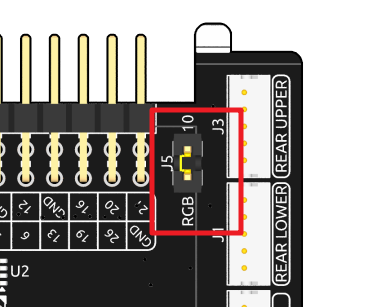

  1. Die beiden Pins auf dem IO-Expander über J9 werden verwendet, um die RGB-LEDs mit GPIO10 zu verbinden. Stellen Sie sicher, dass die Jumper-Kappe auf diesen beiden Pins richtig sitzt.

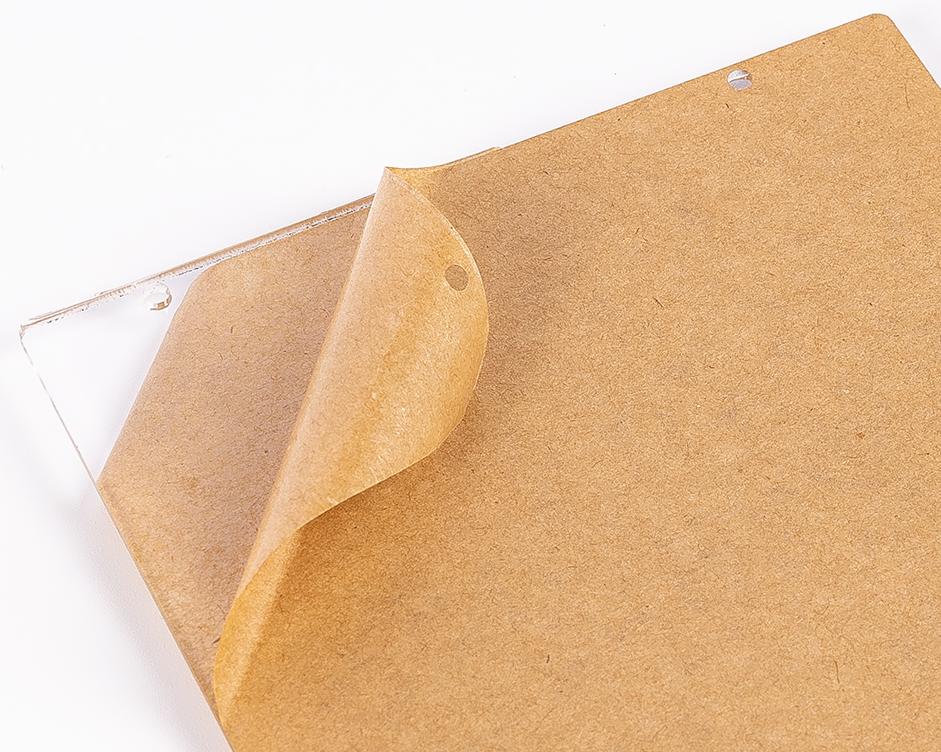

16. Wie entferne ich die Schutzfolie von den Acrylplatten?
Im Paket sind zwei Acrylplatten enthalten, die auf beiden Seiten mit einer gelben/transparenten Schutzfolie überzogen sind, um Kratzer zu vermeiden. Die Schutzfolie lässt sich möglicherweise etwas schwer entfernen. Kratzen Sie mit einem Schraubendreher vorsichtig an den Ecken und ziehen Sie dann die gesamte Folie vorsichtig ab.
../_images/peel_off_film3.jpg
