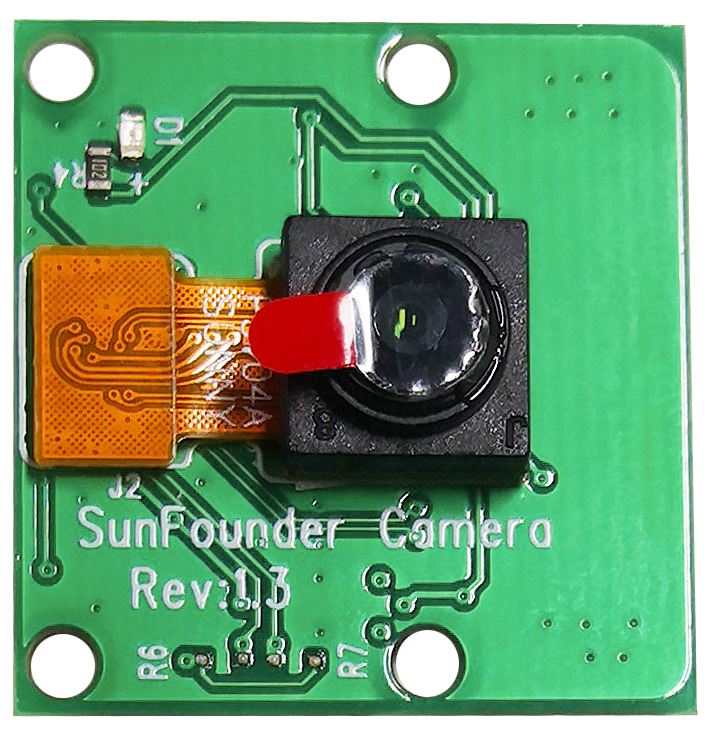

Dies ist ein 5-Megapixel-Raspberry-Pi-Kameramodul mit OV5647-Sensor. Es ist Plug-and-Play-fähig: Schließen Sie das mitgelieferte Flachbandkabel an den CSI-Anschluss (Camera Serial Interface) Ihres Raspberry Pi an, und schon kann es losgehen.
Die Platine ist klein, etwa 25 mm x 23 mm x 9 mm, und wiegt 3 g, was sie ideal für mobile oder andere Anwendungen macht, bei denen Größe und Gewicht entscheidend sind. Das Kameramodul hat eine native Auflösung von 5 Megapixeln und ein fest eingebautes Objektiv mit fester Brennweite, das Standbilder mit 2592 x 1944 Pixeln aufnimmt und auch Video in 1080p30, 720p60 und 640 x 480p90 unterstützt.
