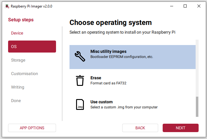

    • Scrollen Sie nach unten und wählen Sie Dienstprogramm-Images.
      ../../_images/nvme_misc3.png

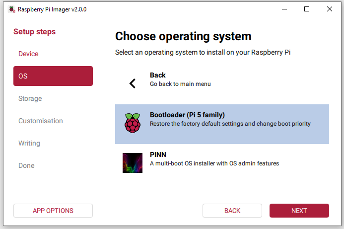

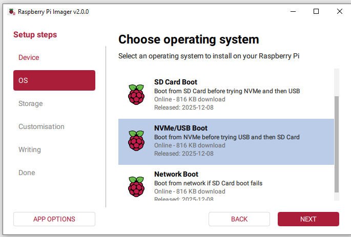

    • Wählen Sie Bootloader (Pi 5 Familie).
      ../../_images/nvme_bootloader3.png
    • Wählen Sie NVMe/USB-Start, um die Startreihenfolge festzulegen, und klicken Sie dann auf WEITER.
      ../../_images/nvme_boot3.png

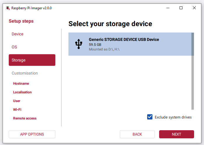

  4. Wählen Sie unter Speicher die richtige Micro-SD-Karte oder NVMe-SSD aus und klicken Sie dann auf WEITER.
    Stellen Sie sicher, dass das richtige Gerät ausgewählt ist. Trennen Sie bei Bedarf andere Speichergeräte.
    ../../_images/imager_storage3.png

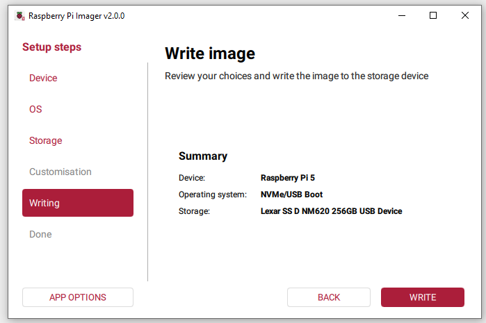

  5. Überprüfen Sie die Einstellungen und klicken Sie auf SCHREIBEN, um zu starten.
    ../../_images/nvme_write3.png

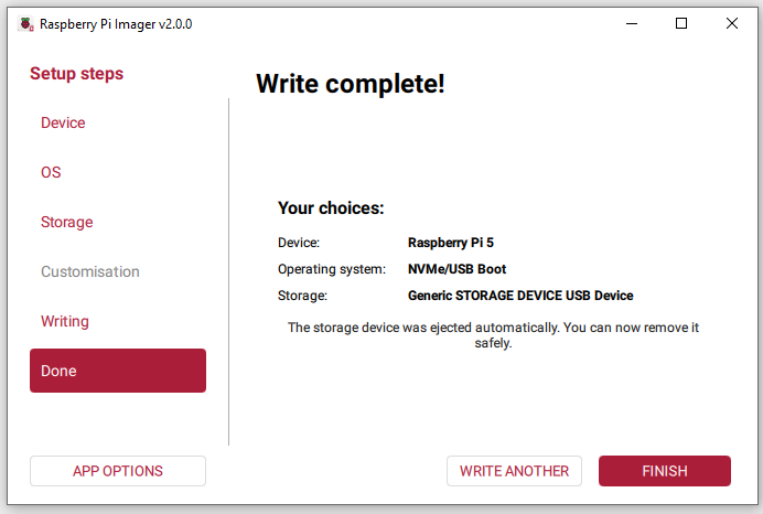

  7. Warten Sie, bis Schreiben abgeschlossen! erscheint, und entfernen Sie dann sicher das Speichergerät.
    ../../_images/nvme_finish3.png

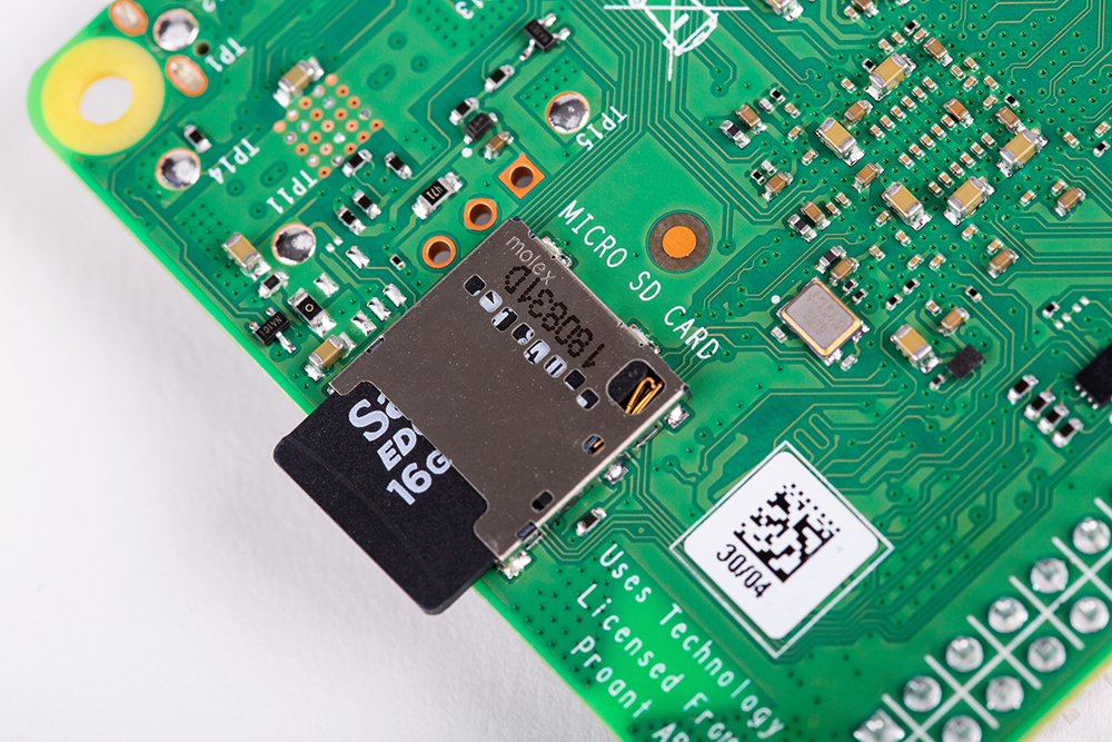

  8. Legen Sie die Micro-SD-Karte in den Raspberry Pi ein und schalten Sie ihn einmal ein, um das Bootloader-Update zu übernehmen.

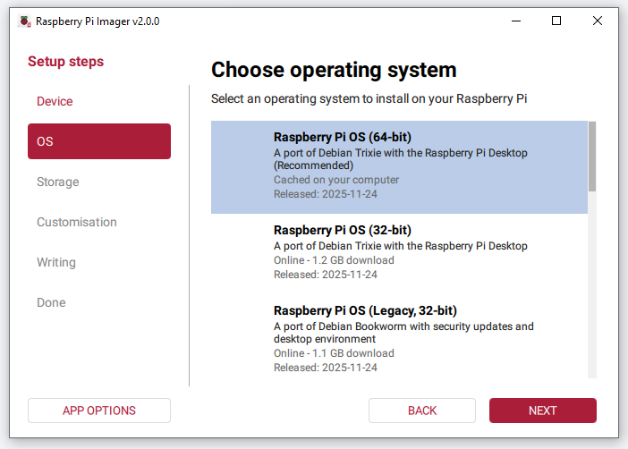

  2. Gehen Sie zum Bereich Betriebssystem und wählen Sie die empfohlene Option Raspberry Pi OS (64-bit).
    ../../_images/imager_os3.png

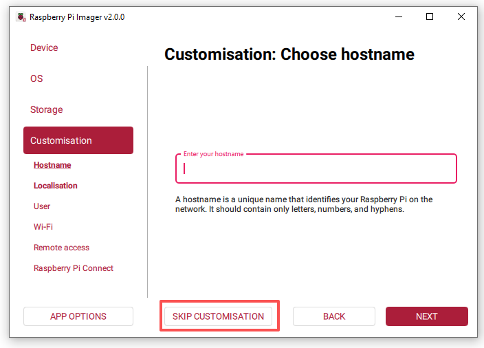

  1. Klicken Sie auf Weiter, um zum Anpassungsschritt zu gelangen.
    • Wenn Sie Monitor, Tastatur und Maus direkt an Ihren Raspberry Pi anschließen, können Sie auf ANPASSUNG ÜBERSPRINGEN klicken.
    • Wenn Sie den Raspberry Pi headless einrichten möchten (WLAN-Fernzugriff), müssen Sie die Anpassungseinstellungen vornehmen.
    ../../_images/imager_custom_skip3.png

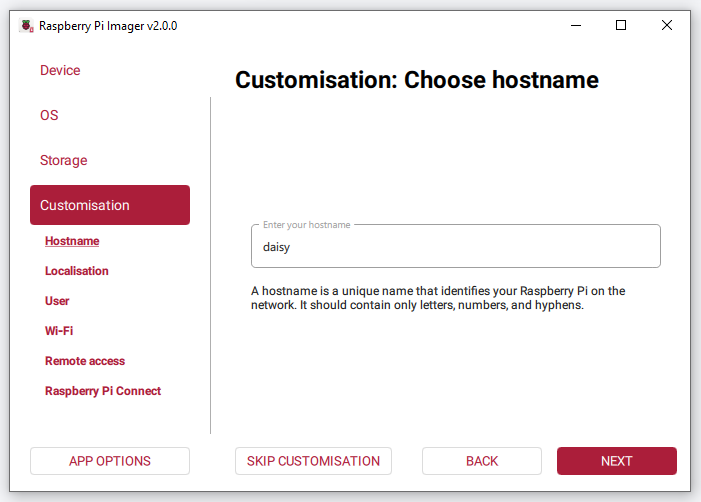

  2. Hostname festlegen
    • Geben Sie Ihrem Raspberry Pi einen eindeutigen Hostnamen.
    • Sie können später über hostname.local eine Verbindung herstellen.
    ../../_images/imager_custom_hostname3.png

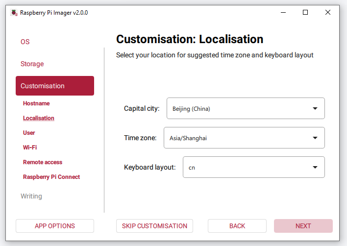

  3. Lokalisierung einstellen
    • Wählen Sie Ihre Hauptstadt.
    • Der Imager vervollständigt automatisch die Zeitzone und das Tastaturlayout basierend auf Ihrer Auswahl, Sie können diese bei Bedarf jedoch anpassen. Klicken Sie auf Weiter.
    ../../_images/imager_custom_local3.png

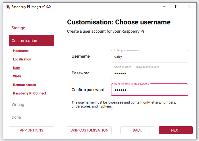

  4. Benutzername & Passwort festlegen
    Erstellen Sie ein Benutzerkonto für Ihren Raspberry Pi.
    ../../_images/imager_custom_user3.png

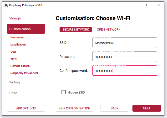

  5. WLAN konfigurieren
    • Geben Sie Ihre WLAN-SSID (Netzwerkname) und Ihr Passwort ein.
    • Ihr Raspberry Pi wird sich beim ersten Start automatisch verbinden.
    ../../_images/imager_custom_wifi3.png

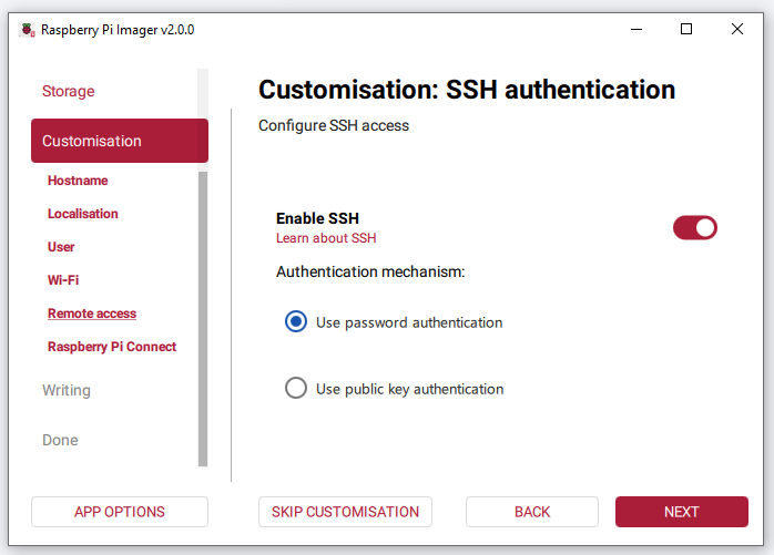

  6. SSH aktivieren (optional, aber empfohlen)
    • Die Aktivierung von SSH ermöglicht es Ihnen, sich von Ihrem Computer aus remote anzumelden.
    • Sie können sich mit Ihrem Benutzernamen/Passwort anmelden oder SSH-Schlüssel konfigurieren.
    ../../_images/imager_custom_ssh3.png

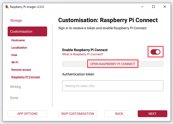

  7. Raspberry Pi Connect aktivieren (optional)
    Raspberry Pi Connect ermöglicht es Ihnen, von einem Webbrowser aus auf den Desktop Ihres Raspberry Pi zuzugreifen.
    • Aktivieren Sie Raspberry Pi Connect und klicken Sie dann auf RASPBERRY PI CONNECT ÖFFNEN.
      ../../_images/imager_custom_connect3.png

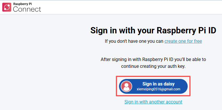

    • Die Raspberry Pi Connect-Website wird in Ihrem Standardbrowser geöffnet. Melden Sie sich bei Ihrem Raspberry Pi-ID-Konto an, oder registrieren Sie sich, falls Sie noch keins haben.
      ../../_images/imager_custom_open3.png

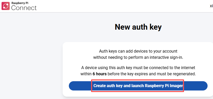

    • Erstellen Sie auf der Seite Neuer Authentifizierungsschlüssel Ihren einmaligen Authentifizierungsschlüssel.
      • Wenn Ihr Raspberry Pi-ID-Konto keiner Organisation angehört, wählen Sie Authentifizierungsschlüssel erstellen und Raspberry Pi Imager starten.
      • Wenn Sie einer oder mehreren Organisationen angehören, wählen Sie eine aus, erstellen Sie dann den Schlüssel und starten Sie den Imager.
      • Stellen Sie sicher, dass Sie Ihren Raspberry Pi einschalten und mit dem Internet verbinden, bevor der Schlüssel abläuft.
      ../../_images/imager_custom_authkey3.png

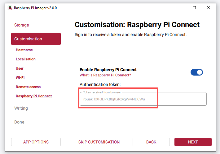

      • Der Imager wird auf dem Raspberry Pi Connect-Tab geöffnet und zeigt das Authentifizierungstoken an.
      • Wenn das Token nicht automatisch übertragen wird, öffnen Sie den Abschnitt Probleme? auf der Raspberry Pi Connect-Seite, kopieren Sie das Token und fügen Sie es manuell in den Imager ein.
      ../../_images/imager_custom_connect_token3.png

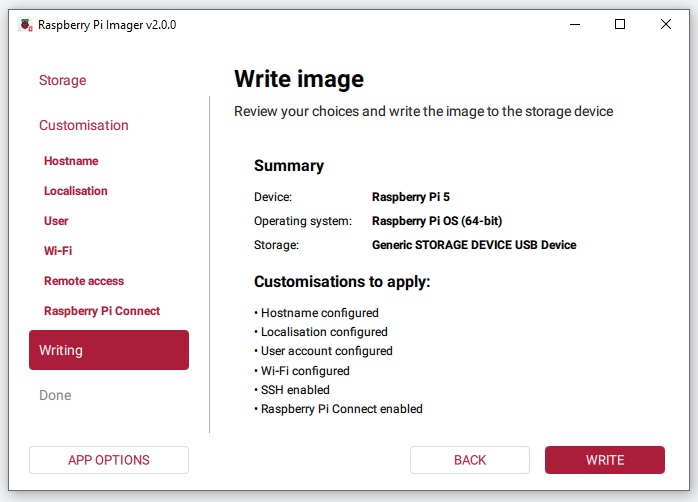

  8. Überprüfen Sie alle Einstellungen und klicken Sie auf SCHREIBEN.
    ../../_images/imager_writing3.png

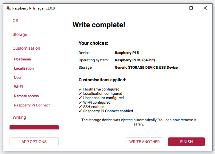

  10. Warten Sie, bis der Schreibvorgang und die Überprüfung abgeschlossen sind. Wenn dies erledigt ist, zeigt Raspberry Pi Imager Schreiben abgeschlossen! und eine Zusammenfassung Ihrer Auswahl an. Das Speichergerät wird automatisch ausgeworfen, sodass Sie es sicher entfernen können.
    ../../_images/imager_finish3.png
