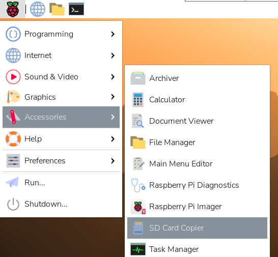

  1. Schließen Sie ein Display an oder greifen Sie über VNC Viewer auf den Raspberry Pi-Desktop zu. Klicken Sie dann auf Raspberry Pi-Logo -> Zubehör -> SD Card Copier.

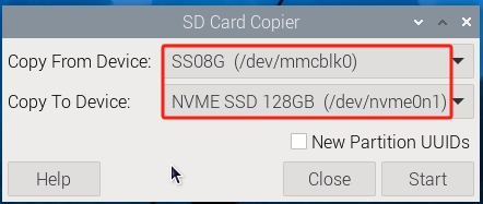

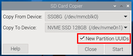

  2. Stellen Sie sicher, dass Sie die korrekten Geräte für Kopieren von und Kopieren nach auswählen. Achten Sie darauf, sie nicht zu verwechseln.
    ../../_images/ssd_copy_from3.png
  3. Denken Sie daran, „NEW Partition UUIDs“ auszuwählen, um sicherzustellen, dass das System die Geräte korrekt unterscheiden kann und Einhängekonflikte sowie Startprobleme vermieden werden.

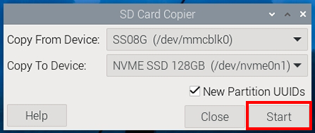

  4. Klicken Sie nach der Auswahl auf Start.
    ../../_images/ssd_copy_click_start3.png
  5. Sie werden darauf hingewiesen, dass der Inhalt auf der SSD gelöscht wird. Stellen Sie sicher, dass Sie Ihre Daten gesichert haben, bevor Sie auf Ja klicken. Warten Sie einige Zeit, bis der Kopiervorgang abgeschlossen ist.

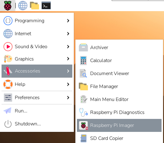

  1. Schließen Sie ein Display an oder greifen Sie über VNC Viewer auf den Raspberry Pi-Desktop zu. Klicken Sie dann auf Raspberry Pi-Logo -> Zubehör -> Raspberry Pi Imager.

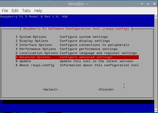

  2. Navigieren Sie im Menü raspi-config mit den Pfeiltasten und wählen Sie Erweiterte Optionen. Drücken Sie Enter, um auf die erweiterten Einstellungen zuzugreifen.

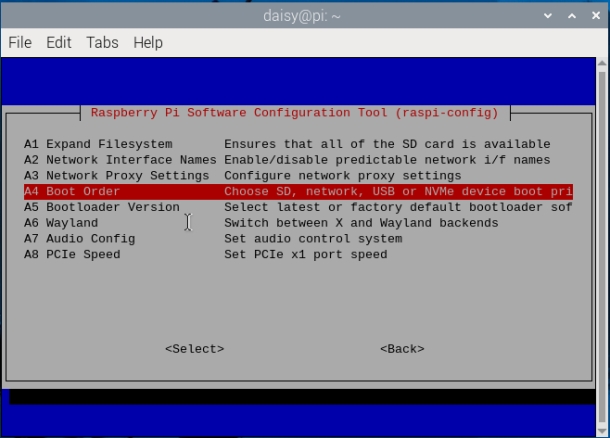

  3. Wählen Sie in den Erweiterten Optionen die Option Startreihenfolge. Diese Einstellung ermöglicht es Ihnen, die Reihenfolge festzulegen, in der Ihr Raspberry Pi nach bootfähigen Geräten sucht.
    ../../_images/nvme_boot_order3.png

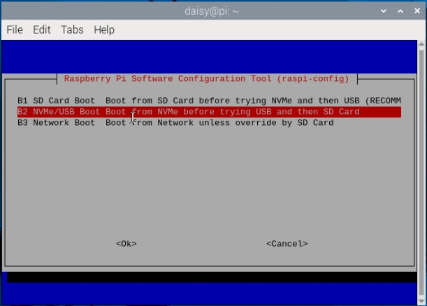

  4. Wählen Sie dann NVMe/USB-Start. Dies teilt dem Raspberry Pi mit, das Booten von USB-SSDs oder NVMe-Laufwerken gegenüber anderen Optionen wie der SD-Karte zu priorisieren.

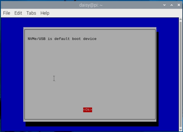

  5. Wählen Sie nach der Festlegung der Startreihenfolge Fertigstellen, um raspi-config zu beenden. Sie können auch die Escape-Taste verwenden, um das Konfigurationstool zu schließen.
    ../../_images/nvme_boot_ok3.png

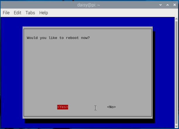

  6. Um die neuen Boot-Einstellungen zu übernehmen, starten Sie Ihren Raspberry Pi mit sudo reboot neu.
    sudo reboot
    ../../_images/nvme_boot_reboot3.png
Nach dem Neustart sollte der Raspberry Pi nun versuchen, von Ihrer angeschlossenen NVMe-SSD zu booten, was Ihnen eine verbesserte Leistung und Haltbarkeit für Ihr System bietet.
