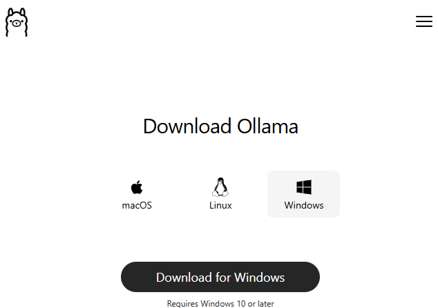

  1. Laden Sie Ollama von Ollama Download Page herunter und installieren Sie es.

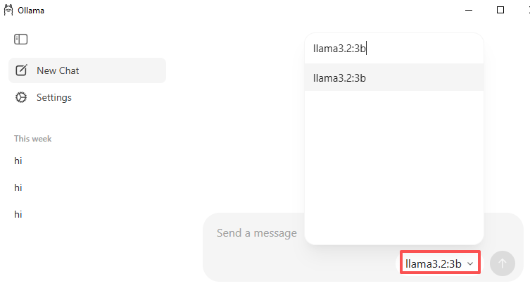

  2. Öffnen Sie die Ollama-App, gehen Sie zum Modellauswahl und verwenden Sie die Suchleiste, um ein Modell zu finden. Geben Sie zum Beispiel llama3.2:3b ein (ein kleines und leichtes Modell für den Einstieg).

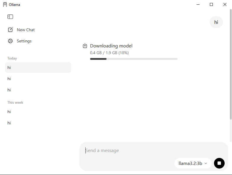

  3. Nachdem der Download abgeschlossen ist, geben Sie etwas Einfaches wie „Hallo“ im Chatfenster ein. Ollama beginnt automatisch mit dem Download, wenn Sie es zum ersten Mal verwenden.

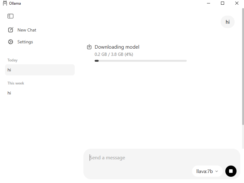

  1. Öffnen Sie die Ollama-App (oder führen Sie den Dienst aus) und stellen Sie sicher, dass ein bildverarbeitendes Modell heruntergeladen wurde.
    • Wenn Sie genügend Arbeitsspeicher haben (≥16 GB RAM), können Sie llava:7b ausprobieren.
    • Wenn Sie nur 8 GB RAM haben, bevorzugen Sie ein kleineres Modell wie moondream:1.8b oder granite3.2-vision:2b.
