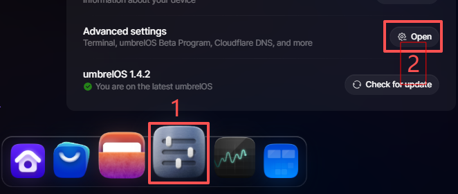

  5. Öffne das Terminal. Klicke auf dem Desktop auf das Symbol Settings, wähle Advanced Settings und klicke dann auf Open.
    ../../_images/umbrel_setting.png

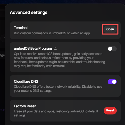

  6. Klicke auf Open Terminal.
    ../../_images/umbrel_open_terminal.png

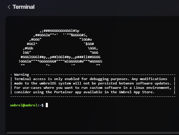

  7. Du kannst wählen, ob du das Terminal direkt in Umbrel OS oder innerhalb einer bestimmten App öffnen möchtest. Beide Optionen führen dich zur Terminaloberfläche.
    ../../_images/umbrel_terminal.png
